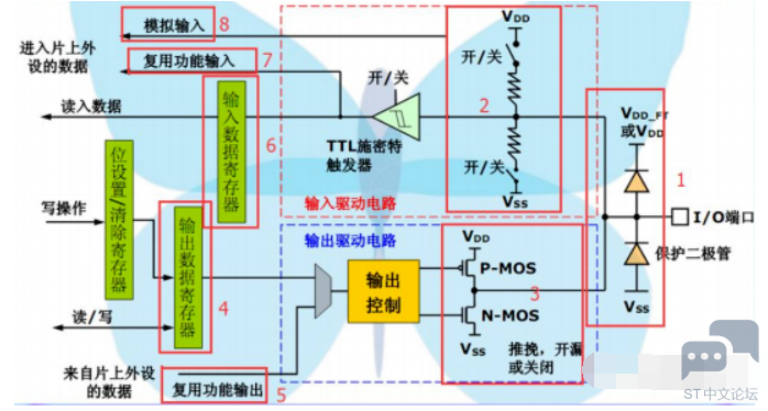

STM32中的GPIO
    以STM32中的GPIO为例,如上图是GPIO的结构图。
    从上图中标号2处可以看到,上拉和下拉电阻上都有一个开关,通过配置上下拉电阻开关,可以控制引脚的默认电平,这里有三种状态:
  • 开启上拉时,引脚默认电压为高电平
  • 开启下拉时,引脚默认电压为低电平
  • 上拉和下拉不开启时,这种状态我们称为浮空模式
