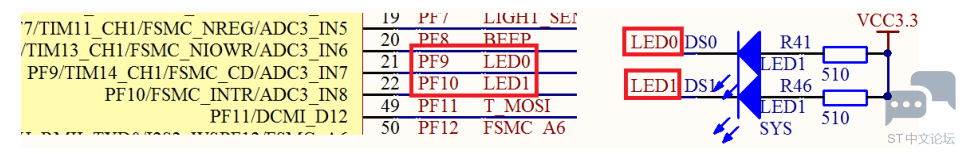

02. 控制原理
$ ]8 u1 u% t6 I$ V; v8 `3 R! R* t3 @+ K. f) l. l9 A
20200820105651862.png $ N$ k8 \! a! m6 z: |1 f& z
; N' Z9 a" @/ ^: j: \& u  B) N: I2 t
硬件只有 LED(DS0 和 DS1)。其电路在 ALIENTEK 探索者 STM32F4 开发板上默认是已经连接好了的。DS0 接 PF9,DS1 接 PF10。
0 @- y" `' i0 d$ {( }& `7 O. `/ S
3 e9 P# W, J) e1 P2 Y& X, t对应的引脚为低电平的时候LED就亮,否则LED就灭。8 @/ k" i0 v4 B2 ~5 o
& b8 O5 ]+ q! j" r8 S$ b6 h
