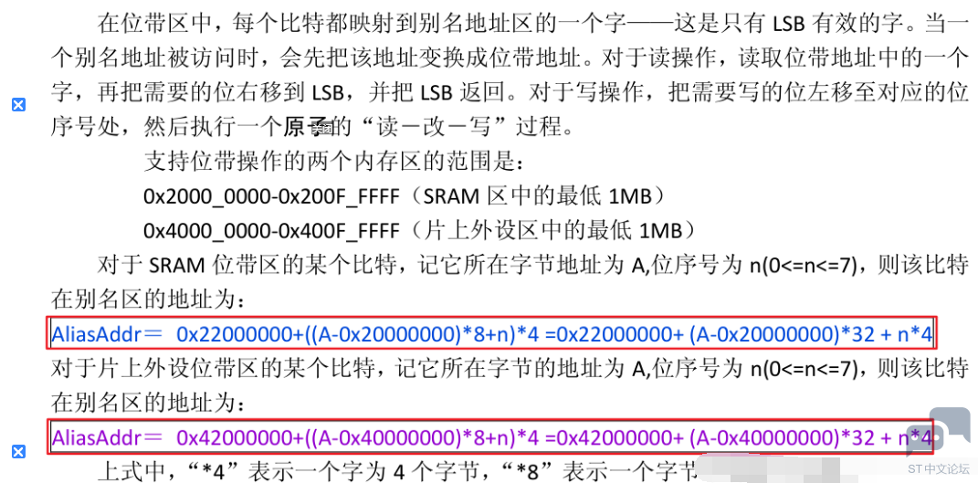

支持了位带操作后,可以使用普通的加载、存储指令来对单一的比特进行读写。在CM3中,有两个区中实现了位带。其中一个是 SRAM 区的最低 1MB 范围,第二个则是片内外设区的最低 1MB 范围。这两个区中的地址除了可以像普通的 RAM 一样使用外,它们还都有自
0 f( ?) I7 ~, w9 M己的“位带别名区”,位带别名区把每个比特膨胀成一个 32 位的字。当你通过位带别名区访问这些字时,就可以达到访问原始比特的目的。

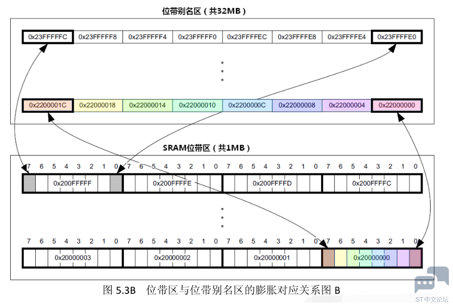

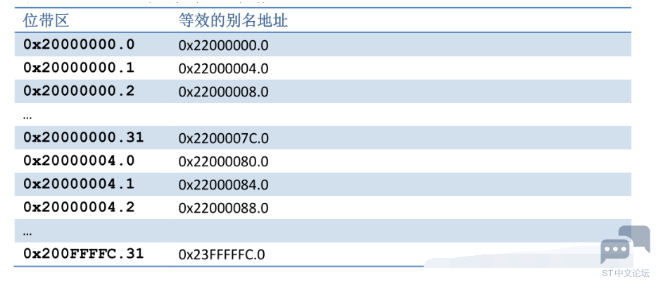

$ y. Q1 w* x; q8 |- q$ {( L# U3 ^3 V* l5 u: S) Y7 I
SRAM 区中的位带地址映射
; T7 L1 Y; n" Q6 K" a6 s! f% [2 a( z) b+ s- }( s
`S~5GG%(`3O96I6@QB$[(97.png ) ^; Q: w; `" d6 Y

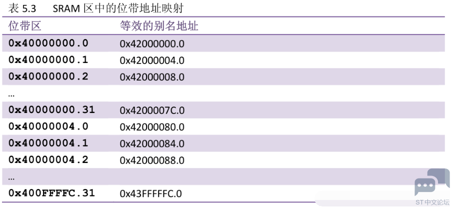

对于片上外设,映射关系如下表所示/ n: q3 x7 F6 M& k; P; V
7 `) O$ g* q5 J. p1 R$ m HD%1S63@MWH}Z6WDVLX$G~K.png   T9 z- m) [" s, `, X: f  R- E/ }
