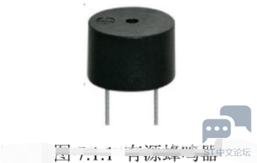

- c8 m! o' v, F6 }6 q! y( }1 ^探索者 STM32F4 开发板板载的蜂鸣器是电磁式的有源蜂鸣器,如图 7.1.1 所示:* p4 u5 \/ M* t

这里的有源不是指电源的“源”,而是指有没有自带震荡电路,有源蜂鸣器自带了震荡电路,一通电就会发声;无源蜂鸣器则没有自带震荡电路,必须外部提供 2~5Khz 左右的方波驱动,才能发声。( u. [) K# C" a0 O+ ~# f( d' q

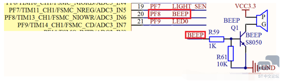

蜂鸣器在硬件上也是直接连接好了的,不需要经过任何设置,直接编写代码就可以了。蜂鸣器的驱动信号连接在 STM32F4 的 PF8 上。

* ?! b4 y4 V$ v8 {; ?图中我们用到一个 NPN 三极管(S8050)来驱动蜂鸣器,R61 主要用于防止蜂鸣器的误发声。当 PF.8 输出高电平的时候,蜂鸣器将发声,当 PF.8 输出低电平的时候,蜂鸣器停止发声。$ W3 r/ b& F8 w0 I7 l
