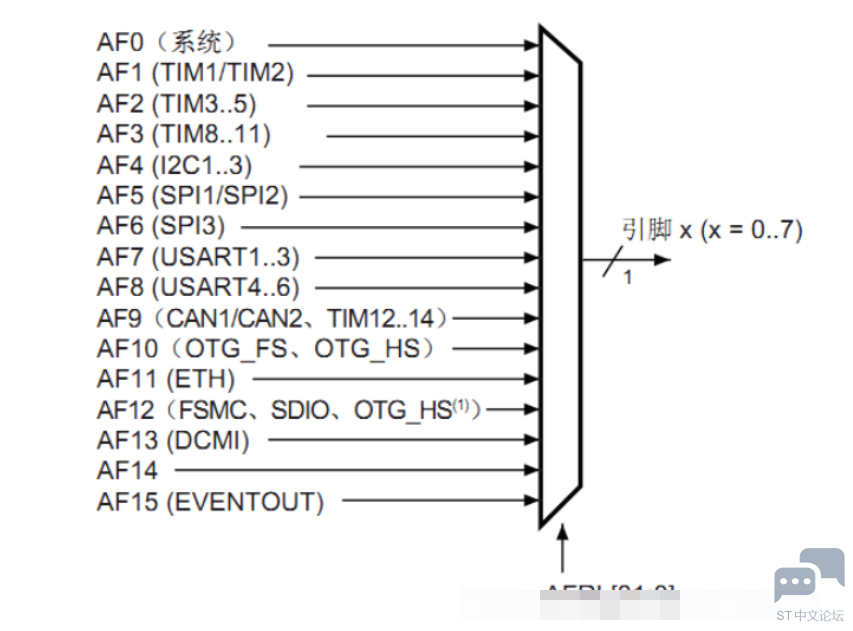

) ~! o9 m3 K8 ~0 MSTM32F4 系列微控制器 IO 引脚通过一个复用器连接到内置外设或模块。该复用器一次只允许一个外设的复用功能(AF)连接到对应的 IO 口。这样可以确保共用同一个 IO 引脚的外设之间不会发生冲突。
% ]# M, _- K" J& d
) k( H' r. w, y. A9 O" l# j0 W每个 IO 引脚都有一个复用器,该复用器采用 16 路复用功能输入(AF0 到 AF15),可通过GPIOx_AFRL(针对引脚 0-7)和 GPIOx_AFRH(针对引脚 8-15)寄存器对这些输入进行配置,每四位控制一路复用3 V6 S/ t- }0 W0 `
; r( b5 l4 k, }: f1)完成复位后,所有 IO 都会连接到系统的复用功能 0(AF0)。, X+ ?9 h. [! ^4 u
2)外设的复用功能映射到 AF1 到 AF13。) p' Q' I1 @* Q7 G8 Q4 r6 T
3)Cortex-M4 EVENTOUT 映射到 AF15。

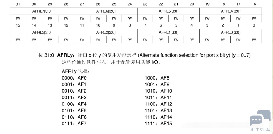

9 c( `  j' h. i' O' ~  TGPIO 复用功能低位寄存器 (GPIOx_AFRL) (x = A…I)
% s# {. o9 R' @GPIO alternate function low register
7 B6 c0 f. L: a9 f% t3 m- X4 N% K偏移地址:0x20( u2 K5 L* Y) Z( R  `
复位值:0x0000 0000! p$ y3 |7 p% O+ j; n; `, X' L& N

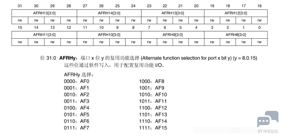

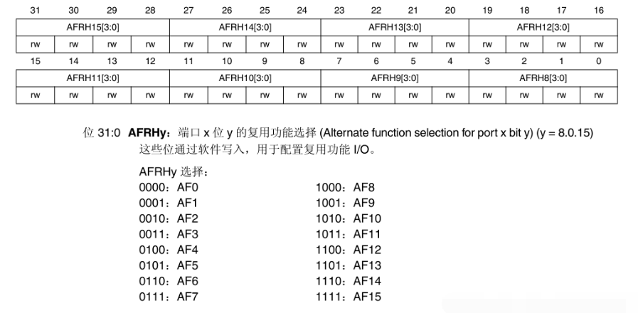

GPIO 复用功能高位寄存器 (GPIOx_AFRH) (x = A…I)
0 t6 ~# |. e% C+ n% ^# C
GPIO alternate function high register$ k- g6 e& u. {+ r
偏移地址:0x249 h3 {! b. P3 @0 Z3 \4 D% D' n( C% |5 z
复位值:0x0000 0000% t2 y9 I) |5 G3 R. j# n9 d
