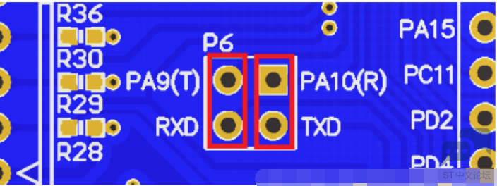

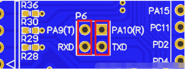

0 H+ e5 `, D8 g; G( [) p8 F02. 硬件设计+ O% [. J* Z. a& |' v0 k5 B  Q
串口 1 与USB 串口并没有在 PCB上连接在一起,需要通过跳线帽来连接一下。这里我们把 P6 的 RXD 和 TXD 用跳线帽与 PA9 和 PA10 连接起来。% @) O6 V9 H3 ?
" n- m6 y  f* F 3YJ{]P$}B608VKW3QUL32]1.png # o+ W7 b: [  W; A8 x
) _% y8 t! u9 g2 h/ b
