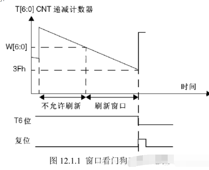

窗口看门狗(WWDG)通常被用来监测由外部干扰或不可预见的逻辑条件造成的应用程序背离正常的运行序列而产生的软件故障。除非递减计数器的值在 T6 位(WWDG->CR 的第六位)变成 0 前被刷新,看门狗电路在达到预置的时间周期时,会产生一个 MCU 复位。在递减计数器达到窗口配置寄存器(WWDG->CFR)数值之前,如果 7 位的递减计数器数值(在控制寄存器中)被刷新, 那么也将产生一个 MCU 复位。这表明递减计数器需要在一个有限的时间窗口中被刷新。他们的关系可以用图 12.1.1 来说明:) Z8 l6 F% f1 \- S; W
1 a9 ]1 r& w9 f 6BAR~DHI2EPQR$`3B`(A]B7.png - N# V5 N$ l6 a# N8 }+ @) }; V1 L5 x
, V3 S% C* \6 l0 Q. t
图 12.1.1 中,T[6:0]就是 WWDG_CR 的低七位,W[6:0]即是 WWDG->CFR 的低七位。T[6:0]就是窗口看门狗的计数器,而 W[6:0]则是窗口看门狗的上窗口,下窗口值是固定的(0X40)。当窗口看门狗的计数器在上窗口值之外被刷新,或者低于下窗口值都会产生复位。
