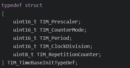

/ t1 ^7 M0 b2 V: \6 j4 f# t: G第一个参数是确定是哪个定时器,这个比较容易理解。第二个参数是定时器初始化参数结构体指针,结构体类型为
  1. TIM_TimeBaseInitTypeDef,下面我们看看这个结构体的定义:
    - y6 E. t+ ?5 ?, Z5 n
  2. 9 b/ L" S/ B1 K& L  U2 g
  3. typedef struct
    # E- Q' [2 C+ z" X' G
  4. {
    ; J  q/ i' X5 w+ i% h4 {* a
  5.     uint16_t TIM_Prescaler;0 E  h, I! N8 l! ]. h! T
  6.     uint16_t TIM_CounterMode;: {! a% r" ^. h; f, d/ O4 C8 S
  7.     uint16_t TIM_Period;; j# T. X- ~1 m: d3 g, y/ Z" V+ _
  8.     uint16_t TIM_ClockDivision;
    - ]3 z" j3 e9 d+ X. s0 q
  9.     uint8_t TIM_RepetitionCounter;
    # n" t. R5 {+ {- s! l
  10. } TIM_TimeBaseInitTypeDef;
! k: _3 N2 h' O% A; |这个结构体一共有 5 个成员变量,要说明的是,对于通用定时器只有前面四个参数有用,最后一个参数 TIM_RepetitionCounter 是高级定时器才有用的,这里不多解释。- S3 o, [9 ]* _. Y3 ~; J4 q
4 @  P4 k* P$ v% w4 z; D7 U7 l9 ]
