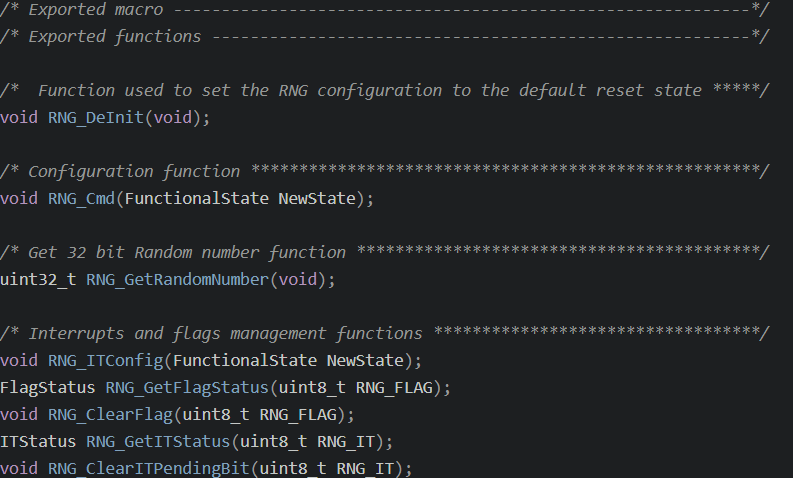

0 c9 Y) c6 F; U/ P4 S3 W03. 相关函数, E' v- f- W9 p: b, C+ t) p
  1. /* Exported macro ------------------------------------------------------------*/
    ; F9 o0 E4 q" d; M
  2. /* Exported functions --------------------------------------------------------*/ - C: F( L1 r; z
  3. ! N" a+ L! P' h2 ]" y: O0 B9 l
  4. /*  Function used to set the RNG configuration to the default reset state *****/
    3 r! s3 G  b1 [9 \2 S: V
  5. void RNG_DeInit(void);6 o) d" i; C# l  B; J; b
  6. 9 C: ?+ m5 z4 K
  7. /* Configuration function *****************************************************/
    ! _! @  f* F' H5 V  X  z
  8. void RNG_Cmd(FunctionalState NewState);! i" P5 P$ l: N' W9 h
  9.   I2 }+ [# N! W9 W8 Z# N+ u$ o* ]7 M
  10. /* Get 32 bit Random number function ******************************************/
      S( y/ D! |8 J9 E; E" L8 `1 u
  11. uint32_t RNG_GetRandomNumber(void);1 g- E% n! M" x1 r
  12. 2 \8 Y  J! d& v% I" V8 j
  13. /* Interrupts and flags management functions **********************************/
    # u5 n7 r( u/ @/ }1 D+ Y9 [2 R
  14. void RNG_ITConfig(FunctionalState NewState);
    4 ~0 L) C5 T% Q# J! \! u
  15. FlagStatus RNG_GetFlagStatus(uint8_t RNG_FLAG);! }# K3 r1 f1 ~' ?8 d
  16. void RNG_ClearFlag(uint8_t RNG_FLAG);
    8 {' D9 V4 z* K) a. Z. l
  17. ITStatus RNG_GetITStatus(uint8_t RNG_IT);
    5 P1 {$ j9 v" |# h, ], ^7 E
  18. void RNG_ClearITPendingBit(uint8_t RNG_IT);

05. 结果验证& Z+ }- P* Q8 C; ]5 Q8 k  M3 \9 u
将程序下载到探索者 STM32F4 开发板后,可以看到 DS0 不停的闪烁,提示程序已经在运行了。同时每隔 250ms,获取一次区间[0,9]的随机数,实时显示在液晶上。然后我们也可以按下 KEY0,就可以在屏幕上看到获取到的随机数,9 w- F7 b$ {0 @$ ^
