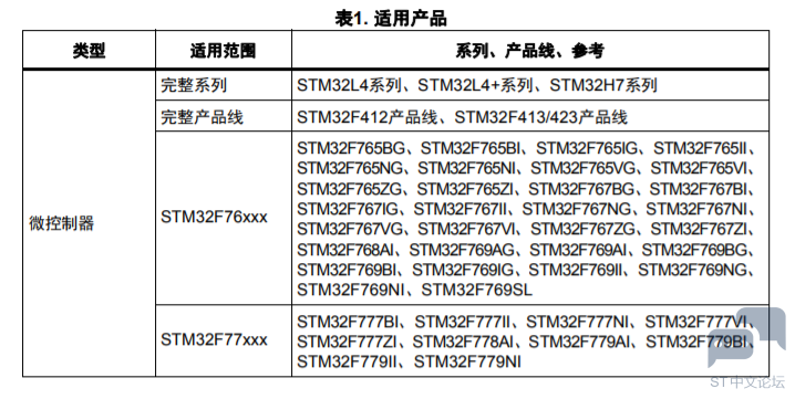

引言DFSDM(数字滤波器,用于∑∆调制器)是一种创新的嵌入式外设,可用于一系列STM32微控制器(参见表 1:适用产品),对于处理外部模拟信号的应用尤为重要。' f! F1 y$ M. |! V9 ]9 |

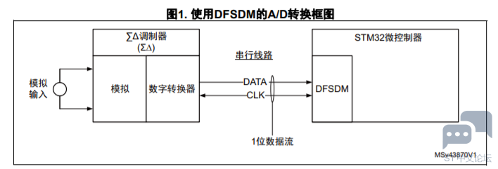

使用DFSDM的模数转换基础框图请参见 图 1。
2 \0 M8 @" `/ A/ w+ f
' O  n' [4 O: i! _5 _9 g
* k$ d  f6 _$ r% L$ {' W
" \: }' ^! \8 B1 r$ T/ f
: A# y$ j( H( o2 X0 U- R( U' B+ M
; f, b7 O3 ?# l6 K
外部∑∆调制器将模拟信号转换为数字1位流(DATA和CLK信号),从而对外部模拟信号进行处理。1位流是逻辑1和0的快速串行线流:DATA信号由CLK(时钟信号)采样。在足够长的持续时间内计算的这些逻辑1和0的平均值表示模拟输入值。取平均值周期的持续时间决定了模拟输入信号捕获的精度。
* j% s) Z% c( B: s2 {由STM32微控制器DFSDM外设(DFSDM =数字滤波器,用于∑∆调制器)对1位流取平均值。DFSDM获取并处理1位数据流(数字滤波,取平均)。DFSDM以低于输入1位流的数据速率、更高的分辨率输出数据样本。DFSDM数字滤波器设置定义输出分辨率和数据速率。2 s' A! H4 {. k

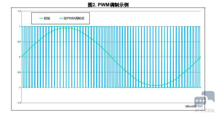

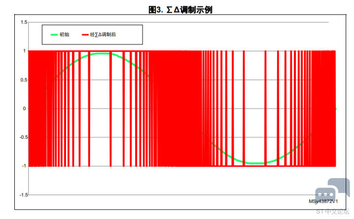

5 h% h0 @. W2 x7 o) V% M' |1 R∑∆调制器包含1位(b)A/D转换器,后者将输入模拟数据进行数字化处理,转换为串行数字数据流。对模拟输入进行采样,并将其转换为具有交替的0和1的1位数字数据流。在给定时间间隔期间计算的数字流的平均值,表示在相同时间间隔期间输入模拟信号的平均值。∑∆调制原理可以表示为特殊的PWM调制,其中,周期和占空比都将进行调制(但周期是固定的,按照典型的PWM调制方式对占空比进行调制)。参见图 2和图 3,了解PWM和∑∆调制之间的比较结果。
% J1 v8 k* A8 m5 M% ]接下来,STM32微控制器DFSDM外设对输出∑∆调制器的数字数据流进行处理。DFSDM使用需要根据应用要求而配置的参数,执行数字过滤。
6 d+ ~; L6 _: @# @注: 为了进行分析,数字流通常从二进制0和二进制1权重“转换”为+1和-1权重,用于与无任何DC分量的输入电压进行比较。零输入电压产生占空比50:50(使用一阶∑∆调制器)。' \/ P% M, _* L1 W1 h
