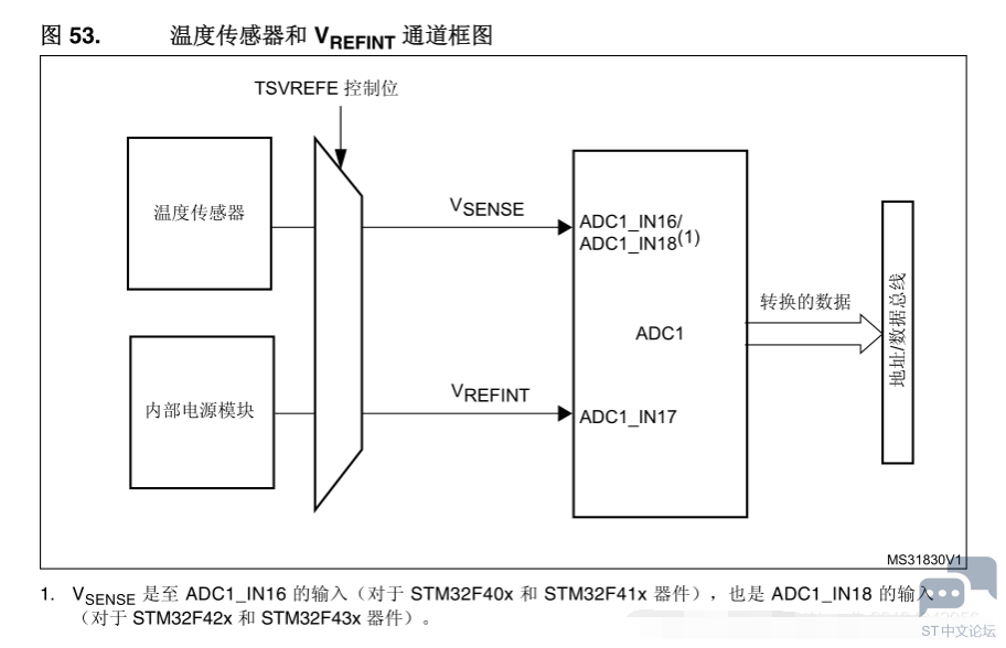

02. 主要特性和框图
& o/ h# x6 z8 h+ k5 J5 O9 h● 支持的温度范围:—40 °C 到 125 °C
" G! H  ?6 ^8 w+ f9 @& l1 y● 精度:±1.5 °C: n! V% F+ K9 y
& D% S- C5 B. V( |  R
; q5 g- y6 A. K( d
# i7 Q2 W( ]+ X' q; x0 Z读取温度

要使用传感器,请执行以下操作:
$ \+ b) ^2 a4 C9 y0 T5 T1.选择 ADC1_IN16 或 ADC1_IN18 输入通道。# M0 U" F+ x! W% c  q
2.选择一个采样时间,该采样时间要大于数据手册中所指定的最低采样时间。. I$ e; P  O* B
3.在 ADC_CCR 寄存器中将 TSVREFE 位置 1,以便将温度传感器从掉电模式中唤醒。  x' z& e: ^, I7 d# @
4.通过将 SWSTART 位置 1(或通过外部触发)开始 ADC 转换, R; T+ W9 S+ o3 E! V" j
5.读取 ADC 数据寄存器中生成的 V SENSE 数据
0 T$ B: b" A1 S6.使用以下公式计算温度:( b' P  ^6 K" A4 f$ B$ c2 [! v
温度(单位为 °C)= {(V SENSE — V 25 ) / Avg_Slope} + 256 U, i8 \8 U; J- w! j( I1 S; j
其中:
( D6 K3 }, r2 I3 K7 H3 o1 o# S— V 25 = 25 °C 时的 V SENSE 值
* ^) V+ Y# s  ?- \— Avg_Slope = 温度与 V SENSE 曲线的平均斜率(以 mV/°C 或 μV/°C 表示)6 n% X: D$ d1 [3 z+ h# M" |& ~
有关 V 25 和 Avg_Slope 实际值的相关信息,请参见数据手册中的电气特性一节。$ L5 `: S0 ]' U2 X6 p
