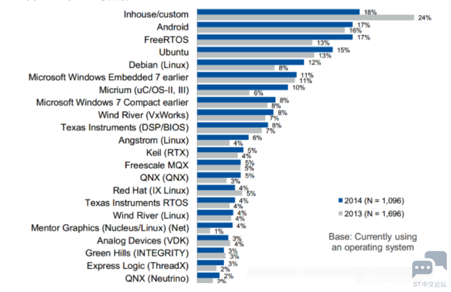

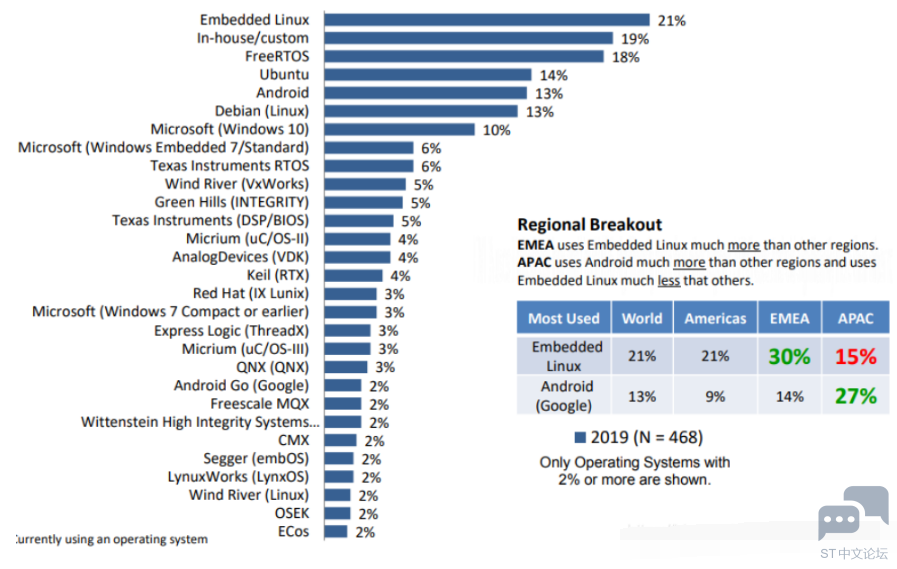

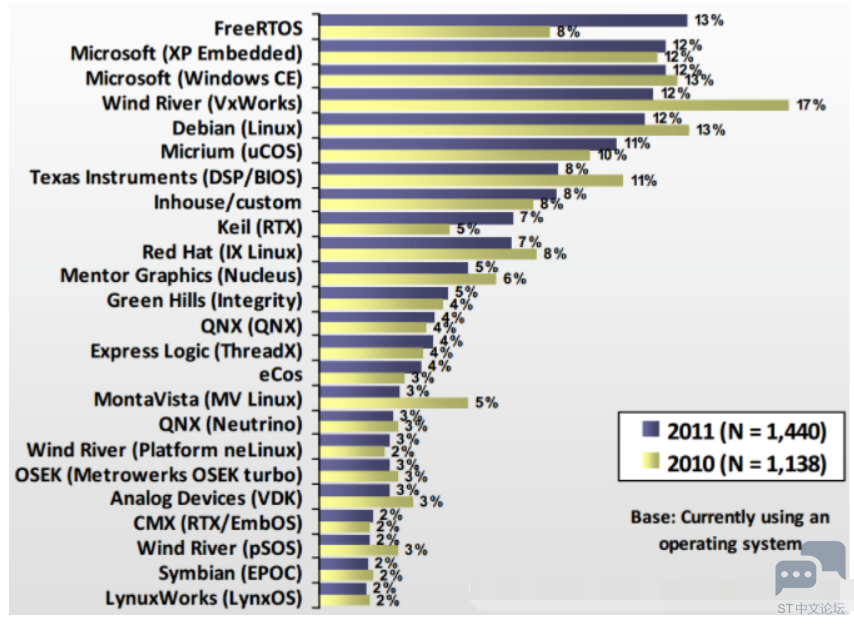

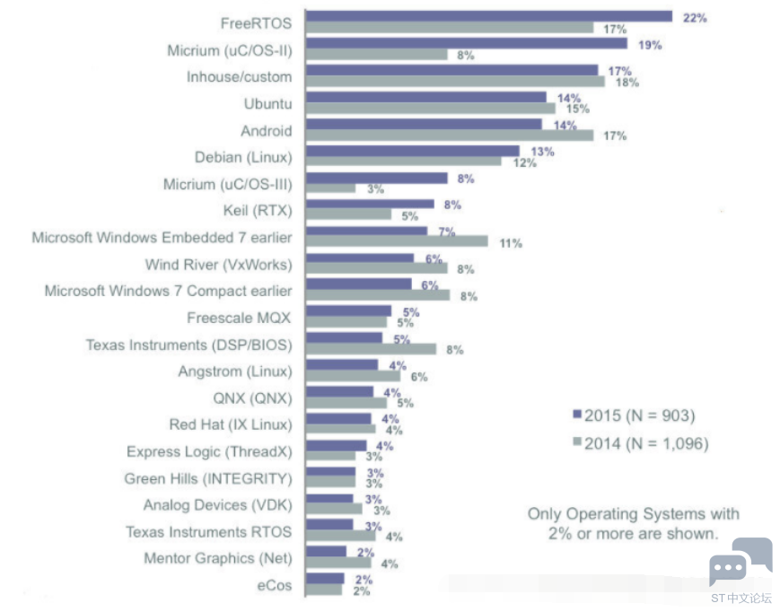

' O3 Q9 @. I5 j% f  D7.社会占用量高,EEtimes统计的近几年的RTOS系统占有量中FreeRTOS已经跃升到第一位了。
7 {; A8 V* q7 {' T! d- Z8 S/ y, n2 d1 b" H# b, I& n& p
2010和2011年RTOS使用榜
" @8 P) U. p) D5 K  c$ {9 j" E! P0 A) G: O, v

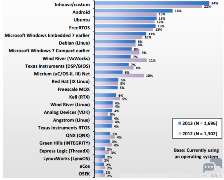

2012和2013年RTOS使用榜" U5 s8 w8 Z5 ^/ K7 T- n, G. `
: N( N4 j% x/ p) `! W* \ @9S}QT9G5Q%_5P4MV@2JF3W.png

! [; ~( k6 n5 o# W+ c/ R! ]! f2014年和2015年RTOS使用榜; C  H5 K2 [  G- q( C# d7 R9 p) w

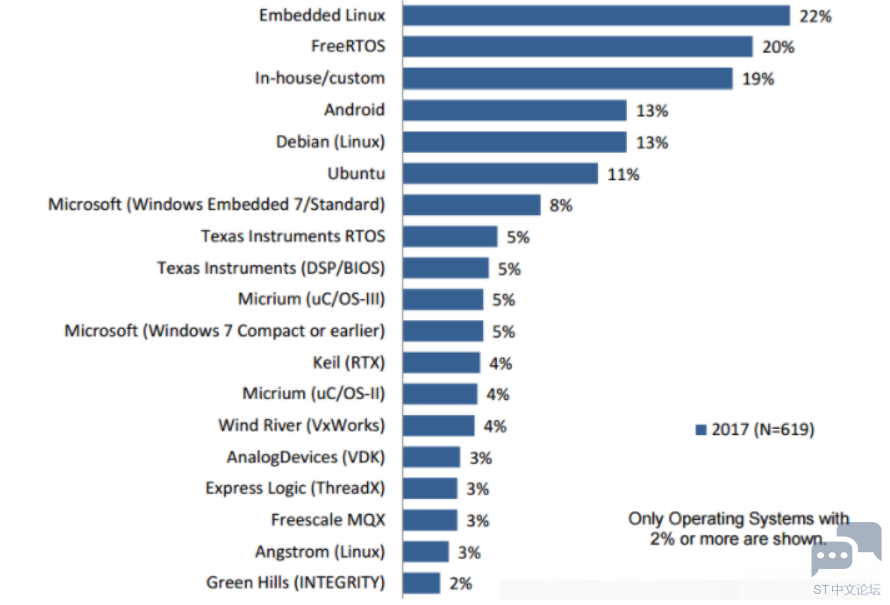

2017年RTOS使用榜
! Z7 B, B+ e% n% `) N$ x' F/ f
) |/ a  w# W- ]' \4 H9 I# n  } 9~6X2S12JVCBQVTSF9SM.png 7 B! B7 }- v6 A: |
# |- L/ d( X, d9 y: \  s) }) x2019年RTOS使用榜8 ?' r: j* _6 J& C' p+ I& v+ l  _
& {$ S. s3 O; L  V- p JMQAXKYY5M~0CPEPJQEFSR0.png 8 d( r* k# H+ R  X9 g# g

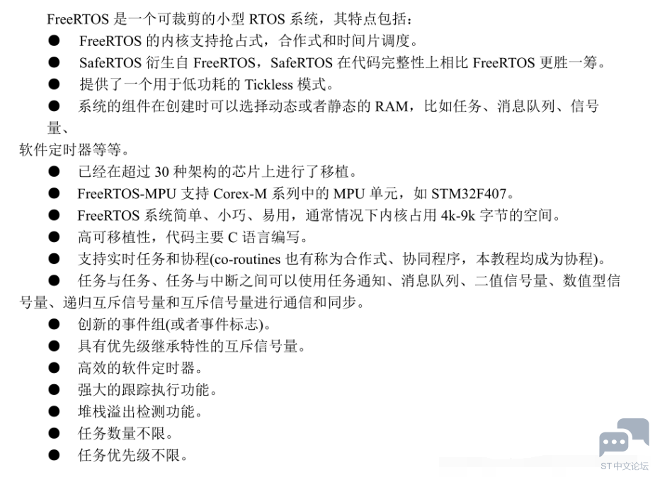

03. FreeRTOS特点" Y3 y; u3 Y1 {; o
7 o+ B, X( K0 i" g+ [, w

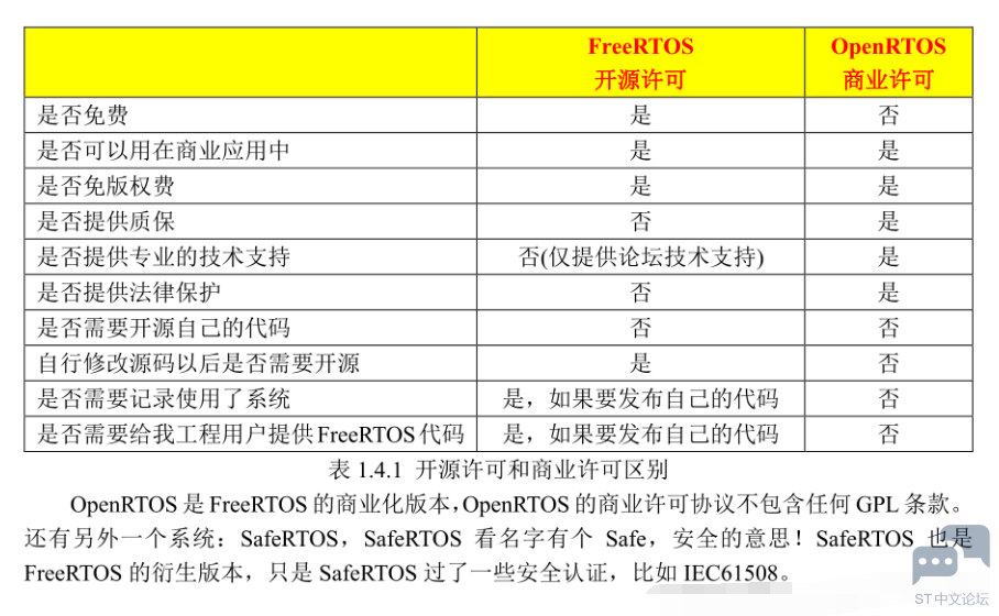

FreeRTOS衍生出来了另外两个系统:OpenRTOS和SafeRTOS。FreeRTOS开源许可协议允许在商业应用中使用FreeRTOS系统,并且不需要公开你的私有代码。如果有以下需求的话可以使用OpenRTOS:0 m  t% ]4 c' L6 B) ?* v
你不能接受FreeRTOS的开源许可协议条件+ Y* Y! n+ P+ P
你需要技术支持
9 `0 @  g8 Q& |% l" S9 k' t1 @想获得开发帮助2 T6 R* L2 a0 l8 y
需要法律保护或者其它的保护
; \: y4 l6 B2 e, R# g; e# v6 X使用OpenRTOS需要准守商业协议,FreeRTOS的开源许可和OpenRTOS的商业许可区别如下:9 k: a- ^/ m3 p2 R+ H# M
8 d4 T0 v0 `' O3 k- @ @[A{4E51D0[FAS{_)`{ZKVR.png * R8 y9 Q3 e% N: z% c, r/ B; v! O/ ]
