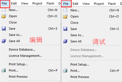

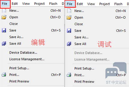

Ⅱ、File文件菜单
4 ]6 T6 t) V8 K: \  ] 20161116130109003.png * v2 G! p6 N1 b: ?0 F% q
File文件菜单在两种模式下略有不同。比较简单,只简述。
1.New:新建文件
2.Open:打开文件
3.Close:关闭文件
4.Save:保存当前文件
5.Save As:文件另存为
6.Save All:保存文件(文件及工程设置)
7.Device DataBase:器件数据库(信息)
8.License Management:许可证管理
9.Print Setup:打印设置
10.Print:打印
11.Print Preview:打印预览

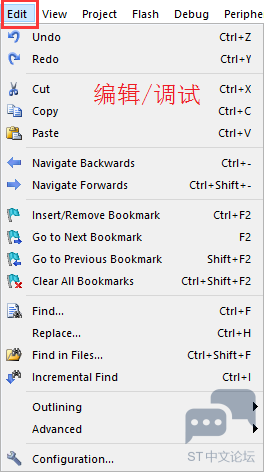

Ⅲ、Edit编辑
1 ?3 t: `( e8 M7 N0 h- j3 z! p* N% Y: Q/ c
' i0 R: U) O: i0 O
Edit菜单在两种模式下相同。Edit菜单比较常用,大部分都有快捷键和快捷按钮
1.Undo:撤销编辑
2.Redo:恢复编辑
3.Cut:剪切
4.Copy:复制
5.Paste:粘贴
6.Navigate Backwards:跳转到上一步
7.Navigate Forwards:跳转到下一步
8.Insert/Remove Bookmark:插入/移除书签
9.Go to Next Bookmark:跳转到下一个书签
10.go to Previous Bookmark:跳转到上一个书签
11.Clear All Bookmarks:清除所有标签
12.Find:查找
13.Replace:替换
14.Find in Files:查找所有文本
15.Incremental Find:增加查找
16.OutLining:提纲(如显示函数名称,隐藏函数体)
17.Advanced:(更多)先进功能
18.Configuration:配置
1 f; q/ u; z, d9 e

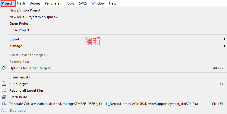

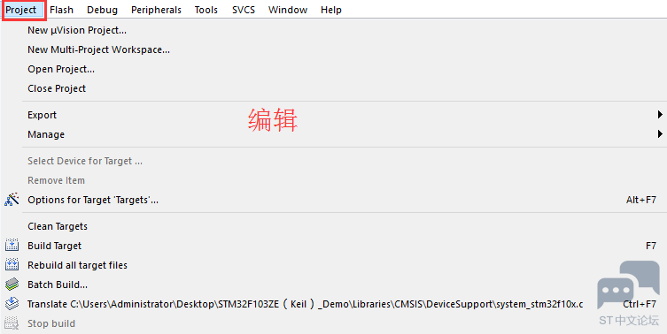

Ⅴ、Project工程
4 Y3 o5 Z' p1 S6 T/ ~8 A0 f, n
$ E. Y: C( o( G9 k( y# W3 ~ 20161116130231186.png
3 a6 b) \/ Q* z* H* H
Project菜单只能在编辑模式下才能使用,调试模式不能用。
1.New μVision Project:新建工程(单工程)
2.New Multi-Project Workspace:新建工作空间
3.Open Project:打开工程
4.Close Project:关闭工程
5.Export:导出(工程)
6.Manage:管理(工程)
7.Select Device for Target:选择工程目标
8.Remove item:移除目标
9.Options for Target:工程目标选项配置
10.Clean Targets:清除工程
11.Build Target:编译工程目标
12.Rebuild all Target files:重新编译所有目标文件
13.Batch Build:分批编译(多工程编译)
14.Translate:编译当前活动文件
15.Stop Build:停止编译(正在编译时有效)
提示:上面第7项Select Device for Target和第8项Remove item是在多目标情况下才有效。第15项Stop Build是正在编译时才有效。

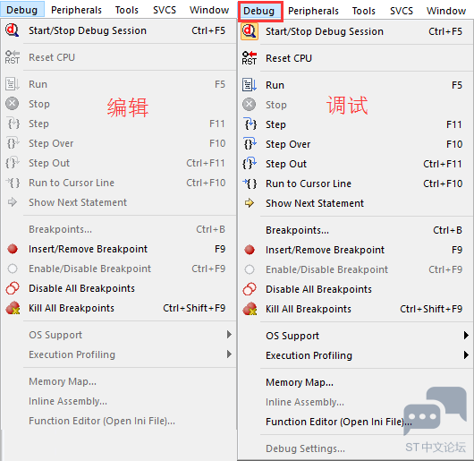

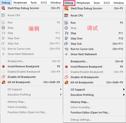

Ⅶ、Debug调试& [7 c0 N# w3 {* e& l! }2 Z9 h% `
* e- e: A! W0 g( h# a% }: { 20161116130538956.png 7 m3 u  L! n6 z9 G3 a$ Q" O* H, H! p
Debug菜单在两种模式下差异很大,该菜单基本上是在调试模式下使用。
1.Start/Stop Debug Sesion:开始/停止调试
2.Reset CUP:复位CPU
3.Run:全速运行
4.Stop:停止运行
5.Step:单步调试(进入函数)
6.Step Over:逐步调试(跳过函数)
7.Step Out:跳出调试(跳出函数)
8.Run to Cursor Line:运行到光标处
9.Show Next Statemt:显示正在执行的代码行
10.Breakpoints:查看工程中所有的断点
11.Insert/Remove Breakpoint:插入/移除断点
12.Enable/Disable Breakpoint:使能/失能断点
13.Disable All Breakpoint:失能所有断点
14.Kill All Breakpoint:取消所有断点
15.OS Support:系统支持(打开子菜单访问事件查看器和RTX任务和系统信息)
16.Execution Profiling:执行分析
17.Memory Map:内存映射
18.Inline Assembly:内联汇编
19.Function Editor:函数编辑器
20.Debug Setting:调试设置

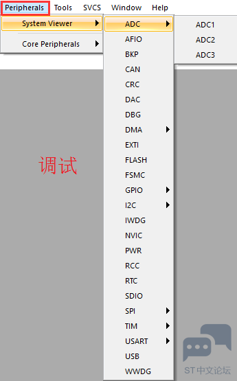

Ⅷ、Peripherals外设
8 \0 @  I! {  {# h1 R
) j' }$ m& G4 u$ M% z* r. ~( O- z( \
Peripherals菜单只能在调试模式下使用。Peripherals外设直白的意思就是查看这些寄存器的值。
1.System Viewer:查看系统外设
2.Core Peripherals:内核外设

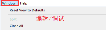

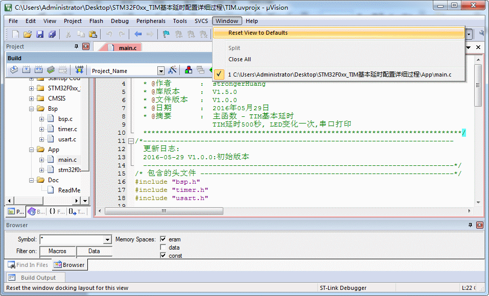

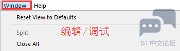

ⅩⅠ、Window窗口7 D( X3 a, O, x6 h: r# d0 C, l
: J5 R( B( @. r& K. E
20161116133532989.png   B( j- s3 A9 W2 t
Window菜单在两种模式下差不多,Window窗口菜单要和前面View视图菜单区别开来。
1.Reset View to Defaults:重置窗口布局(µVision默认的Look & Feel)
2.Split:活动编辑器文件分割成两个水平或垂直窗格。
3.Close All:关闭所有打开的编辑器。
! @- M2 B* B: C* Z7 L6 f
重置窗口布局动画效果
9 n$ S! l+ R5 z3 W( |, q
