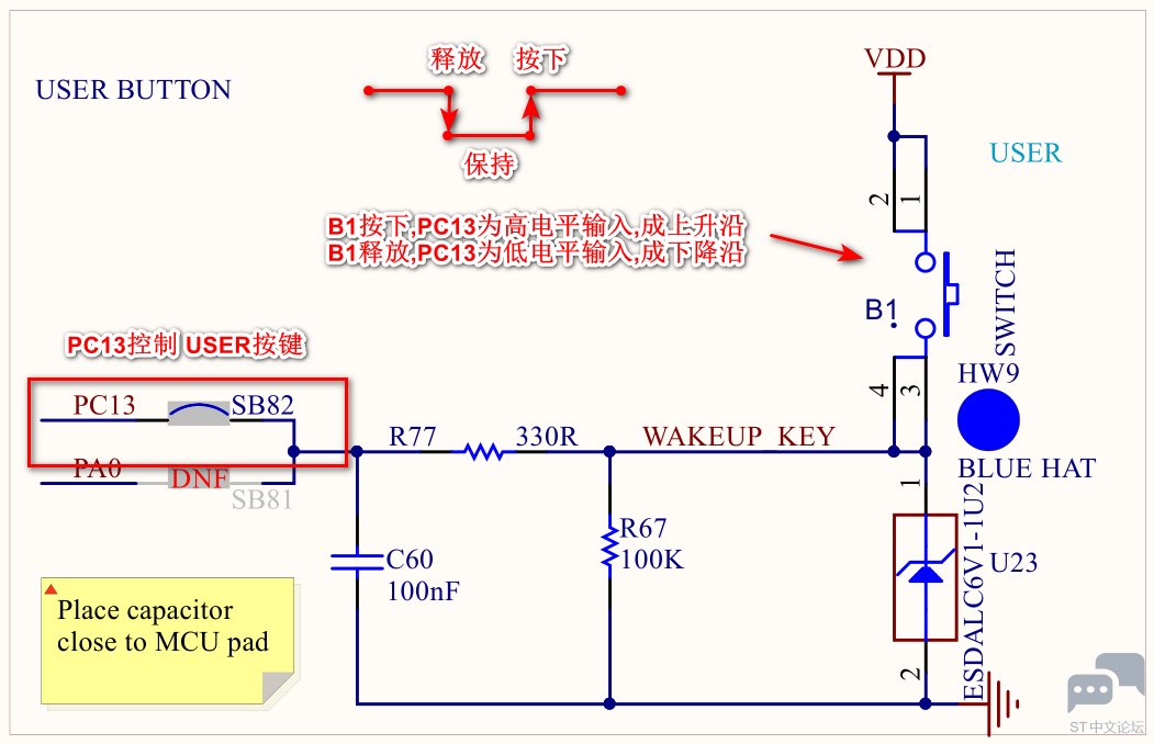

从板卡原理图可知用户按键B1接芯片引脚PC13,控制原理为下拉控制电路;即B1按下时PC13为高电平输入,按下的瞬间成上升沿;B1释放开,PC13接地为低电平输入,释放的瞬间成下降沿(时序见上图)。

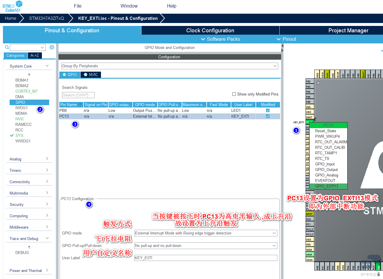

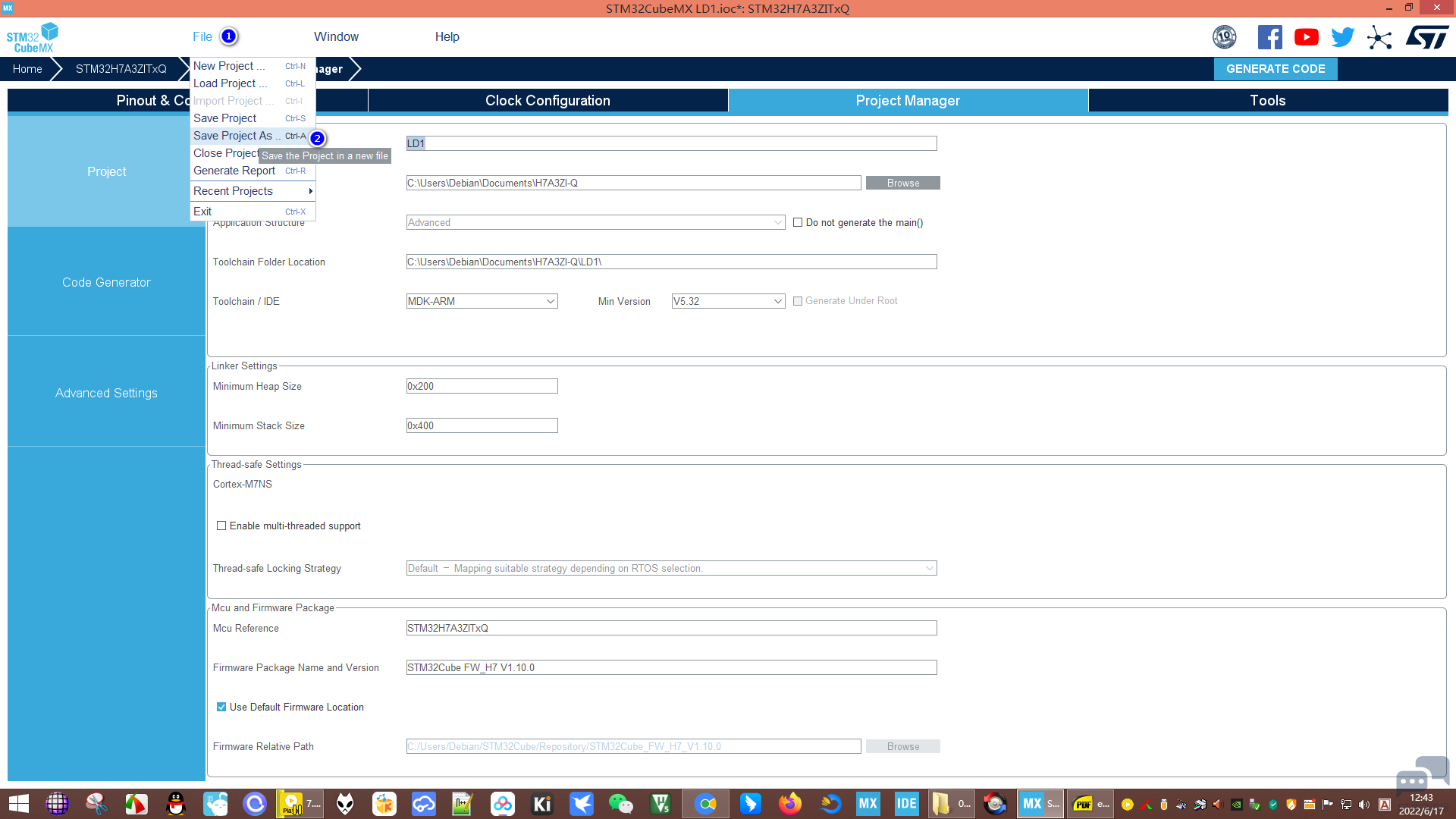

运行CubeMX,打开LD1工程,因此工程已经设置好了LED1(板卡丝印:LD1)参数,故现只对PC13所接用户按键B1进行设置;
& ~- q7 P9 s: D2 ^
1 d- }. S( ?+ o' C9 l( ^1 l b1.png & u+ K! n/ s2 O, H
8 O, U4 Z7 a/ {' y
1、设置PC13为GPIO_EXTI13外部中断功能8 H) a5 @9 j: L) g2 A. Q# a
2、点击左侧“GPIO”,对PC13进行引脚模式设置! T, t, l5 c# j4 ?% O/ |* b
3、触发模式设置为上升沿触发,名称设置为:KEY_EXTI
+ N/ N6 N; l/ e6 `% ?1 O3 r  P2 r7 Y3 B& q

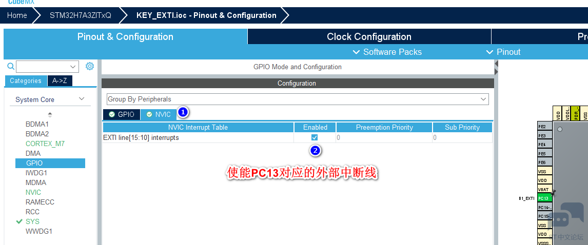

接下为使能外部中断线;8 D: c% X6 T) i: Q. B) g$ j4 O
7 ^% D# S( v9 s3 |' Y
& a9 i# s' |* |/ U: @9 o
$ l$ k" i0 A8 s+ M+ t" b2 k. K) \点击”NVIC“标签,勾选”EXTI line[15:10]interrupts“,使能PC13对应的外部中断线;
. H; Q6 {9 x  X) ]% d) ~, v" E- c: y

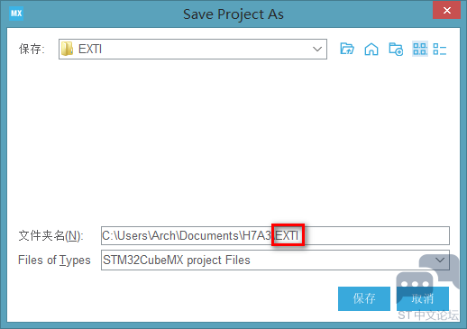

因为LED1的参数打开前已经设置完成,故以上设置OK后,即可另存工程为”EXTI“,方便日后修改工程用。
5 s. Q) E% ]3 S/ }

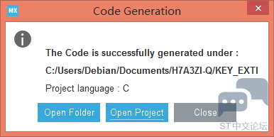

/ m) u' T* X, T7 s; i; _) Z保存OK后,点击“GENERATE CODE"生成工程代码;代码生成后会出现对工程的处理方式窗口;点击”Open Project“;9 x+ n3 a8 I8 T  S6 U) n

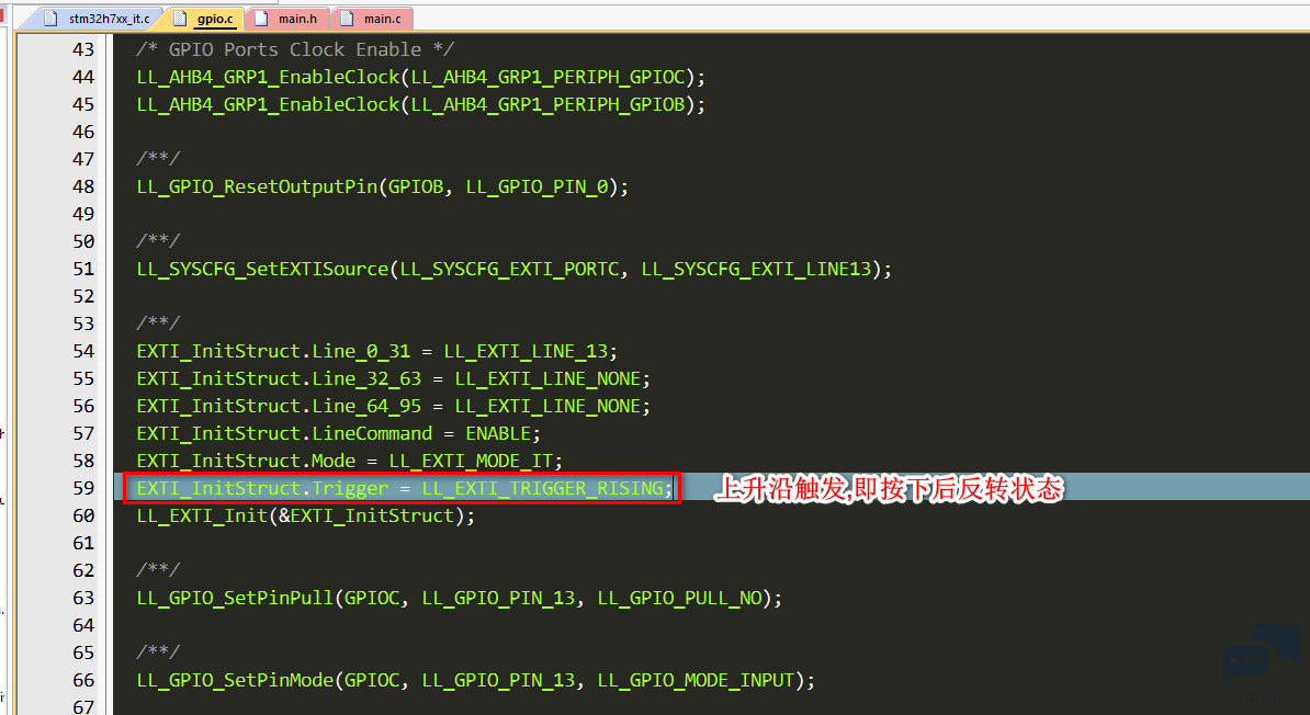

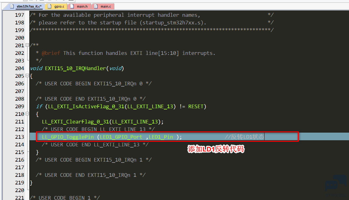

自动在MDK打开工程代码后,双击打开”stm32h7xx_it_.c“文件,添加LD1反转控制代码;2 ~/ h& N7 y! Z+ w; P  I6 y
/ D8 ^! O/ s* K/ V; I) M6 P, \' `# N3 h) E+ g% s  q5 h$ `
因此工程为外部中断控制,只要修改对应的中断线代码即可,故main.c中不需要添加任何代码;8 x& P* a( f8 e8 }
' r3 t/ m$ K1 j# b$ q- T8 l) y
上升沿触发.png 0 n" W: a% Q( v% W+ l4 {! S
# r+ v% u# n% E% I4 L3 G- r
上图中为CubeMX自动生成的PC13的GPIO控制模式代码,上升沿触发代码;# n, J0 B3 H; Y( J. e

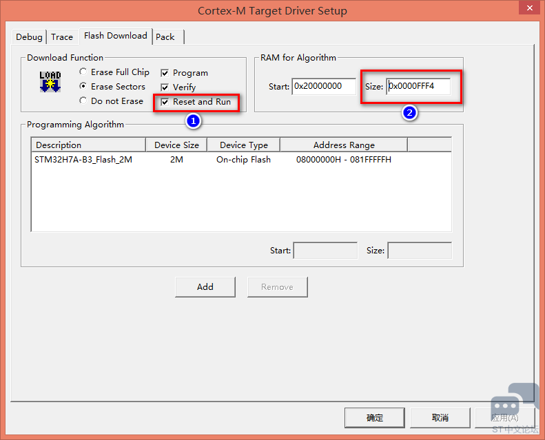

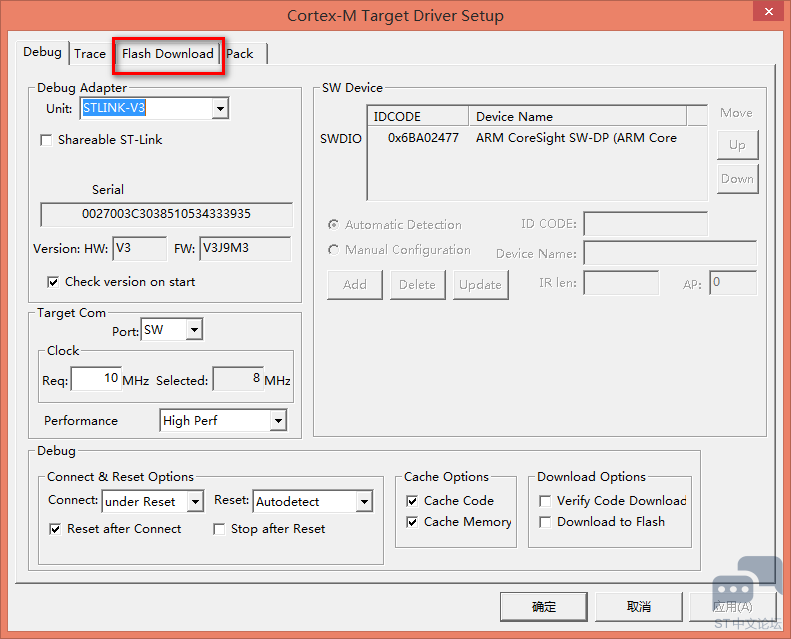

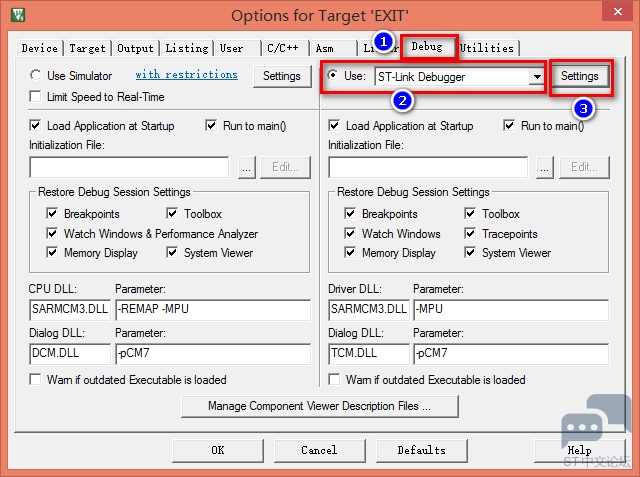

4 O# l9 W+ T6 t以上处理完成后,点击MDK工具栏上的”魔法棒“图标,进行板载ST-link的下载设置;) e" W, I9 H8 n) _) q
6 N6 C& M. E7 ?" ~% F* o STLINK0.png 3 O, R1 L  |6 \4 @6 e3 F5 W
2 x: J8 a5 v8 k STLINK.png 8 l' z$ ]3 K" e( h, `6 ^1 e$ s9 Y

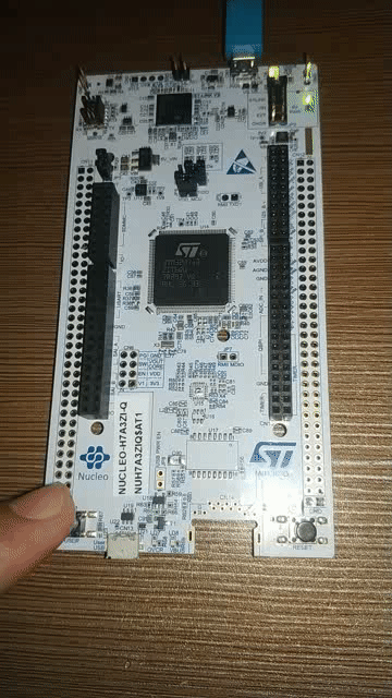

, b" ]9 f  K8 @, Y* V7 G/ k设置完成后,即可编译下载到板卡中运行;效果如下:
5 o3 z+ o( @! C2 Z+ r/ w7 }- H- p, x6 {
1655473057533.gif 3 I" l0 ^! w2 l
2 \7 ]9 l' Z( V6 t

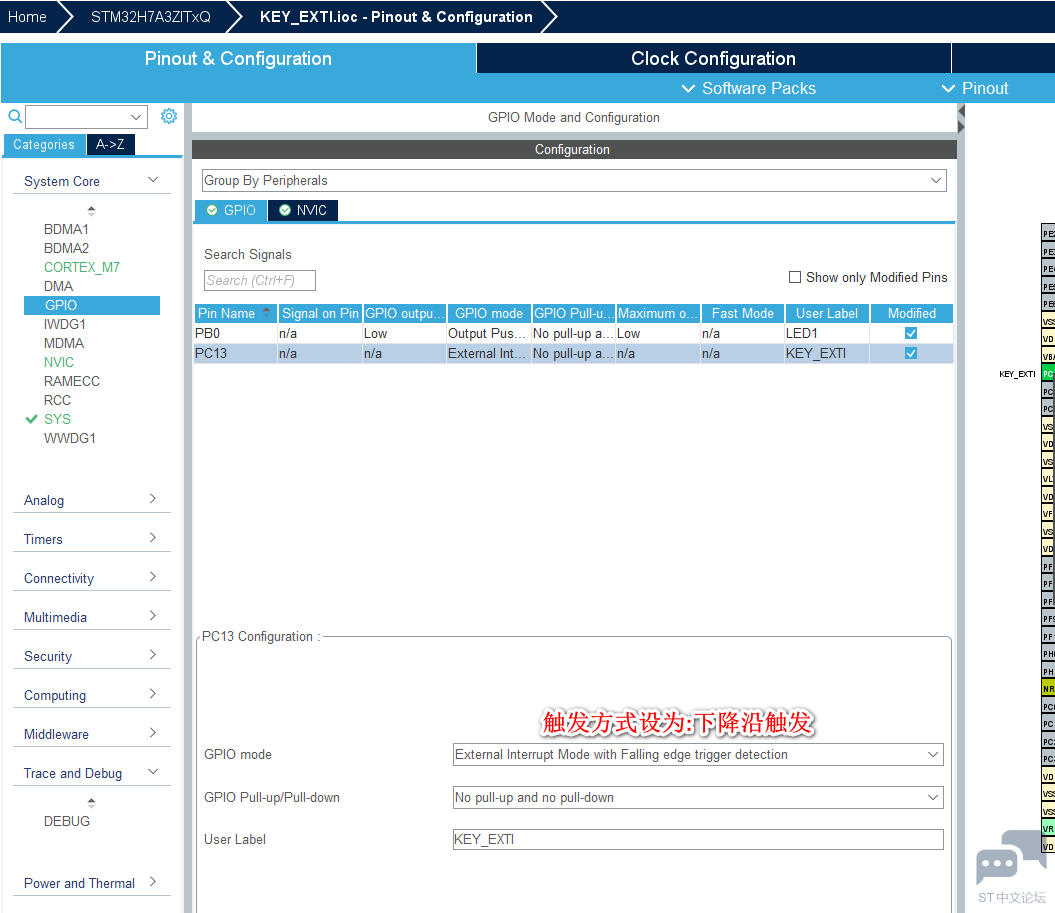

为了对比上升沿和下降沿控制方式的区别,把触发方式改为:下降沿控制;
/ s5 a( U* p, }/ B* v. K( z# G# _' J* W: G- F
: h, a; L  n! x- s# M+ G$ m/ l7 s! q+ @; m' R. K$ H
在MDK中重新载入工程代码后,编译下载效果如下:) J4 I: J% p9 B1 L; A+ k$ e. [
