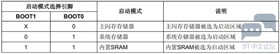

分享这篇文章,谈一下STM32启动流程。如果读者朋友已经有过汇编相关基础,能更好理解本文内容。汇编语言是比C语言更接近机器底层的编程语言,能让我们更好的理解和操纵硬件底层。 STM32三种启动模式 下好程序后,重启芯片时,SYSCLK的第4个上升沿,BOOT引脚的值将被锁存,这就是所谓的启动过程。 STM32上电或者复位后,代码区始终从0x00000000开始,其实就是将存储空间的地址映射到0x00000000中。三种启动模式如下:
用户可以通过设置BOOT1和BOOT0引脚的状态,来选择在复位后的启动模式。STM32三种启动模式对应的存储介质均是芯片内置的,如下图:
串口下载程序原理 从系统存储器启动,这种模式启动的程序功能是由厂家设置的。一般来说,这种启动方式用的比较少。系统存储器是芯片内部一块特定的区域,STM32在出厂时,由ST在这个区域内部预置了一段BootLoader,也就是我们常说的ISP程序,这是一块ROM,出厂后无法修改。 一般来说,我们选用这种启动模式时,是为了从串口下载程序,因为在厂家提供的BootLoader中,提供了串口下载程序的固件,可以通过这个BootLoader将程序下载到系统的Flash中。 这个下载方式需要以下步骤:

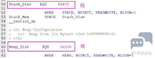

从汇编代码分析STM32启动过程 STM32的启动文件与编译器有关,不同编译器,它的启动文件不同。虽然启动文件(汇编)代码各有不同,但它们原理类似,都属于汇编程序。拿基于MDK-ARM的启动文件来举例,说一下要点内容。在基于MDK的启动文件开始,有一段汇编代码是分配堆栈大小的。

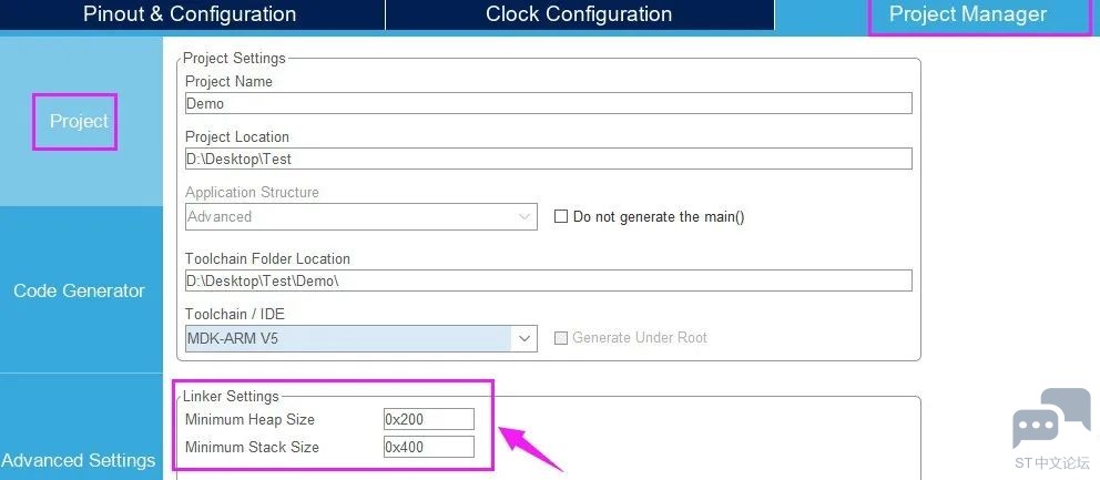

这里重点知道堆栈数值大小就行。还有一段AREA(区域),表示分配一段堆栈数据段。可以使用STM32CubeMX对上面的数值大小进行配置: 7 B" f/ y" W$ H; W* d7 G0 d7 o2 F

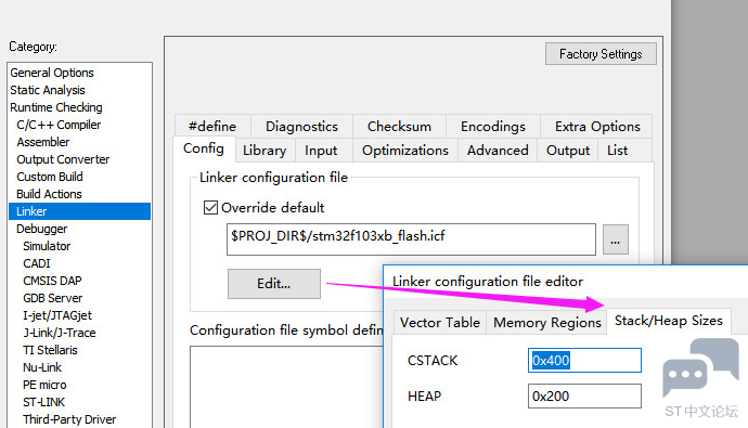

在IAR中,是通过工程配置堆栈大小: & ?; ?5 ]- I( |1 J. N# {1 s

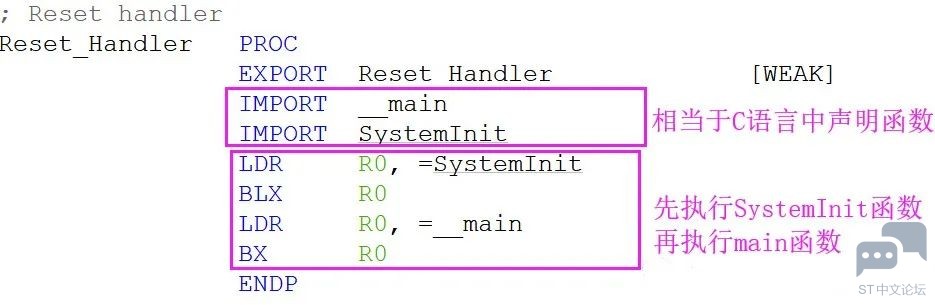

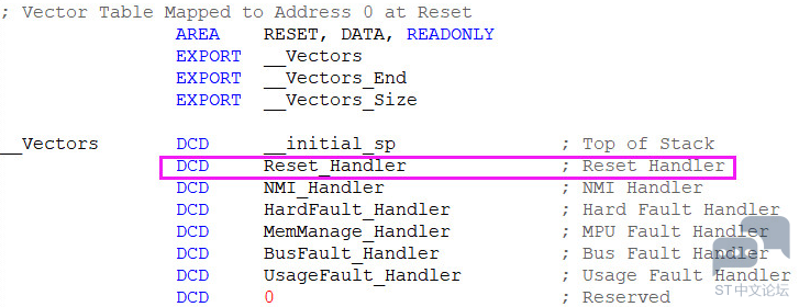

看下面的汇编代码,程序上电之后,是跳到Reset_Handler这个位置。
知道代码是从Reset_Handler开始执行,再来看如下Reset_Handler汇编代码。在启动的时候,执行了SystemInit这个函数。 # J4 f/ x- P1 {. _/ V
执行完SystemInit函数,初始化了系统时钟,之后跳转到main函数执行。 6 `& U; M, O8 O# J, O2 n% c |
