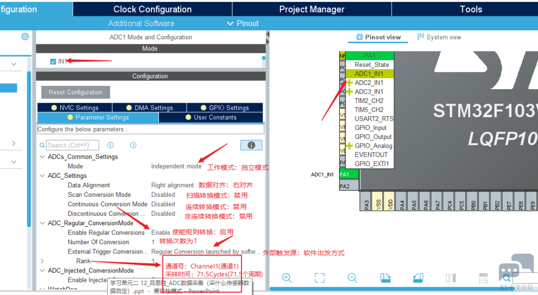

ADC外设的工作参数配置
5 \) X. o/ v3 T7 [
ADC外设的工作参数配置
) I0 v$ l" ^. H( `

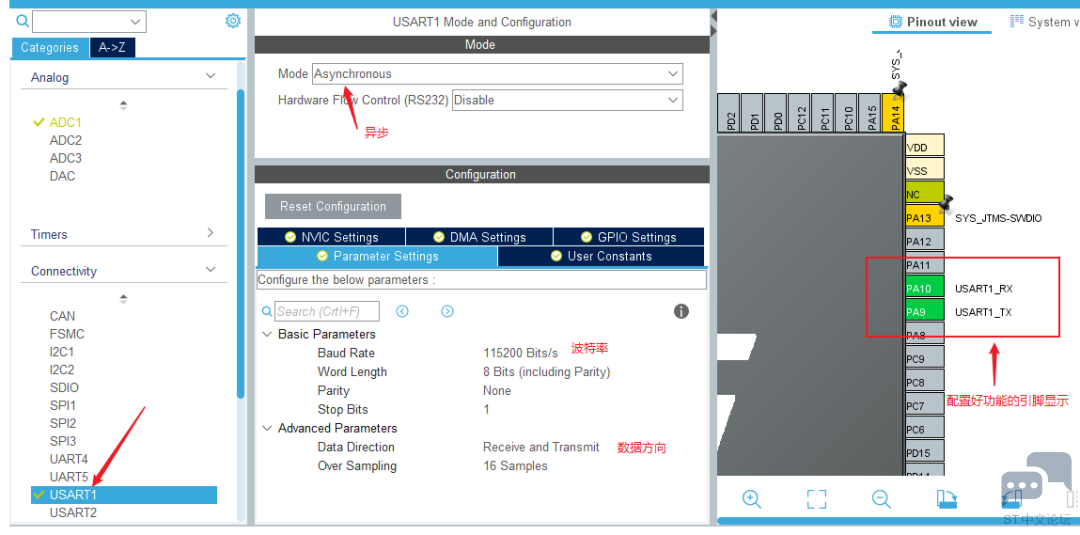

配置USART外设的工作参数
5 |! n/ Y* P+ R
