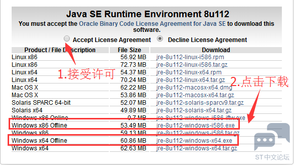

    TM32CubeMX要求JRE最低版本是1.7.0_45,如果你电脑已安装JRE版本大于1.7.0_45,则可以不用再下载安装。接受许可,根据自己电脑系统选择下载(我们以Windows版本为例),如下图:

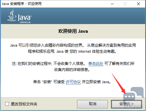

1.双击“jre-8u112-windows-i586.exe”(有管理员限制时:右键 -> 以管理员身份运行),点击“安装”。
【不更改目标文件夹,则默认安装在:C:\Program Files\Java\jre1.8.0_112】

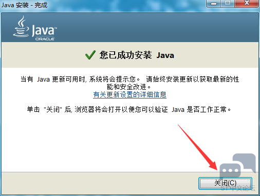

3.安装完成,点击“关闭”

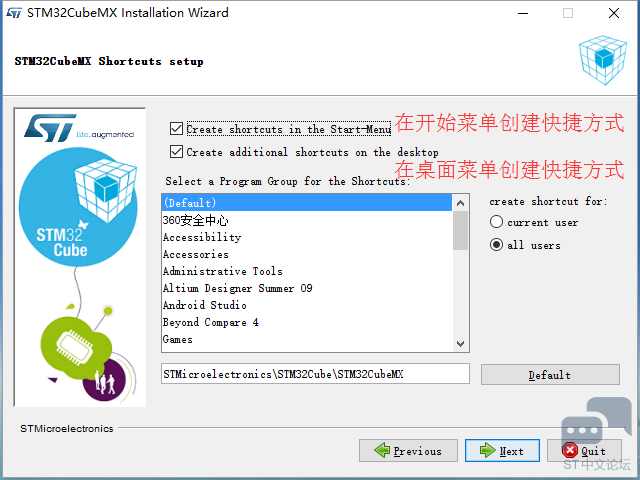

6.勾选快捷方式,点击“Next”

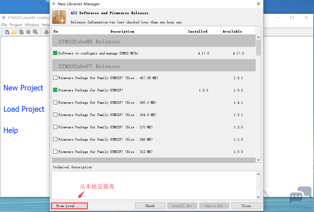

3 D! W$ X- h" k/ F  X2.导入本地离线包
    下载好需要安装的离线包(也就是上面章节下载的库),在库管理界面(Help -> Install New Libraries),点击左下角的“From Local” -> 弹出文件选择框(选择下载的离线包文件),点击“Open”,进入解压安装过程,直到安装完成。如下图:
