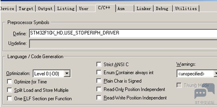

英文注释也说明了怎么应用,通过输入参数来确定位置,最简单的方法就是串口打印了,这个函数的主要思想是在输入参数有问题的时候,但是有编译不出来,它可以帮你检查参数的有效性,好处不必多言,自己领悟就行。 继续说明如下:assert_param是怎样包含进去的呢?我们在stm32f10x_conf.h这个头文件中定义的函数声明还是宏定义,怎么在其它文件中都能应用呢?也很多网上朋友在刚开始学习的时候都遇到编译不过去的问题出现,最后通过在文件中添加USE_STDPERIPH_DRIVER来解决的: . p3 S" Q! d$ X4 ^/ [& U
我们可以在整个工程中进行搜索USE_STDPERIPH_DRIVER,通过头文件可以看出,是使用标准外设文件。在stm32f10x.h文件中我们可以搜索到如下情况:
6 F3 J# I3 q% E0 X$ Q4 a c 可以很容易看出来,我们不在那里添加,这个头文件中也给我们设置了开关,只要把第一个的注释去掉,就不用在配置中添加USE_STDPERIPH_DRIVER了,在第二个文件中我们可以知道怎样包含这个控制开关文件了,呵呵。我们也明白为什么我们在写程序的时候只要包含stm32f10x.h就能很容易的包含所有的文件文件了吧,我们只要在stm32f10x_conf.h配置一下就能包含所需要的库文件了。 , b7 e' f, L$ u9 d 通过以上可以看出,通过头文件的相互包含,来控制外设以及调试文件的调用,这样我们理清思路,理解起来就好多了。当然在学**可能有些C语言问题还没有理解透彻,多上网搜一下,或者多看书,很快就搞明白的。 |
