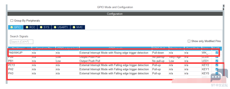

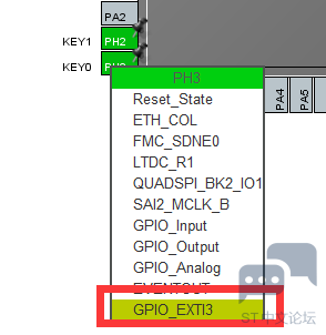

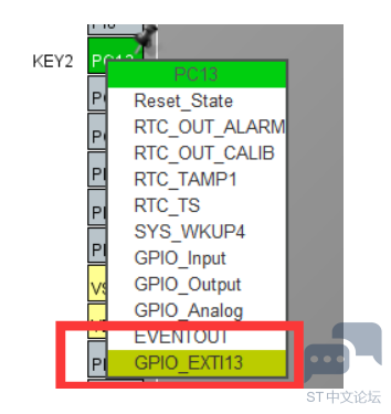

一、打开cubemx,配置按键相关的管脚为外部中断模式; }4 u) D1 G$ t: L/ p' T8 U; p; e

根据阿波罗开发板的原理图可以知道,只有PA0脚当按键按下时是高电平,其余几个按键按下时都为低电平,因此配置PA0为下拉,上升沿触发中断,其他按键管脚配置为上拉,下降沿触发中断。配置完如下图所示, {) J) t& y9 g( }4 L- n4 |# d

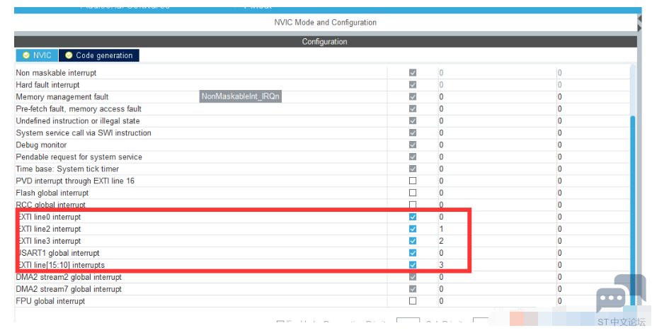

( ^8 p3 k" b& t& J* E二、配置中断优先级# z: t( y1 p- K! j' ~, x$ k! P5 |
点击NVIC选项卡,配置如下5 n- f, u0 D9 ^0 R6 a( Z

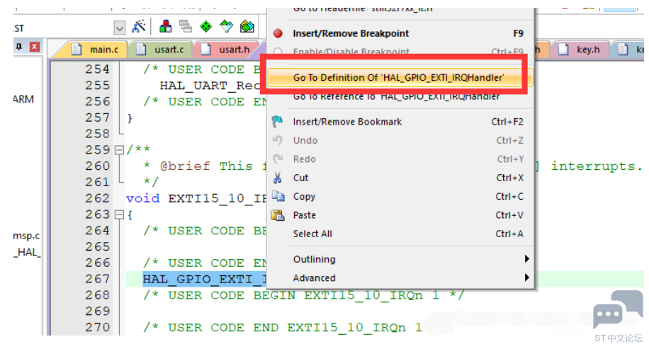

& ?( u% i$ u# |! \( G在stm32f7xxit.c文件中可以看到与外部中断相关的中断服务函数
7 X. b& z+ r; Y* b8 }- Z( b# @  N, a. D% E* G. W  S
{M3_~XQWUPD`K{`~Y[YMBSC.png + n3 Z) [  ?: l$ l( x; d

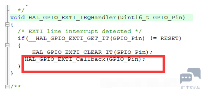

5 `& p' Y8 h( r6 F0 a0 Q# C根据上图的方法我们进入到HAL_GPIO_EXTI_IRQHandler函数中可以看到函数调用了 HAL_GPIO_EXTI_Callback函数,我们只需要重构该函数即可。

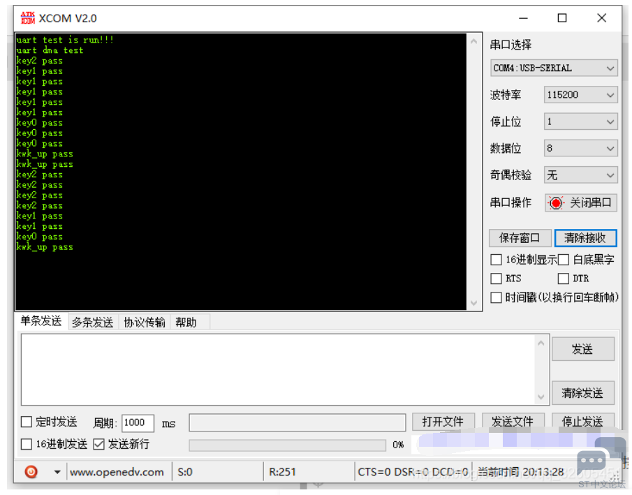

五、编译下载,通过串口调试助手观看现象' q2 [5 ]" ~' A, @. h% d
按下按键会有对应的键值打印出来,实际现象当按下某个按键时,该键值会多次打印,是由于按键抖动造成了,只需要添加消抖程序即可; D7 O  [4 i2 ?3 ^
