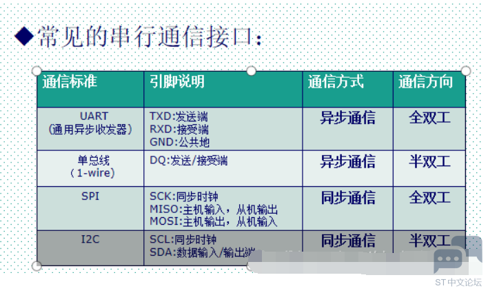

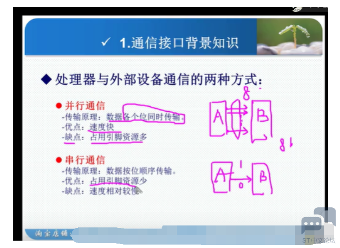

1.串行通信: * Y% w* z+ ^4 C: p* [
2 d c( L4 Z& S7 [+ F 按照数据传送方向,分为: 单工: 数据传输只支持数据在一个方向上传输 半双工:5 S- S! I; U' K+ A, t4 `+ z( ? 允许数据在两个方向上传输,但是,在某一时刻,只允许数 据在一个方向上传输,它实际上是一种切换方向的单工通信;0 f: Z P W6 E- N 全双工:8 N. {3 b/ M# T' q, O% h 允许数据同时在两个方向上传输,因此,全双工通信是两个 单工通信方式的结合,它要求发送设备和接收设备都有独立 的接收和发送能力。0 G5 P- n1 ]( X4 M7 N y - g' U7 R! X- ~# E+ y 2.串行通信的通信方式 **同步通信:**带时钟同步信号传输。& C# F7 O& q l- r- ?' R -SPI,IIC通信接口(有时钟,可约定第几个边沿开始发送/接受数据)4 x9 m# x8 e. j0 n7 _' P0 V **异步通信:**不带时钟同步信号。 -UART(通用异步收发器),单总线# ]& u5 [5 G6 @) z% H! q 采用其它非时钟的约定方式进项沟通 (1.采用同波特率的方式,2.采用高低电平时常约定)

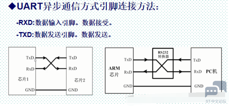

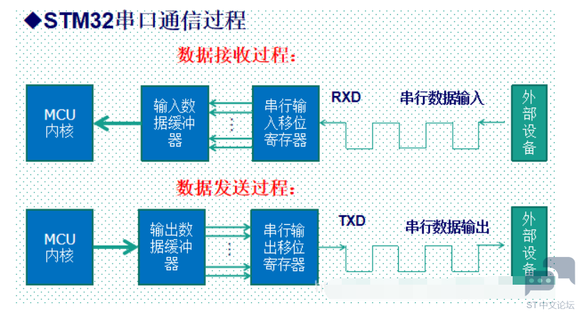

说明:1.单总线运用实例,18B20,需要切换发送还是接收端' y* T: \! W7 |& o 2.全双工通信时,发送和接受都必须有独立的引脚 3.同步通信都需要有同步时钟 ]9 p. T9 Z: L7 l2 ?5 l 4.半双工只有一个接收引脚,发送和接收模式可以来回切换 ! m+ F( T2 R" E. Y$ H \5 B8 V. h) ` STM32的串口通信接口 UART:通用异步收发器0 M6 d# F0 J9 t# i0 Y0 ` USART:通用同步异步收发器! u5 R' {, _, R* t& R

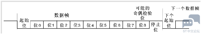

% y) \* V% C$ d# ?7 N STM32串口异步通信需要定义的参数) M& [ A$ v' u7 P- j# y( A 起始位 数据位(8位或者9位) 奇偶校验位(第9位)//奇校验的话,如果前八位的1是偶数个,就在第九位加一个1,将1的个数配成奇数 停止位(1,15,2位) 波特率设置% v0 u1 s* [) J: S0 Y
