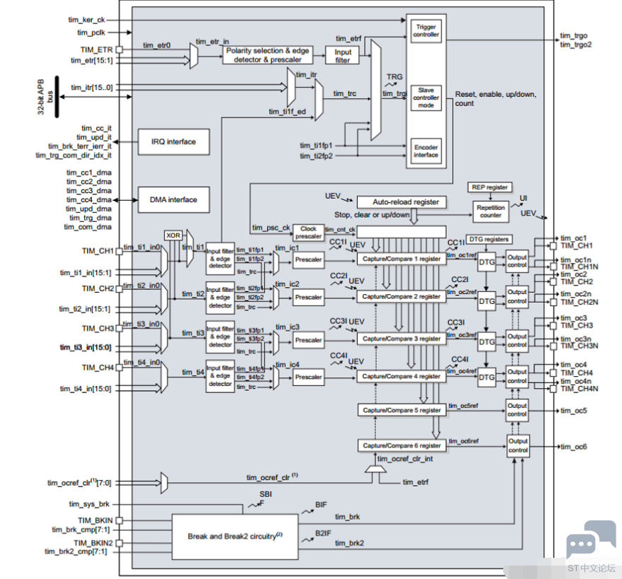

一、基本介绍7 m9 u2 H, J8 j8 v

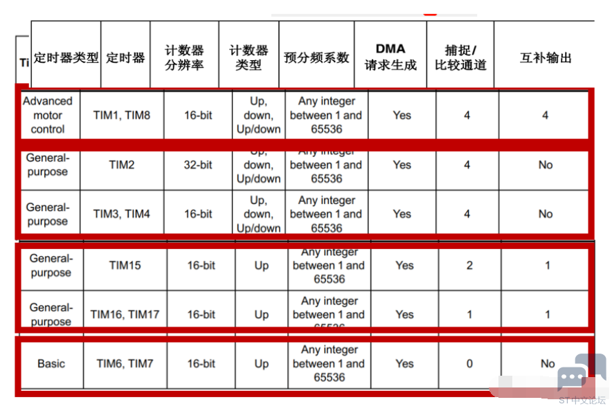

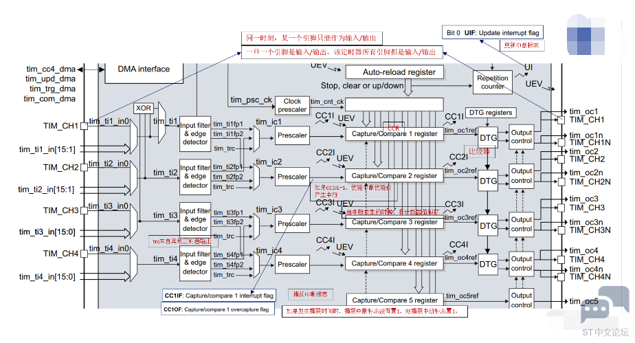

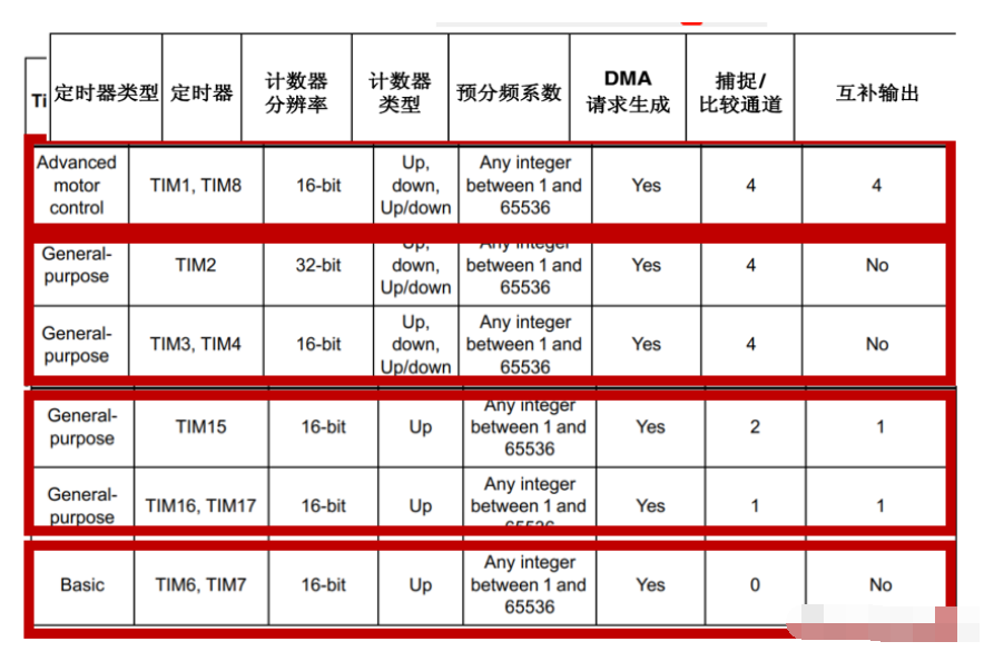

o3 m1 g; t) i$ N3 U* L% l 高级定时器是TIM1和TIM8,拥有4个16位的高精度的捕捉比较通道2 O2 j/ S; B0 Q+ k' v 可编程设定通道的方向:输入/输出, j3 u. R/ |) p; _/ d r1 O4 t9 y- Z 1.输入捕捉、 PWM输入捕捉) D' G" u/ q# }* V$ [& ` 2.输出比较 3.脉冲调制宽度PWM 4.单脉冲模式 独立的IRQ/DMA请求生成器 更新事件 :计数器上溢/下溢、计数器初始化(通过软件或内部/外部触发) 触发事件(计数器启动、停止、初始化或通过内部/外部触发计数) 输入捕获9 Y+ G8 D* Q1 N: R- I* N& y 输出比较 刹车信号输入# G3 R, \. h- o- A" H, U& | ! o/ b1 d7 a% {3 c 计数方式:和基本定时器一样的,有三种计数器 8 a1 K8 c8 Z; u7 I+ `

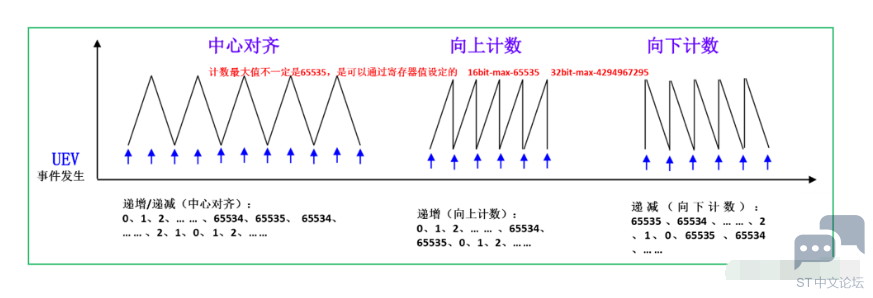

中心对齐模式常用于PWM生成7 J% ?9 F* G6 _ 中心对齐模式分为3种子模式:8 }, f' C3 X5 J8 f7 g6 @ , H9 {2 i( U$ K$ M0 A& s; F 模式1:下溢事件产生更新事件 模式2:上溢事件产生更新事件1 u1 M5 X/ k& O: ]4 N: V7 U 模式3:上溢和下溢都产生更新事件" j L: T: ], S) T0 K" ? 整体结构# f- i$ }8 U. m7 O! N

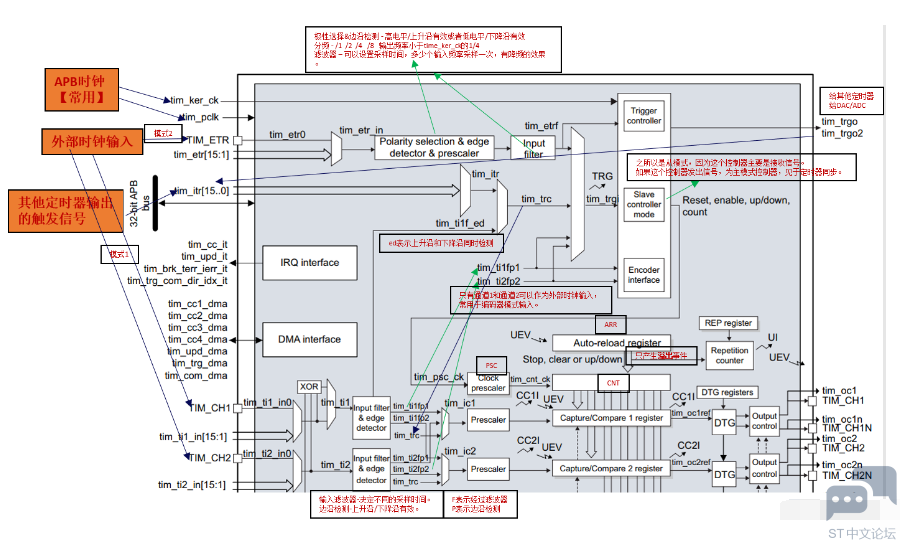

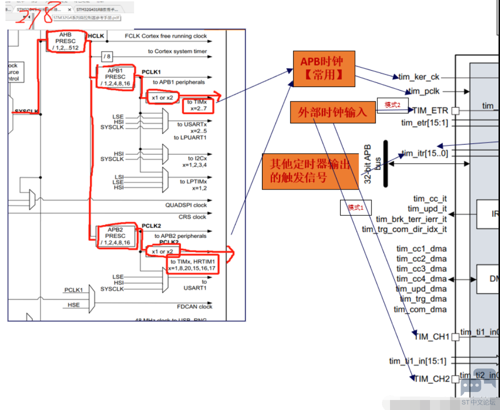

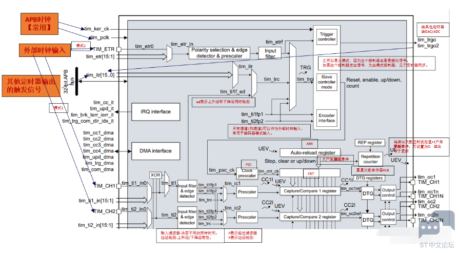

是不是在高级定时器的结构里面看到了基本计数器的结构啊?从系统时钟的来源到计数寄存器这里前面基本是一样的,高级定时器这里如果要产生更新,必须还要设置重复次数寄存器,在满足一定的条件下才会产生更新,在这里只会产生事件。 时钟源:高级定时器的时钟来源主要有三种,APB时钟,外部时钟, 其他定时器输出的触发信号。8 s& X% M& K. g! \% i
! m/ ~% i) l" [0 O5 a& u4 t" H 但是在我们写程序的时候只会使用APB线时钟线,该线下的定时器工作原理
系统时钟经过控制器,可以通过触发发出一个信号可用于给其他定时器或者ADC/DAC,然后经过分频得到tim_cnt_ck,然后每来一次,计数器里面的数值就加1,若溢出会产生溢出事件,注意不是和基本定时器一样的。若想要产生更新,要重复次数寄存器RCR写数据,当溢出次数达到设定值+1产生更新事件,可设置为0,溢出等于更新3 [ m+ G, h$ F3 | ( d9 _: B) ~6 B8 } 外部时钟作为时钟源: 9 v6 R7 X& X c- ^( I5 B0 D) ~0 T$ ~' U; \

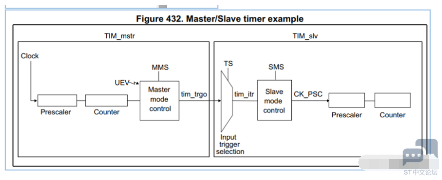

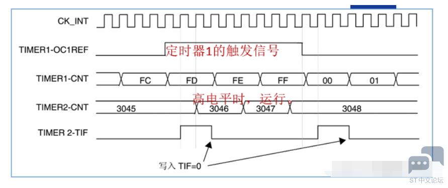

外部时钟输入有模式1和模式2 模式1由定时器的通道1和通道2产生,然后经过输入滤波器和边沿检测产生tim_ti1fp1和tim_ti1fp2,常用于编码器模式输入 % H7 i- M' K* [- c 注:当输入的信号存在高频干扰的时候,需要对输入信号进行滤波,即进行重新采样,根据采样定律,采样的频率必须大于等于两倍的输入信号输入滤波器,边沿检测,上升沿/下降沿有效,f表示经过滤波器,p表示边沿检测 模式2由ETR产生,经过极性选择,边沿检测 : 高电平/上升沿有效或者低电平/下降沿有效,分频 系数:1 /2 /4 /8 要求:输出频率小于time_ker_ck的1/4,滤波器 可以设置采样时间,多少个输入频率采样一次,有降频的效果,然后可以通过触发器,也可以通过从模式控制器,这个控制器主要是接收信号。# K" z$ X4 ` _! M* U# j# k 定时器从模式控制器用于接收除了内部时钟外的信号,该信号用于完成如下控制: 1.复位Reset模式:使用内部时钟作为时钟源,TI1/2外部有效信号复位计数器。CH1触发输入上升沿有效时,计数器复位到默认值0 T; M2 F- X1 @5 B 1 E/ T; S4 M* g" m 2.门控Enable模式:使用内部时钟作为时钟源,根据TI1/2外部电平情况运行计数器。当CH1输入为高电平时候,定时器正常计数;当CH1输入为低电平时,停止计数 3.触发Enable模式:使用内部时钟作为时钟源, TI1/2外部触发启动计数器。CH1触发输入上升沿时,定时器启动运行$ E; V. e" V8 i/ }. R2 L1 a8 O 4.外部时钟模式2+触发模式:使用外部ETR作为时钟源,配合其他(1,2,3)的触发启动模式 其他定时器输出的发出信号作为时钟源( X, p$ H" F% b$ A) ~: R 定时器同步,一个定时器作为主模式控制器,另一个作为从模式控制器, 1.使用一个定时器作为另一个定时器的预分频器 , }' D/ q8 Q# K5 a; @ ?" B$ E( s/ f

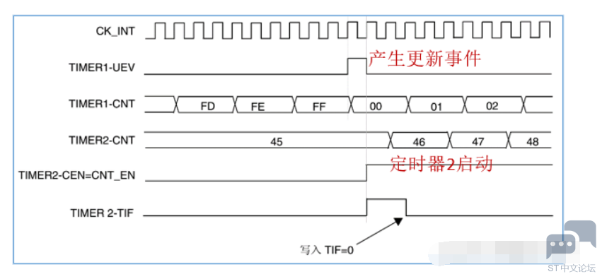

2.使用一个定时器使能另一个定时器:例如,使用定时器1的触发信号控制定时器2是否计数 7 A( m- C6 D6 ~: G9 J
3.使用一个定时器去启动另一个定时器:例如,使用定时器1的更新事件使能定时器2是否计数

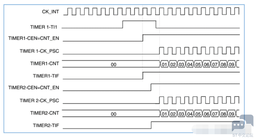

4.使用一个外部触发同步地启动2个定时器:例如,当定时器1产生TI1产生触发时,定时器1和定时器2同时启动
j4 b B) Z! y0 U 二、输入捕获通道原理 输入捕获可以对输入的信号的上升沿,下降沿或者双边沿进行捕获,常用的有测量输入信号的脉宽和测量 PWM 输入信号的频率和占空比这两种 ' r0 x% ^% d j l. T/ q' ~, p0 y 输入捕获分为普通输入捕获模式和PWM输入模式0 Q/ i9 b6 F0 x K * l F5 M- } z F, x$ ~' d+ K

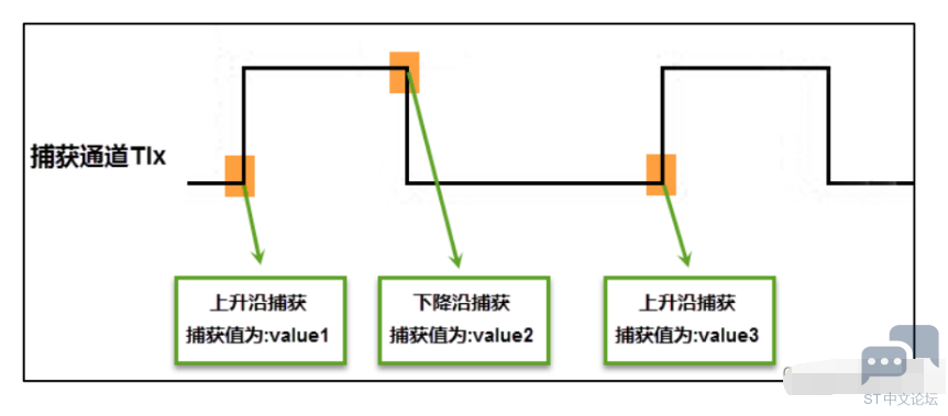

注:同一时刻,某一个引脚只能作为输入/输出,一旦一个引脚是输入/输出,该定时器所有引脚都是输入/输出2 m9 L8 m2 G: ^' y* Y 1.普通输入捕获& [' r# t7 W; ]7 ~ 当捕获到信号的跳变沿的时候,把计数器 CNT 的值锁存到捕获寄存器 CCR 中,这就是普通输入捕获模式 9 U" {! \: I+ {, |* |$ Q 测量脉宽或者频率: , F1 ^# D1 I. d: k- i

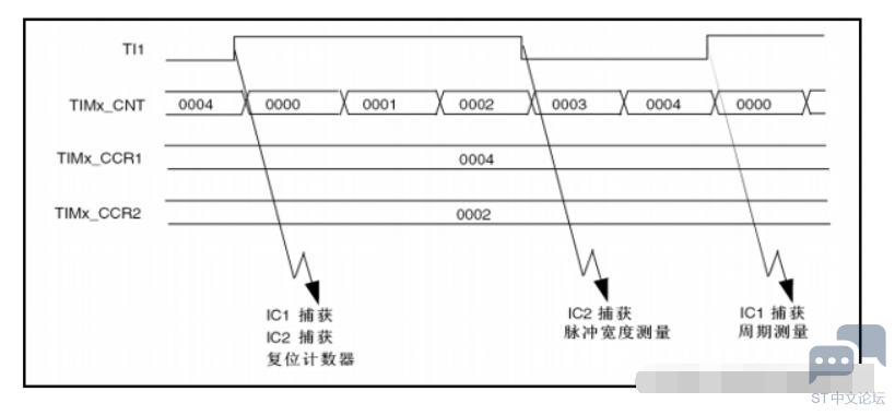

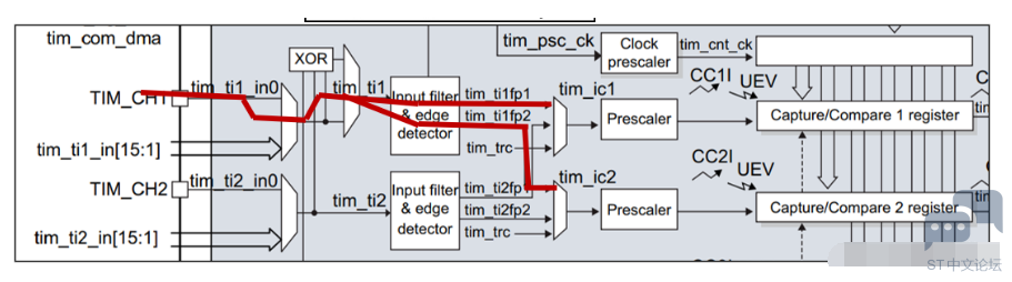

7 ]( F: e# I& p2 y9 a: I3 x- x, c 测量周期:当捕获通道 TIx 上出现上升沿时,发生第一次捕获,计数器 CNT 的值会被锁存到捕获寄存器 CCR 中,而且还会进入捕获中断,在中断服务程序中记录一次捕获(可以用一个标志变量来记录),并把捕获寄存器中的值读取到 value1 中。当出现第二次上升沿时,发生第二次捕获,计数器 CNT 的值会再次被锁存到捕获寄存器 CCR 中,并再次进入捕获中断,在捕获中断中,把捕获寄存器的值读取到 value3 中,并清除捕获记录标志。利用 value3 和value1 的差值我们就可以算出信号的周期(频率)。+ I! r2 E) Y& Q$ S) q5 |( X+ A 测量脉宽:当捕获通道 TIx 上出现上升沿时,发生第一次捕获,计数器 CNT 的值会被锁存到捕获寄存器 CCR 中,而且还会进入捕获中断,在中断服务程序中记录一次捕获(可以用一个标志变量来记录),并把捕获寄存器中的值读取到 value1 中。然后把捕获边沿改变为下降沿捕获,目的是捕获后面的下降沿。当下降沿到来的时候,发生第二次捕获,计数器 CNT 的值会再次被锁存到捕获寄存器 CCR 中,并再次进入捕获中断,在捕获中断中,把捕获寄存器的值读取到 value2中,并清除捕获记录标志。然后把捕获边沿设置为上升沿捕获* @% E. F) U" u* ?7 Y" [ 在测量脉宽过程中需要来回的切换捕获边沿的极性,如果测量的脉宽时间比较长,定时器就会发生溢出,溢出的时候会产生更新中断,可以在中断里面对溢出进行记录处理 2 e& }7 q$ K3 L8 F/ _- Z 2.PWM模式% x5 d3 I! m- h3 Y 测量脉宽和频率还有一个更简便的方法就是使用 PWM 输入模式,该模式是输入捕获的特例,只能使用通道 1 和通道 2, 通道 3 和通道 4 使用不了。与上面那种只使用一个捕获寄存器测量脉宽和频率的方法相比, PWM 输入模式需要占用两个捕获寄存器/ i& v: r* k- E$ C% Z# ^4 t; h
7 K- d8 Z$ P9 g8 Y7 b7 g2 E 当使用 PWM 输入模式的时候,因为一个输入通道(TIx)会占用两个捕获通道(ICx),所以一个定时器在使用 PWM 输入的时候最多只能使用两个输入通道(TIx) PWM 信号由输入通道 TI1 进入,因为是 PWM 输入模式的缘故,信号会被分为两路,一路是 TI1FP1,另外一路是 TI2FP2。 其中一路是周期,另一路是占空比,具体哪一路信号对应周期还是占空比,得从程序上设置哪一路信号作为触发输入,作为触发输入的哪一路信号对应的就是周期,另一路就是对应占空比。 作为触发输入的那一路信号还需要设置极性,是上升沿还是下降沿捕获,一旦设置好触发输入的极性,另外一路硬件就会自动配置为相反的极性捕获,无需软件配置 一句话概括就是:选定输入通道,确定触发信号,然后设置触发信号的极性即可,因为是 PWM 输入的缘故,另一路信号则由硬件配置,无需软件配置 ( d; U! J/ G: u& J) E* V( U# s 注:在上图中,两个ICx信号被映射至同一个TIx输入,这2个ICx信号为边沿有效,但是极性相反& h) g& _+ f- O PWM输入模式时序图$ V W" l5 K: j
测周期原理:, M, [/ ?) w" u1 C 1.PWM信号由TI1进入,配置TI1FP1为触发信号,上升沿捕获 ) }/ z( c2 H5 R+ k 2.当上升沿的时候IC1和IC2同时捕获,计数器CNT清零- S; K/ x M" e ) s$ t: B( {: }3 P 3.到了下降沿的时候,IC2捕获,此时计数器CNT的值被锁存到捕获寄存器CCR2中0 l h j, y; v9 ~/ t1 s7 s; A * ?) W! m0 i, I9 D8 y0 r3 M; Z 4.到了下一个上升沿的时候,IC1捕获,计数器CNT的值被锁存到捕获寄存器CCR1中 5.其中CCR2测量的是脉宽,CCR1测量的是周期。1 l2 o8 p p h # Y0 C, u; N4 r8 j3 {- q 输入通道与捕获通道 输入通道:需要被测量的信号从定时器的外部引脚 TIMx_CH1/2/3/4 进入,通常叫 TI1/2/3/4,在后面的捕获讲解中对于要被测量的信号我们都以 TIx 为标准叫法4 Q& j% m* a5 w- ^# ~% j0 ~ 捕获通道:捕获通道就是图中的 IC1/2/3/4,每个捕获通道都有相对应的捕获寄存器 CCR1/2/3/4,当发生捕获的时候,计数器 CNT 的值就会被锁存到捕获寄存器中 & |& p" V0 k# A: e 输入通道是用来输入信号的,捕获通道是用来捕获输入信号的通道,一个输入通道的信号可以同时输入给两个捕获通道。( |: A( }) J, g2 ]. D) e- D7 E$ @ 比如输入通道 TI1 的信号经过滤波边沿检测器之后的 TI1FP1 和 TI1FP2 可以进入到捕获通道IC1 和 IC2,其实这就是 PWM 输入捕获,只有一路输入信号(TI1)却占用了两个捕获通道(IC1 和 IC2)。当只需要测量输入信号的脉宽时候,用一个捕获通道即可。输入通道和捕获通道的映射关系具体由寄存器 CCMRx 的位 CCxS[1:0]配置 小结:从软件上来说,用 PWM 输入模式测量脉宽和周期更容易,付出的代价是需要占用两个捕获寄存器! [2 w" S: }" O$ } 三、输出比较通道原理$ w: |- }2 h) E( y 输出比较功能框图

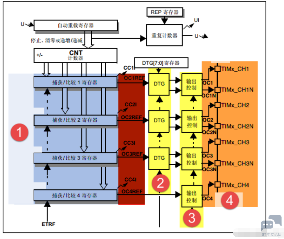

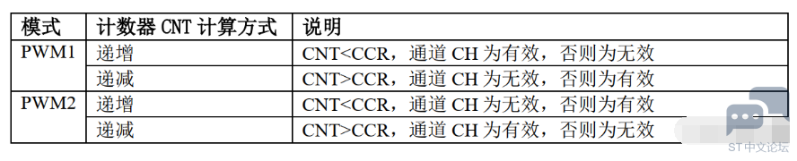

6 _% S; }: W0 k( V& j- _8 x =输出比较就是通过定时器的外部引脚对外输出控制信号,有冻结、将通道 X(x=1,2,3,4)设置为匹配时输出有效电平、将通道 X 设置为匹配时输出无效电平、翻转、强制变为无效电平、强制变为有效电平、 PWM1 和 PWM2 这八种模式 模式: 1: (冻结模式)冻结模式。定时器作为普通定时器使用,不使用输出比较功能。1 I' a9 |0 O8 p0 h5 P/ Z2 j* Y 2/3:(比较输出模式1)匹配时输出有效/无效电平模式。如递增计数器,比较寄存器内部数值提前设定好,当计数器相等或者大于比较值时,匹配,产生/不产生有效信号输出。当计数器值小于比较值时,不产生/产生有效信号输出。 4: (比较输出模式2)电平翻转模式。当匹配时,引脚状态翻转。步进电机控制常用的模式。 5/6:(强制输出模式)强置为无效/有效电平模式。不管比较寄存器和计数器数值,强制设置比较寄存器的输出。8 {7 x6 B! V( O! ~ 7/8:(PWM模式) PWM1和PWM2模式。 : U: E$ _8 F3 [6 O PWM 输出模式 PWM(脉冲宽度调制)模式可以产生一个由TIMx_ARR寄存器确定频率(周期)、由TIMx_CCRx寄存器确定占空比的PWM信号- z) x0 D, P q1 [ PWM1 和PWM2 模式区别 5 m& F7 x/ d9 ]+ C

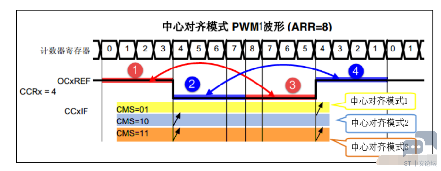

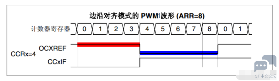

$ L/ [8 u3 r: G- I" W k 以 PWM1 模式来讲解,以计数器 CNT 计数的方向不同还分为边沿对齐模式和中心对齐模式。 PWM 信号主要都是用来控制电机,一般的电机控制用的都是边沿对齐模式, FOC 电机一般用中心对齐模式 PWM 边沿对齐模式/ |; I0 n/ `# V) ` 在递增计数模式下,计数器从 0 计数到自动重载值( TIMx_ARR 寄存器的内容),然后重新从 0 开始计数并生成计数器上溢事件
: [( P$ @7 K0 Y T) i9 t/ B 边沿对齐模式下,计数器 CNT 只工作在一种模式,递增或者递减模式。这里我们以CNT 工作在递增模式为例,在中, ARR=8, CCR=4, CNT 从 0 开始计数,当 CNT<CCR 的值 时 , OCxREF 为 有 效的 高 电平 ,于 此同 时, 比 较中 断寄 存器 CCxIF 置 位 。 当CCR=<CNT<=ARR 时, OCxREF 为无效的低电平。然后 CNT 又从 0 开始计数并生成计数器上溢事件,以此循环往复5 ?( u2 S% |! P# h3 q0 i) ] / W, C0 c! |/ \! _! K, d: M2 Q PWM 中心对齐模式 - b' P/ @8 e" J5 e; g+ S B

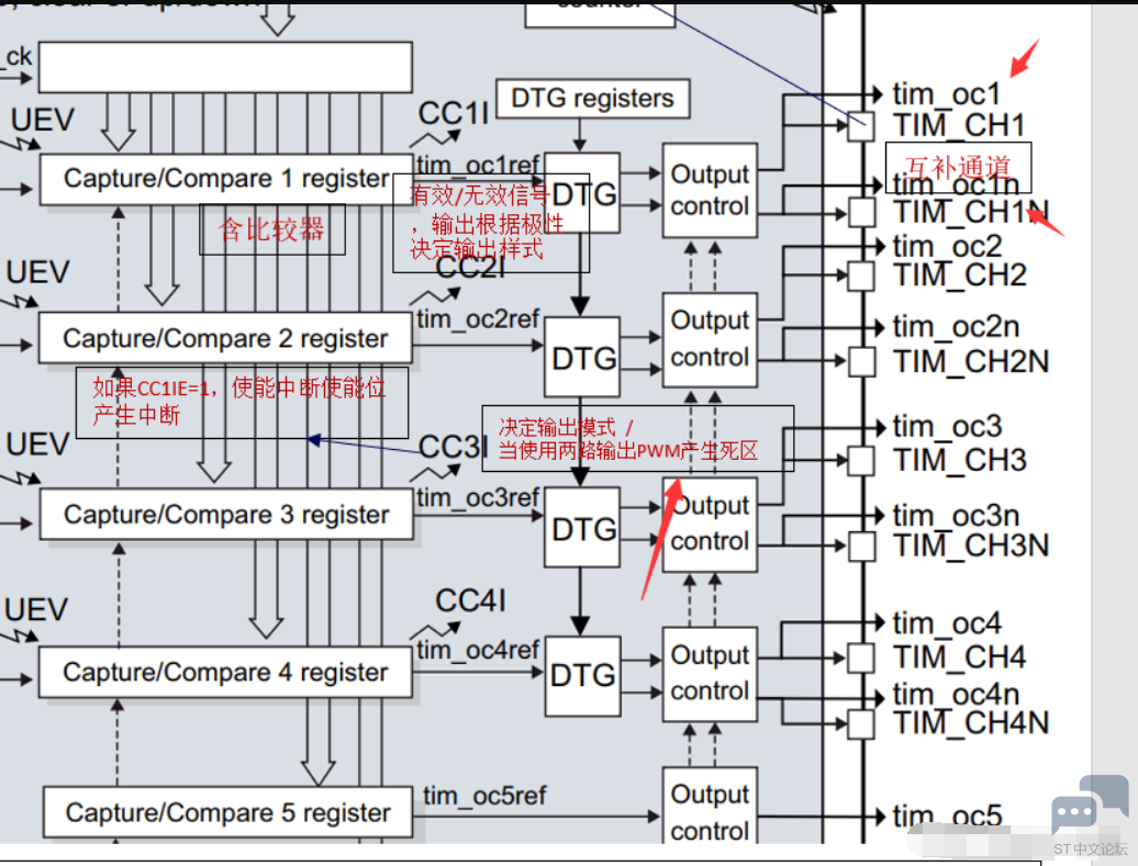

1 y9 n# ~; m: ]- v2 v 第一阶段计数器 CNT 工作在递增模式下,从 0 开始计数,当 CNT<CCR 的值时, OCxREF 为有效的高电平,当CCR=<CNT<<ARR 时, OCxREF 为无效的低电平。第二阶段计数器 CNT 工作在递减模式,从 ARR 的值开始递减,当 CNT>CCR 时, OCxREF 为无效的低电平,当 CCR=>CNT>=1时, OCxREF 为有效的高电平- p/ _8 e4 V( ], G7 W! L) c, | 0 `! }& A; D! n/ D: i0 r+ K 在波形图上我们把波形分为两个阶段,第一个阶段是计数器 CNT 工作在递增模式的波形,这个阶段我们又分为①和②两个阶段,第二个阶段是计数器 CNT 工作在递减模式的波形,这个阶段我们又分为③和④两个阶段 2 D" ~5 B+ B' _3 L: A 中心对齐模式下的波形特征:①和③阶段的时间相等,②和④阶段的时间相等9 @4 ]3 O; a4 h' W- N 中心对齐模式又分为中心对齐模式 1/2/3 三种,具体由寄存器 CR1 位 CMS[1:0]配置。具体的区别就是比较中断中断标志位 CCxIF 在何时置 1:中心模式 1 在 CNT 递减计数的时候置 1,中心对齐模式 2 在 CNT 递增计数时置 1,中心模式 3 在 CNT 递增和递减计数时都置 1' F. m$ O C. k6 K+ o: _5 S1 { 2 Q e4 \2 f$ s. t" \; o2 G( m 输出信号过程 (1)产生参考电平,就是前面说的两种 (2)产生死区和最终的输出 4 n( W* Z% b. Y: R; s5 D
" k1 p* r3 r+ H' H+ Q' B

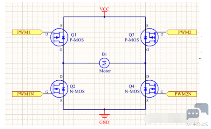

比如在控制电机正反转时:: r2 x" i* F8 d' R) M; d1 N

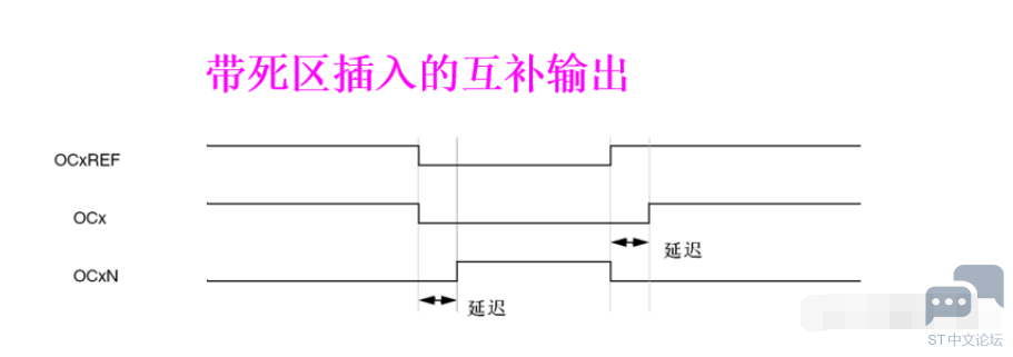

每个桥的上半桥臂和下半桥臂是是绝对不能同时导通的,但高速的PWM驱动信号在达到功率元件的控制极时,往往会由于各种各样的原因产生延迟的效果,造成某个半桥元件在应该关断时没有及时关断,造成功率元件烧毁 8 d5 |1 G$ e5 C 死区就是在上半桥关断后,延迟一段时间再打开下半桥或在下半桥关断后,延迟一段时间再打开上半桥,从而避免功率元件烧毁。这段延迟时间就是死区。+ T" P8 @/ a- P1 ]; \ ; O7 k2 Y3 j% G G. N, z |
