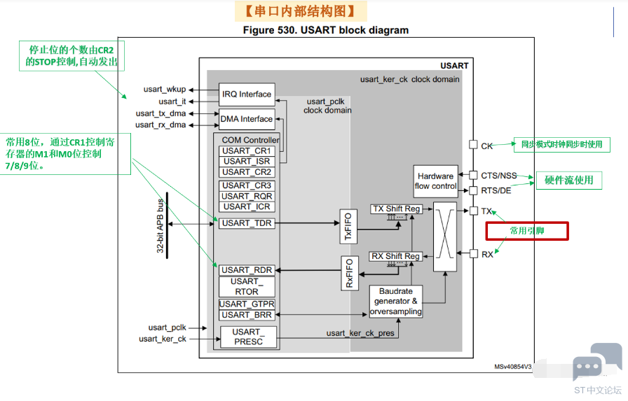

一、UART原理6 ]. C" ?% M# j0 E9 o' H3 J% N) P
UART和USART:
( y! X% K5 ?) h* h# XUART(universal asynchronous receiver and transmitter):通用异步收发器" p# o* T! N* X" L5 w8 o- q
: A: R4 a9 D' eUSART(universal synchronous asynchronous receiver and transmitter):通用同步异步收发器8 h- M9 @5 ~. R: Y0 D# }6 s6 F

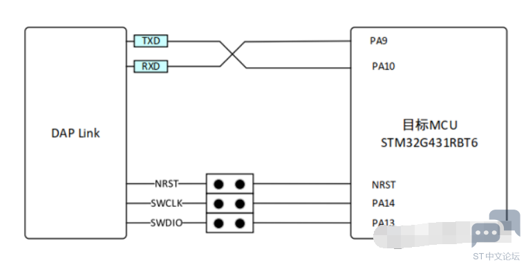

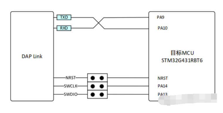

$ D* U' w; Z( L7 }* D/ dSTM32G4有三个串口,这里以串口1为例, F0 d: }3 C1 X% U3 L9 s
. k5 d$ M1 W) S7 p; s& {! v4 F: Q
`ZRTZ@1{_0HTR$PSM}_VZ@H.png 6 u; |: ?+ u/ B: e
$ Q% A1 ~4 p' t- G. u3 [
, g  x/ q4 S; k6 D% c5 r: X串口1的发送引脚是PA9,接收引脚是PA10
8 z6 ]+ {3 V, N; j) G; y
; N  l$ K8 v% w' L {{YPUHIJ552)5W56FMJUQ`6.png ) ?/ Q1 }2 O5 P$ A( y; ?7 w
6 h- [9 k7 Y( r) w8 O( j数据接收过程:数据从RX先进入到接收移位寄存器,数据缓存到接收缓存寄存器,然后后进入到接收数据寄存器,最终供CPU或者DMA来进行读取该寄存器,完成数据接收
( Y; c  o* z# C! {# Z0 _* K4 R. p" C5 @( H6 M1 K& v3 C" X5 x; _! D, b% E: H
数据发送过程:数据从CPU或者DMA传递过来,先进入发送数据寄存器,数据缓存到发送缓冲寄存器,后进入发送移位寄存器,最终通过TX发送出去
0 v  ~& w- M& Q' @) _! u) S# f3 c

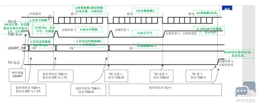

9 s. p: }9 }) y1 d8 p发送步骤:" C. ^: e' R( n, A8 |
1.向CR1的UE位写1使能串口。
9 ]& f' f# |& K( J7 l6 K% B3 y2.向CR1的M位定义字长。
+ ]( B% u8 J2 @  n* w! Z9 @4 a1 W3.CR2的停止位数量进行编程。
% T) z4 v& I/ q8 R6 G' H4.对DMA进行配置。
1 K. h# L5 ?$ `5.配置BRR寄存器的波特率。+ V4 z7 _) e3 h- R/ ?
6.发送器对TE位置1,发送一个空闲帧作为第一次数据发送。7 m2 A. |0 u) h0 B4 o8 y& a
7.把要发送的数据写进USART_DR寄存器,硬件自动发送。TXE(DR数据是否为空标志)清零。
$ k/ c! T; Q' e8.在写入最后一个数据字后,等待TC=1,表示最后一个数据帧的传输结束。
7 @- n* [9 k# W. O4 ^5 q- g9.如果USART_CR1寄存器中的TCIE位被置位,则会产生中断。

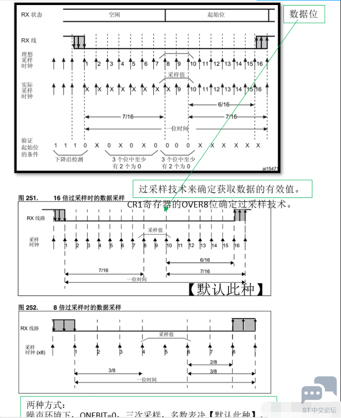

6.将CR1中的RE位置1.检测如下序列。检测序列表示开始接收1110X0X0X0000。因为发送前,先发送空闲帧,起始位又为高电平,所以,检测到从1→0的跳变后,就表示开始接收了。. `2 \4 ?3 H- d* _) l9 D

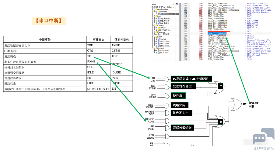

$ S, ]5 g  s; k: {( ~串口在一定条件下也会产生中断的" \2 Z5 ?9 c9 b  p, n. N: g" R: K
9 s! ^( V4 s2 `* \. C7 U Q0(E3%VOY0O~WNTP11OGHVJ.png : w/ f8 X- s7 r
  O# e. b) c; E1 s
用得最多的是串口的接收中断

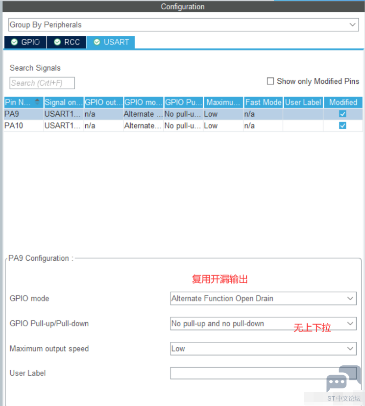

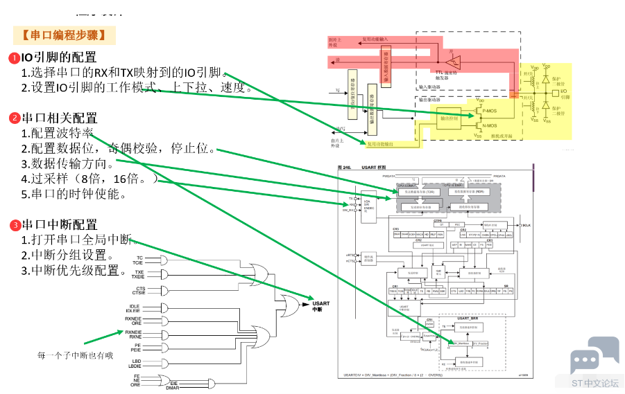

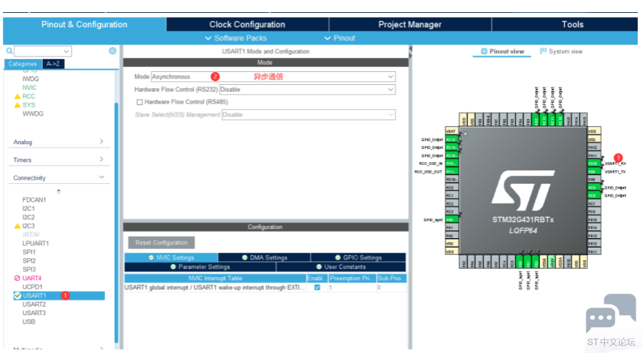

二、UART配置

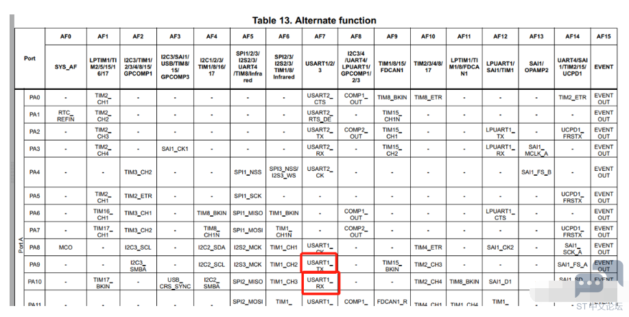

* m; g* h( q  ]  B3 V1.IO引脚的配置
  S* v+ G: A8 m8 A9 L) U& ?0 {6 p
. S" s. w/ b) S+ W AC7`T[_$(0Y{)}X6_O4XJ6K.png $ F9 P! T. R! \. a! B
  k8 Y5 K) J* f先配置串口的引脚映射到复用功能(PA9–>USART_TX; PA10–>USART_RX),这里我们选择的是异步通信,这里一定要手动修改USART1的TX,RX。因为它默认的不是PA9和PA10引脚。
' T1 P& Z: z3 [" `- v& U" a8 F% r% k- o, R4 w, c4 s
设置IO的工作模式" U9 V" T; O6 D( o* K. A
$ M: W& u; s" J( a5 p) S1 t! { 5}6B3%6LA)03N1}V@~@N{%4.png
0 h2 A' R9 [. C" t6 v1 Y6 q  B5 s7 _; j! Y
这里设置的是复用开漏输出(官方案例),个人认为设置为复用推挽输出也是可以的。! M4 p9 M0 O; O+ f- ?; L1 f& y

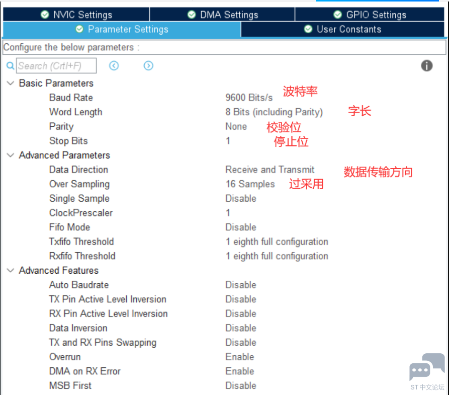

0 C" q2 d" K* R' o# o8 ~2.串口相关配置
+ c) R& i& Z+ d- G% m$ }2 x& @主要是配置以下数据:
7 m# H- D. L$ L1.配置波特率
% ?# ?, d, n' ~9 |# y# v0 t2.配置数据位,奇偶校验,停止位。& B+ M! R0 `5 C$ |+ I" K
3.数据传输方向。
6 w% Q  J# D  o  |4.过采样(8倍,16倍。)一般16倍& z9 `! ^7 |- z3 _
5.串口的时钟使能。: F2 |0 o2 n# G  I! j
: x. y/ d7 r# J* L  b7 ^3 K EF)SIK~7UYTSQAMPFL6L)JC.png $ i, R4 D8 J3 O
7 C/ L( g  h# M) V" Y5 D7 E5 e2 X

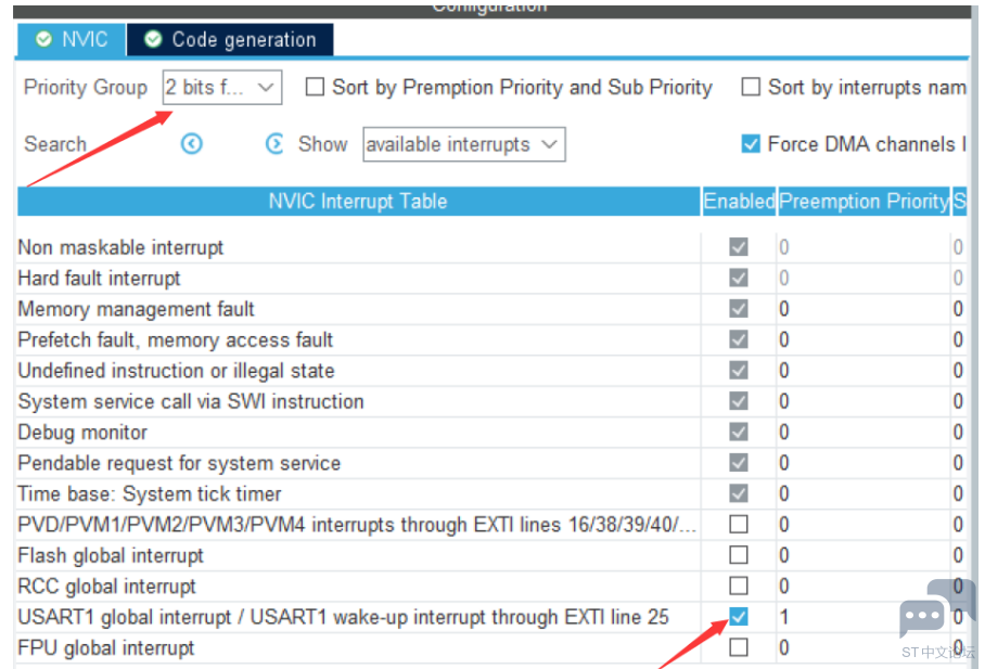

3.串口中断配置
5 p. J. X1 c! r. T串口通信一般最简单的有两个中断:串口接收中断、串口发送中断。实际上应用中常用串口接收中断,这样可以在监测到有外部设备对本机通过串口发送数据时就可以马上进入中断服务函数,在服务函数中接收数据2 K* c2 |: F& |" m; G
% P" R+ W- Z- C, ^
`)[TMG_8DZW0J%ZN@U~A[48.png 3 u9 }4 v7 k; @  j  y
, v' G& L5 l$ m, C3 ?使能串口中断,设置中断分组,然后设置中断优先级
# @- X* W* J% t( k

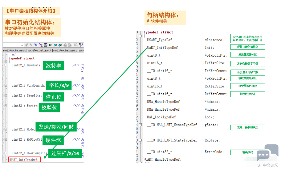

三、UART常用函数
* M: M+ D$ Y; j5 s3 j4 ?  J- Q1.串口句柄
% y  o. V  H7 v: W% X
STM32CubeMX 定义一个结构体类型全局变量huart,为 UART_HandleTypeDef 结构体指针类型,俗称其为串口句柄,它的使用会贯穿整个串口程序
6 h7 Y& ~7 H" E0 N' t5 R2 q9 Z* i( M; p# I, k$ p: D" k
  1. UART_HandleTypeDef huart1;
! V1 R6 P( ~1 H- R. y- ?结构体 UART_HandleTypeDef:' {' {' x. x" y/ H( Q" @0 G5 f
; a9 A7 n+ D- g) W
  1. typedef struct  y& v8 H5 X4 X' a$ g$ w, L0 _5 z
  2. {% u9 R$ d& P0 c" o* k
  3.         USART_TypeDef *Instance;- O# X! n3 K5 Z, h' }% L0 ?$ X; I  p
  4.         UART_InitTypeDef Init;( v3 ?9 o$ p' S, @
  5.         uint8_t *pTxBuffPtr;6 V% T- R  ~! J
  6.         uint16_t TxXferSize;
    1 {% V  ^$ }: Z/ A! l! N
  7.         uint16_t TxXferCount;
    0 r& E9 H8 B2 I  r9 |; z
  8.         uint8_t *pRxBuffPtr;% S5 g. M0 n6 M! k3 {* T
  9.         uint16_t RxXferSize;. f: Y1 C, H8 i$ a4 R
  10.         uint16_t RxXferCount;
    ; u3 G( ]: ^0 b* f. c# [
  11.         DMA_HandleTypeDef *hdmatx;
    7 {- ]/ v2 ?# G! s! B6 ~) E2 y# B6 D6 I
  12.         DMA_HandleTypeDef *hdmarx;* Z8 |  N; n. E8 t
  13.         HAL_LockTypeDef Lock;. o) X7 }& [3 i1 y& Z6 U
  14.         __IO HAL_UART_StateTypeDef State;
    $ T# ]5 Y2 b6 l  v: b3 ~& e1 A' H
  15.         __IO uint32_t ErrorCode;0 u+ Y* m7 Y9 Y$ ^, h2 U+ m: [
  16. }UART_HandleTypeDef;
6 p! L* }" q& ]) u

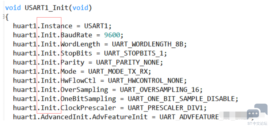

串口的初始化函数里面就是对该结构体成员变量进行初始化。( D& k2 s0 P$ C3 H1 ^% _; J
0 c& @5 C- k5 r0 e* F
( V: c8 F7 W' `0 Q/ o9 CInstance 是 USART_TypeDef 结构体指针类型变量,它是执行寄存器基地址,实际上这个基地址 HAL 库已经定义好了,如果是串口 1,取值为 USART1 即可。2 W4 d! V: v5 g; ]+ V
) \5 G$ j- {4 L# k; ?( N" d3 p
Init 是 UART_InitTypeDef 结构体类型变量,它是用来设置串口的各个参数,包括波特率,停止位等

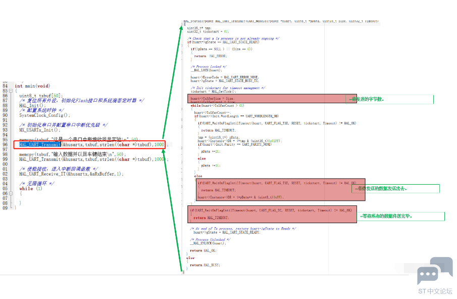

2.HAL_UART_Transmit4 p5 H  r$ E$ A; h" x' {9 V, _
通过该函数向串口寄存器 USART_DR 写入一个数据,当向该寄存器写数据的时候,串口就会自动发送! w% y) ]2 `9 {! \/ ~% L( n6 @
函数原型:2 @1 J! H/ X# y) E( v' ]9 t
) e" X. u) ]. C! h+ \) z; {3 N
  1. HAL_StatusTypeDef HAL_UART_Transmit(UART_HandleTypeDef *huart, uint8_t *pData, uint16_t Size, uint32_t Timeout)
; g. m0 C& j7 g  z; M# |huart:串口句柄! E+ ~' k3 L9 N8 [# F) q6 T1 g
pData : 发送数据的地址( |8 D% C. Z; V! ^% r* K
Size :发送数据的大小3 \9 Y8 z( B( j6 X
Timeout :超时时间0 r/ a* T, x8 n, Q) x2 f. v
" ]. @. s- w8 H2 T$ t: P; i W{VHBM~`@GB)8E1OC$W4D57.png   z5 Z+ f7 `0 ^6 s/ |
. C/ Y9 ~% X  w4 J
eg:

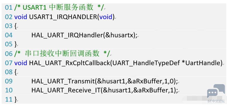

4.HAL_UART_RxCpltCallback
: S& R& Q" Y6 t, S1 j5 f% r
USART1_IRQHandler函数是USART1的中断服务函数,只要产生USART1相关的中断都会“自动的”运行一次该函数,该函数一般存放在stm32f1xx_it.c文件中,函数里边调用HAL_UART_IRQHandler函数。9 O% U! W1 [# j4 R  D- T3 D. ?
% P4 B! b7 U8 v; O: q: K
HAL_UART_IRQHandler函数是HAL库函数定义在stm32f4xx_hal_uart.c文件中,该函数会判断到底是产生哪种串口中断:串口接收?串口发送?串口发送完成?
2 O' h; U5 I9 E4 [9 T
% q7 s+ O9 Q+ V, F0 P& W9 m! [ D9I}YM4(2]NSQU1_Q{6YBRS.png 1 j, K" }8 t4 C, d
  r9 c, z) m0 L6 U4 Q' w5 `
在判断到是接到串口数据并且数据数目达到设定值时就会调用接收完成回调函数HAL_UART_RxCpltCallback。这样我们在回调函数中实现我们的应用程序。: Y  f* v: z4 v  z
+ ]( Z2 I( U! {* Z) O1 N/ J1 e当CPU向串口发送数据,会产生接收中断,然后进入中断服务函数,调用回调函数,回调函数才是我们进行中断处理的地方
2 p+ I9 M4 I* h" i% c# l$ I. ]$ G' p2 e. R
  1. void HAL_UART_RxCpltCallback(UART_HandleTypeDef *huart)
    1 R; y  W9 T: l- n1 T
  2. {0 i. q3 V) v6 E6 Q
  3.         LED_Display(0xff);// 进入接收中断,led灯电平变化一次
    ; K4 y3 [+ y/ w
  4.         HAL_Delay(200);4 p* ^6 ]- H% F* j- r
  5.         LED_Display(0x00);7 x; y# N3 g* k
  6.         5 U. ?2 W' s$ J4 |% @
  7.         HAL_UART_Receive_IT(&huart1, &rx_buffer,1);2 N0 x$ H8 R( u, i" \- u
  8.         LCD_DisplayStringLine(Line9,&rx_buffer);
    7 D: ^% h! v5 @$ u
  9.         LCD_DisplayStringLine(Line8,"122");% f% |! S: u0 R, h& ?% Y
  10. }
