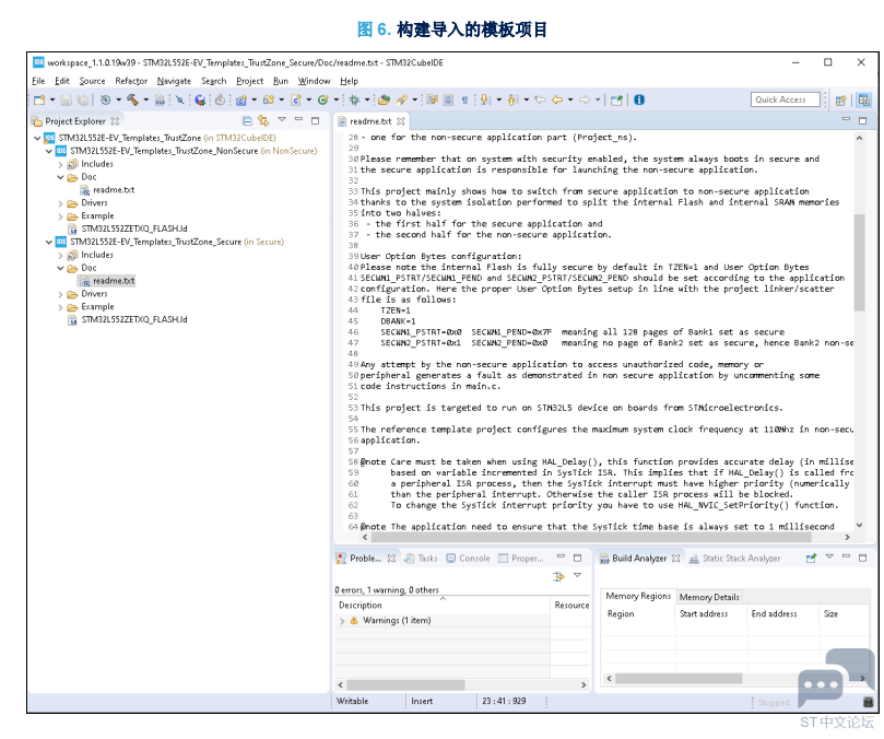

该应用笔记上面提到的参考项目 TrustZone 已启用,TrustZone 是通过置位选项字节的 TZEN 位来使能的。* E- n# X. A; ]( I" z8 p
该项目模板的 readme 文件描述如何配置选项字节以匹配代码;它提供了一个很好的模板,可用于学习一些重要的配置用例。$ v. ^2 ^2 x( h+ ]* }2 F6 ?

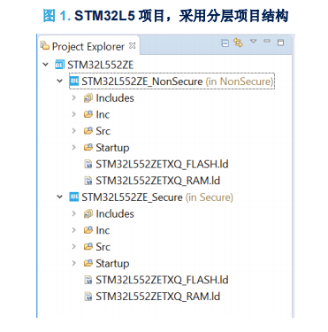

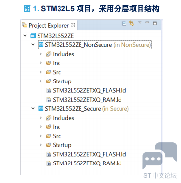

1.4 特殊的分层项目结构面向安全多核 MCU
% Q- u- Z! Y' @* p& ^# J! R4 h+ u在导入或创建项目之前,考虑一些项目结构概念很重要。创建 STM32L5 项目之后,项目结构自动分层。单核项目的项目结构是扁平的。在多核项目或采用启用了 TrustZone®的 MCU 的项目(如 STM32L5 Series 中所示)中,使用分层项目结构。当用户创建或导入一个项目时,它由一个根项目和被称为 MCU 项目的子项目组成。MCU 项目是真实 CDT 项目;它们可以包含构建和调试配置,而根项目不能。根项目是一个简单的容器,允许在安全和非安全
4 k6 ~: `% Z/ ?" z0 zMCU 项目之间共享公共代码(在 STM32L5 Series 的情况下),如图 1 中所示。3 Z# W( Y* R, U. l

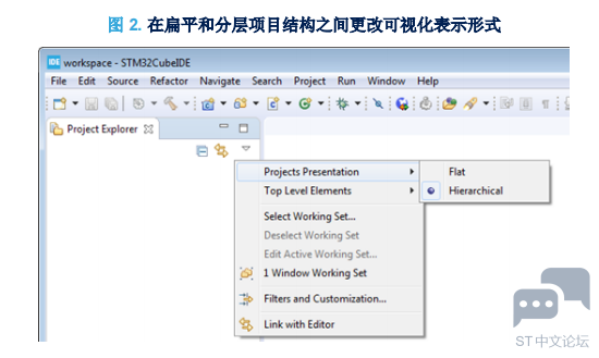

如果设置已更改,或者项目不在分层结构中,则可以进行更改,如图 2 中所示。

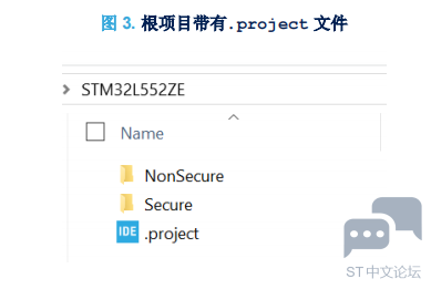

在文件系统中,两个 MCU 项目位于根项目中,根项目只包含一个.project 文件。

本章描述如何导入或创建基于 STM32L5 Series 的项目。首先解释如何导入 STM32CubeL5 MCU 开发包中可用的示例项目模板。在导入、构建、调试并向非安全可调用项添加一些函数调用之后,本文将说明如何创建自己的空项目,从示例项目中复制完全相同的资源作为后续应用程序的基础模板。

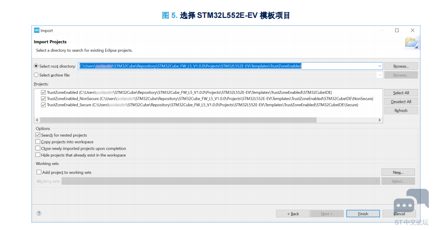

5 X( M! Y$ ~) [3 i( O: Z2.1 导入 TrustZone®项目模板 STM32CubeIDE4 ?" y5 e7 e" x3 M" Y

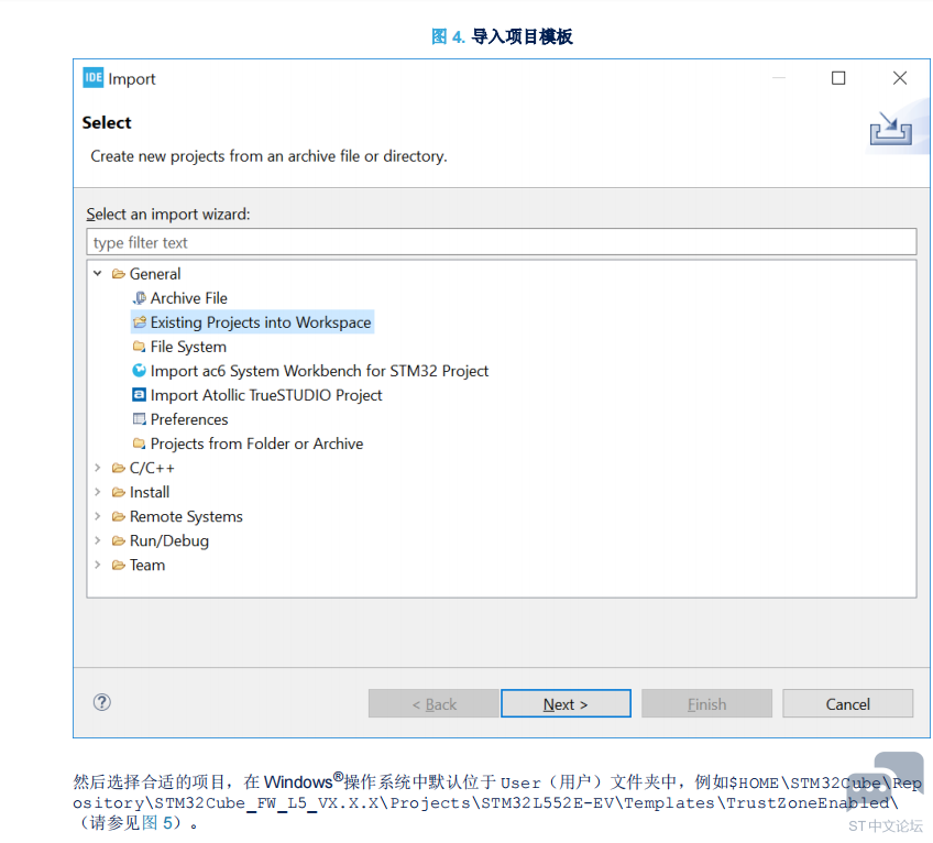

为了将 STM32CubeL5 模板项目导入 STM32CubeIDE 中,首先前往[File]>[Import]并选择 Existing Projects into Workspace,如图 4 中所示。

当从 STM32Cube MCU 开发包导入项目时,不要使用 Copy projects into workspace 设置,因为这样会打破与共享代码(比如 MCU 开发包中的 HAL 和 CMSIS 驱动)的链接。2 y0 J& M+ v! W2 X
( c' l1 s+ J4 p! c! P& {
* |# @9 f8 i3 g4 I选择完所有三个项目之后,点击[Finish]以导入模板项目。
