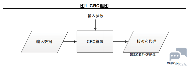

9 [* e" _- s8 G4 X' D$ o; H1.1 CRC算法
$ g1 p' ^2 i" Q. K3 ^如图 1中所示,CRC算法有一个数据输入,并根据输入参数生成固定的校验和代码长度。

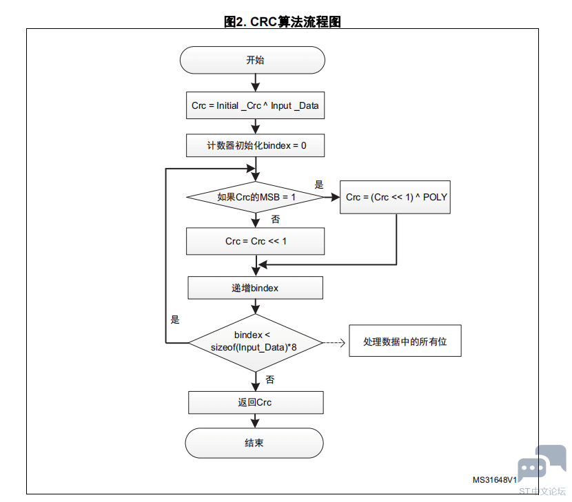

下文的图 2显示了CRC算法流程图。' i+ w- }/ V8 P( k/ O' Z' R
; W2 |, Y# G  m3 l% X1 t% ~
; _* o: _9 E# }5 G %(6]GFM_(JMPFYBF]Q)2PKW.png , [  J# i2 M: r% S0 G% w2 m& j
( _: e- A+ `  C1 V5 z% o
- ~1 V( A, w$ W; \6 K  }$ a
* K5 p. o2 `( O  n/ N& n! V& @8 \3 t启动时,算法将CRC设置为带有Input_Data的Initial_Crc XOR。
+ K5 m. H' k- |, P9 }4 ^一旦CRC MSB等于1,该算法将CRC向左移一位,并与POLY进行XOR。否则,只会将CRC向左移动一位。

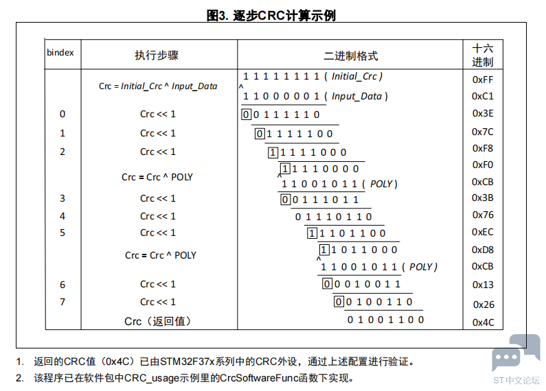

. n" L1 h7 M; ~; ?' ~1 e& k) d图 3显示了以下条件的逐步算法执行:" ]! {& u- H8 `& H, g3 F
– Input_Data = 0xC1
, Q4 C8 J, }: p* a– POLY = 0xCB
3 r8 r! K6 o/ n/ f2 i– Initial_Crc = 0xFF1 F, ^: L; R- A- j
2 j: h; S+ p' e/ m4 C; }3 U
/ r! N" v( u8 ]5 Z9 {4 f' R
FFJAY0)36[RMR1O@$Y3(R@V.png ) L& Y( I5 s$ g! ~9 X

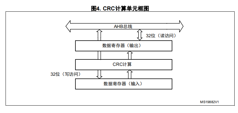

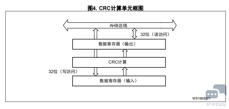

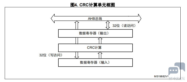

1.2 CRC外设配置
) ]8 g) p- T- u! A, T所有STM32器件均采用CRC外设,如第 1.1节中所述。CRC计算单元具有单个32位读/写数据寄存器 (CRC_DR)。它用于输入新数据(写访问)并保存以前的CRC计算结果(读访问)。4 B! B; \% f2 R
对数据寄存器的每个写操作都会对之前的CRC值(存储在CRC_DR中)和新值再做一次CRC计算。
+ H7 q; |2 c$ p( O) ~7 h1 A& R
7 m- k+ ]2 j( C. t6 P& w0 H) P
3 a# G* [- n; h% h
: I9 N3 H+ K6 u
3 \/ }5 W$ C6 S
+ a  d" m' Z, o; g. t/ S- R
