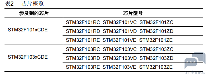

( k, Z. a- D$ V( i: @该勘误表适用于意法半导体的STM32F101xC/D/E基本型和STM32F103xC/D/E增强型大容量系列中的Z版本芯片。该芯片系列集成了ARM™ 32位Cortex®-M3内核,本文中也包含内核的勘误信息(详见第一章)。

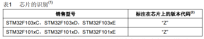

+ B! g, b6 m* e  u' K- b& _6 r. ~表2列出了所有的产品型号。表1列出了本文涉及产品的识别:
9 H1 `  S! ?( Q2 G● 通过芯片封装上产品标识下的版本号7 O2 f3 M6 a: A1 }
● 通过包装盒标签上的产品标识的最后3个数字6 n# i  U) M# N- l. W  l) V
  V, o: @" ?) m& t
: _3 h- ~0 }8 y# S
/ f; r3 ]; z; t4 h* v4 m% t
9 w. t$ t' ~$ b4 q
! c, P! |7 m+ h, @9 f
: k9 e, U, ~4 t! E1. DBGMCU_IDCODE寄存器中REV_ID位指明芯片的版本号(关于版本号的详情,参见STM32F10xxx参考手册) 4 d, Y  T) ~+ ?  s4 d1 t) B5 k
2. 关于在不同芯片封装上识别版本号,请参考附录A:产品上版本号标示。( x5 N2 ~8 |1 c% H1 u5 r4 H

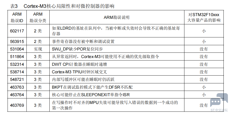

1 ARM™ 32-bit Cortex®-M3 的使用限制/ A1 X5 A" A- l
STM32F10xxx内核的勘误可以从如下网址获得:# `" @9 r( H7 W
http://infocenter.arm.com/help/index.jsp?topic=/com.arm.doc.eat0420a/4 @& ~! X& E) g& V
还有一个勘误PDF文档的直接链接地址:, S. h6 D  A4 I  f+ G/ }9 q0 Z
http://infocenter.arm.com/help/topic/com.arm.doc.eat0420a/Cortex-M3-Errata-r1p1-v0.2.pdf
( ^! E4 Z" f- p# {4 G( U& }描述的所有限制对应用的影响都很小,并且是针对Cortex-M3内核中的r1p1-01rel0版本。下表列出了这些局限性和它们对STM32F10xxx大容量产品所产生的影响。1 T; U  i7 _, B7 m8 x9 ]* V
表3 Cortex-M3核心局限性和对微控制器的影响. x( T; S5 D7 ^3 J
2 _' h. B" p/ x/ D% N- a. `; ]9 `
) W* S; P) n9 X# t; Z
* K" K* r; I4 ~' l4 q5 b6 g8 Z4 O# t3 g2 m* h0 p, ^& B
3 P  F# x2 |! {
" @# m! X# u3 i) }
1.1 Cortex-M3的局限性在STM32F10xxx大容量产品的影响
* g& B/ `; b, c1 k2 L/ _: h$ ~只有下面涉及的局限性才对STM32F10xxx大容量产品的实现产生较小的影响。
  C" ~# H9 M# v1 Q在ARM的勘误文档中所有其它的局限性(在 表3列出),对STM32F10xxx大容量产品(Cortex-M3 r1p1-01rel0)没有影响,也与STM32F10xxx大容量产品的实现无关。1 p' g( ?4 ~6 p5 D2 k, T

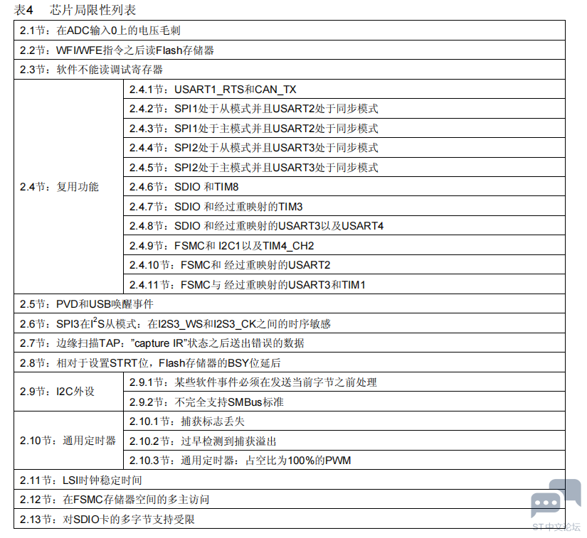

2 STM32F10xxx 芯片的使用限制
1 z/ \, q' E, x" R; W7 J7 u' {下表是所有已经发现的局限性概览:
% Y7 X7 }* l8 w0 [3 g; L2 Y& b" m; Y# J2 c3 a" C8 N$ h7 K. e: l
