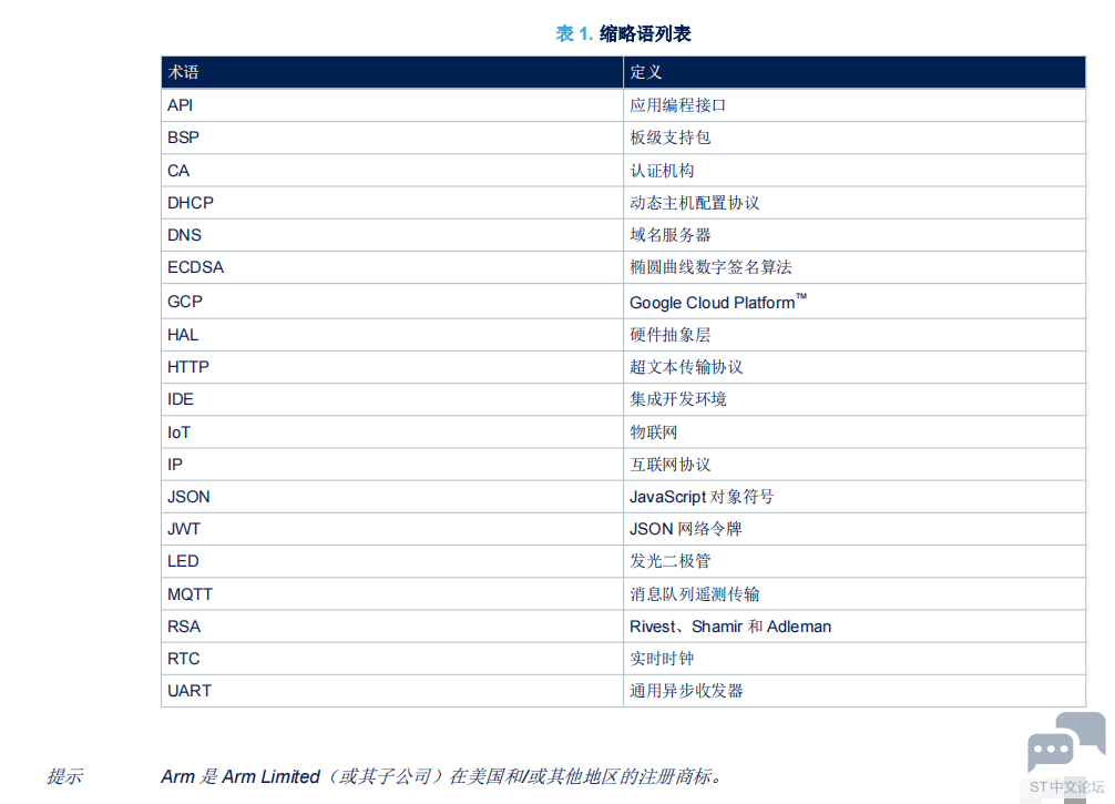

0 a4 i# i' t: w1 ~用于 Google Cloud Platform™的 Google Cloud IoT Core 的 X-CUBE-GCP 扩展包在基于 Arm® Cortex®-M 处理器的 STM32 32 位微控制器上运行。表 1 给出了相关缩略语的定义,帮助您更好地理解本文档。

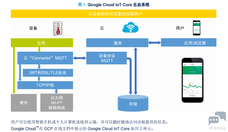

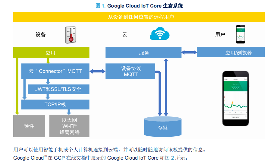

' A4 d  @& }/ ^" XX-CUBE-GCP 实现嵌入式 C 客户端,能够将板安全地连接到 GCP 的 Google Cloud IoT Core。X-CUBE-GCP 所针对的 GCP 生态系统如图 1 所示。6 G& F# x8 z- E) x* J, h
) B$ c" E0 w6 x0 d
; ]9 A/ G2 O! U- N6 S4 |+ v# j- B [}CWPKU%UG9IR5[LF8UTW.png 5 W& z/ }5 F& q4 h1 o' S& U
- t; X  u2 Y* Z4 s. t# C
5 A0 }, A6 k' v
用户可以使用智能手机或个人计算机连接到云端,并可以随时随地访问该板提供的信息。& Y0 R% }# D$ C: V6 A

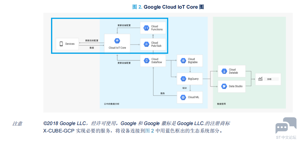

Google Cloud™在 GCP 在线文档中展示的 Google Cloud IoT Core 如图 2 所示。$ I( f2 ^. e* a: l  S' p& P
/ |; N8 P$ t  x4 E( Z
0 O, W* Y; a4 Z$ t
5 l6 v) ], ~, t& ^/ {( Z1 B
特别是,该扩展包演示了如何配置 GCP 的 IoT Core 服务,以便将设备安全地连接到 Google Cloud IoT Core 服务。
0 p  U. C( n# t/ g1 C7 Q- t5 P2 r设备使用私钥(ECDSA 或 RSA)签署连接云平台时需要的 JWT(JSON 网络令牌)。Cloud IoT Core 通过在设备创建过程中上传到云服务的相应公钥验证设备的 JWT。5 R- k' ~& _: O! W0 H8 Q& W
X-CUBE-GCP 还提供了示例,展示了如何使用数据格式和使用 MQTT 协议在设备与 IoT Core 元件之间交换数据,将遥测数据发送到云端,以及从云端接收配置数据。发送到 Cloud IoT Core 的数据随后可通过 Pub/Sub(发布/订阅)服务发布,并能在日后需要使用时通过网络应用进行访问。用于数据分析和使用的网络应用的开发不在 XCUBE-GCP 的范围之内。
