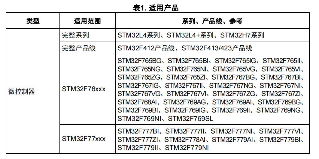

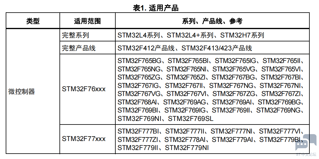

引言' e( d% L6 y+ s5 A( W/ h4 P4 |9 V DFSDM(数字滤波器,用于∑∆调制器)是一种创新的嵌入式外设,可用于一系列STM32微控制器(参见表 1:适用产品),对于处理外部模拟信号的应用尤为重要。! o J: X1 w' _8 O1 q6 i 虽然DFSDM是纯数字外设,但它可以支持各种外部模拟前端。通过将模拟前端部件(∑∆调制器)保持在微控制器外部,用户可以根据应用要求(模拟量程、噪声、采样速度)灵活选择模拟属性。 来自Σ-∆调制器的原始转换数字数据由DFSDM外设(数字滤波)进行处理。DFSDM配置足够灵活,可支持各种转换数据属性:输出数据宽度、输出数据速率、输出频率范围。 从应用的角度来看,带有外部模拟前端的DFSDM就像一个ADC转换器。DFSDM中还提供ADC的典型附加功能,如模拟看门狗、极值检测器和偏移校正。% _, K( T/ O2 j 参考:) h8 x2 o. X! x( h [TUTORIAL] 在本文档中,[TUTORIAL]指的是以Microsoft® Excel®工作簿形式提供的DFSDM模拟器,可以使用带有关键字“DFSDM_tutorial”的主页搜索引擎,可从www.st.com下载。 / m' b3 M8 N k, G% N7 R4 I

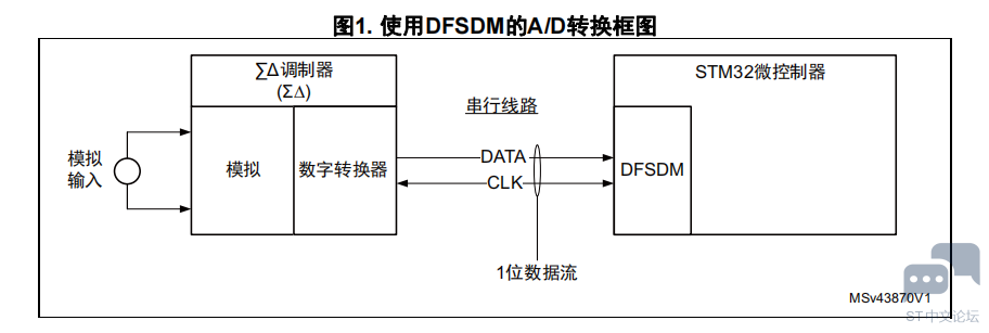

1 使用DFSDM的A/D转换原理概述" n: ~& V8 k# k, a& d 本文档支持基于Arm®(a)的设备。 1.1 使用DFSDM的A/D转换基础概念 使用DFSDM的模数转换基础框图请参见 图 1。 图1. 使用DFSDM的A/D转换框图 8 T6 l) d3 V ?( |

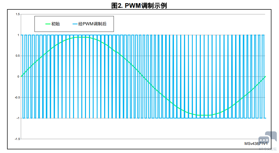

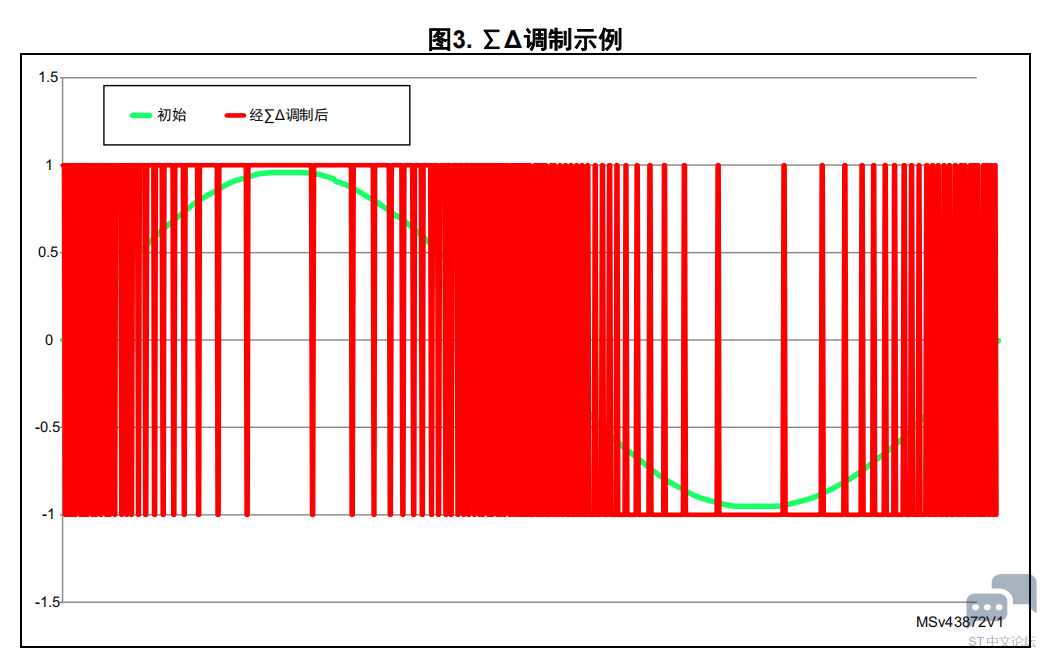

' v- v# l4 g. e8 s( c1 _- G 外部∑∆调制器将模拟信号转换为数字1位流(DATA和CLK信号),从而对外部模拟信号进行处理。1位流是逻辑1和0的快速串行线流:DATA信号由CLK(时钟信号)采样。在足够长的持续时间内计算的这些逻辑1和0的平均值表示模拟输入值。取平均值周期的持续时间决定了模拟输入信号捕获的精度。 由STM32微控制器DFSDM外设(DFSDM =数字滤波器,用于∑∆调制器)对1位流取平均值。DFSDM获取并处理1位数据流(数字滤波,取平均)。DFSDM以低于输入1位流的数据速率、更高的分辨率输出数据样本。DFSDM数字滤波器设置定义输出分辨率和数据速率。: O7 S& F7 G2 x$ n! S3 g : P. Z. H5 m' w- i- @7 o 1.2 ∑∆调制器 DFSDM外设需要一个外部模拟前端,用于执行模拟信号源的A/D转换。该外部模数转换在∑∆调制器中执行。 ∑∆调制器包含1位(b)A/D转换器,后者将输入模拟数据进行数字化处理,转换为串行数字数据流。对模拟输入进行采样,并将其转换为具有交替的0和1的1位数字数据流。在给定时间间隔期间计算的数字流的平均值,表示在相同时间间隔期间输入模拟信号的平均值。& x9 S0 }' U. \; p1 ~/ M8 H ∑∆调制原理可以表示为特殊的PWM调制,其中,周期和占空比都将进行调制(但周期是固定的,按照典型的PWM调制方式对占空比进行调制)。参见图 2和图 3,了解PWM和∑∆调制之间的比较结果。 l' M6 e. a! M/ \- G$ ` 7 _$ ? b3 e' K7 \9 } 接下来,STM32微控制器DFSDM外设对输出∑∆调制器的数字数据流进行处理。DFSDM使用需要根据应用要求而配置的参数,执行数字过滤。 注: 为了进行分析,数字流通常从二进制0和二进制1权重“转换”为+1和-1权重,用于与无任何DC分量的输入电压进行比较。零输入电压产生占空比50:50(使用一阶∑∆调制器)。 $ ?( Y0 W5 ~; i
