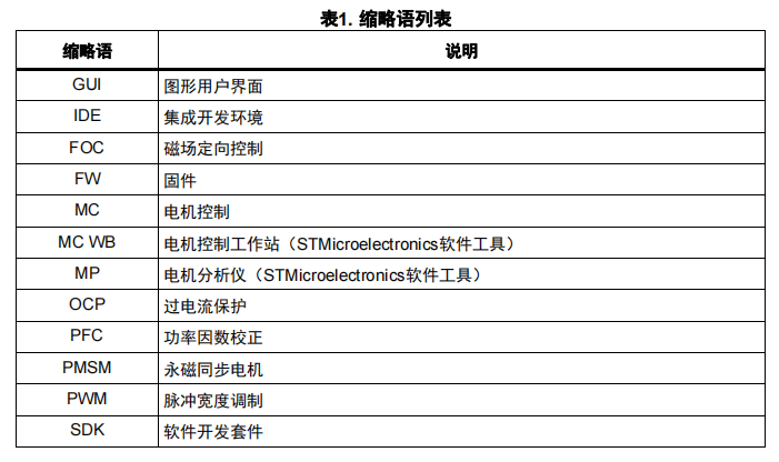

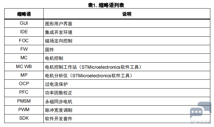

- m+ [) \  J3 ^( Z/ C3 i5 u表 1给出了相关的缩略语,帮助您更好地理解本文档。

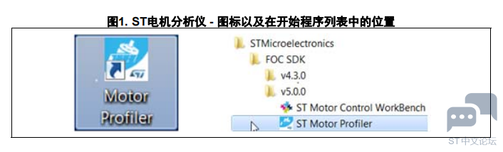

2.1 启动ST电机分析仪
4 K4 I. m% O% k可通过以下方式启动ST MC工作站软件工具:
5 R1 H' a1 B( o5 X; N8 A• 点击其图标,或8 c. `3 t; i: Z  e
• 直接从安装文件夹树运行9 x6 x! C- U9 w! C6 h. h7 U
图 1介绍了启动ST MC工作站的两种方法。

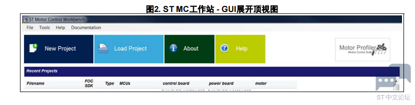

可通过以下方式打开ST电机分析仪:# j4 _( s" R* n9 E& k9 @
• 如 图 2 所述,使用ST MC工作站GUI的专用按钮进行启用,或
4 k& J2 F7 `) f* ?. I! |, P• 如图 1所述,直接从安装文件夹树运行

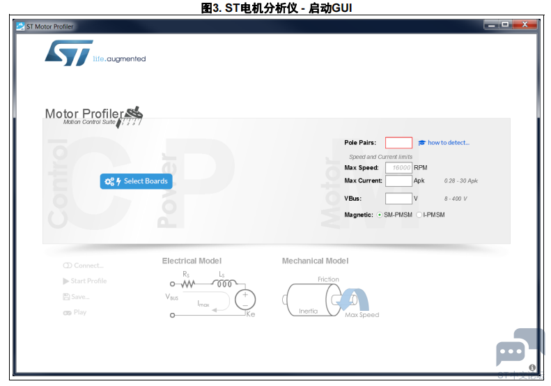

ST电机分析仪所显示的GUI窗口,如图 3所示。

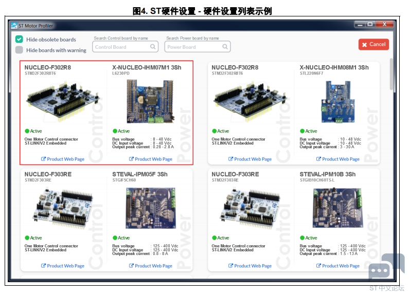

点击选择板按钮(如图 3所示),显示支持的板列表,如图 4所示。在此列表中选择使用的应用板。- ^- V+ x8 U6 E  r6 E+ ~( P
注: + `1 O# K6 \$ m% r
ST电机分析仪工具仅可用于支持的设置列表中的ST硬件。7 e8 y/ F( S% |2 R
( ?4 l  \$ g% S( g8 ^. `/ u
%Z_){I0P`64]B[{6OTF0J6R.png * K" P% e+ b2 n. l2 R4 p
* R; L) Z# O+ L0 F  U  H点击以选中STMicroelectronics硬件设置,并配置ST电机分析仪工具。
9 P4 V2 @' Q: E4 Z; c, O例如,图 4显示选择了P-NUCLEO-IHM001电机控制Nucleo包,里面包括NUCLEO-F302R8和X-NUCLEO-IHM07M1。

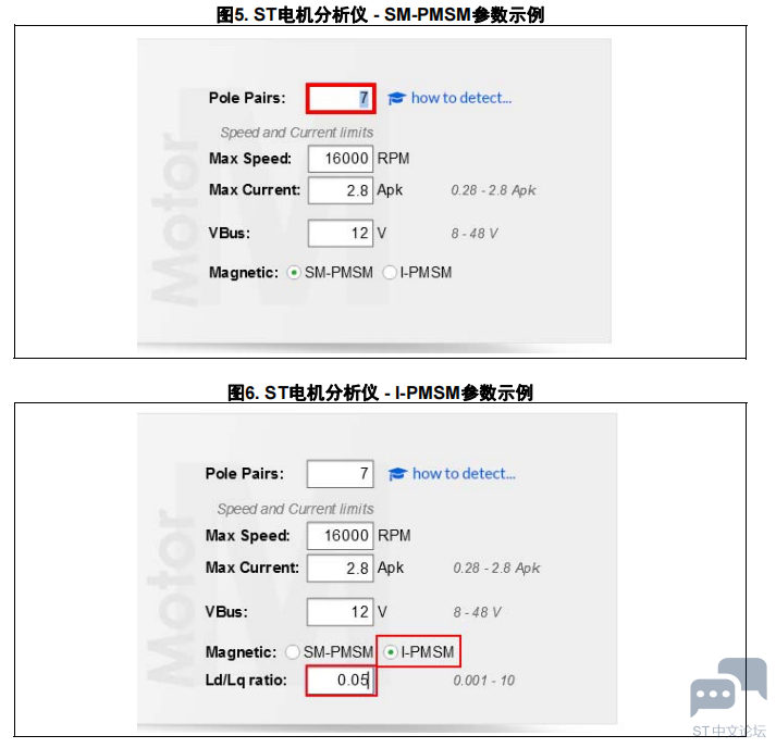

• 磁极安装类型(必填字段)
/ v! q$ x1 @/ q% R默认选择SM-PMSM。
1 j" s2 M( r) x  n$ S6 J' Y• 如图 6所示,仅当选择I-PMSM时的Ld/Lq比率(必填字段)
1 K* _! s+ ~2 n9 w8 e6 I# Y4 l图 5 提供了P-NUCLEO-IHM001硬件设置随附的BR2804-1700KV-1电机的示例值。- g1 W6 u1 f4 q
