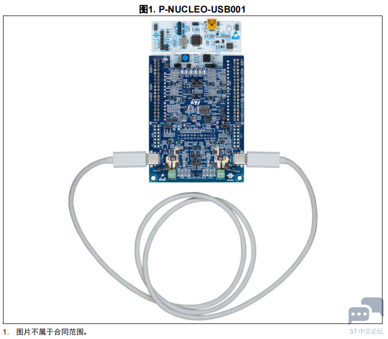

前言 面向USB Type-C™和Power Delivery(P-NUCLEO-USB001)的STM32 Nucleo包是一种基于NUCLEO-F072RB板和USB Type-C™Power Delivery扩展板(MB1257)的套件。该扩展板具有两个双角色功能电源USB Type-C™端口,附带离散模拟前端PHY用于USB Type-C™配置和管理。在STM32F072 MCU上运行的完整且经认证的USB Power Delivery中间件堆栈符合USB Type-C™ 1.2和Power Delivery 2.0规范,可用于控制两个USB Type-C™端口,并允许使用Power Delivery通信协议通过CC线路通信(有关所有详情,请参见www.st.com网站上的《面向STM32Cube的STM32F0系列嵌入式软件扩展上的USB Type-C™ Power Delivery》简明数据手册(DB2957))。本文档将描述基于P-NUCLEO-USB001套件构建系统和运行应用所需的硬件环境。) |" K5 T# }" Q/ V, v. f ' e O: q/ ?" F/ b3 n

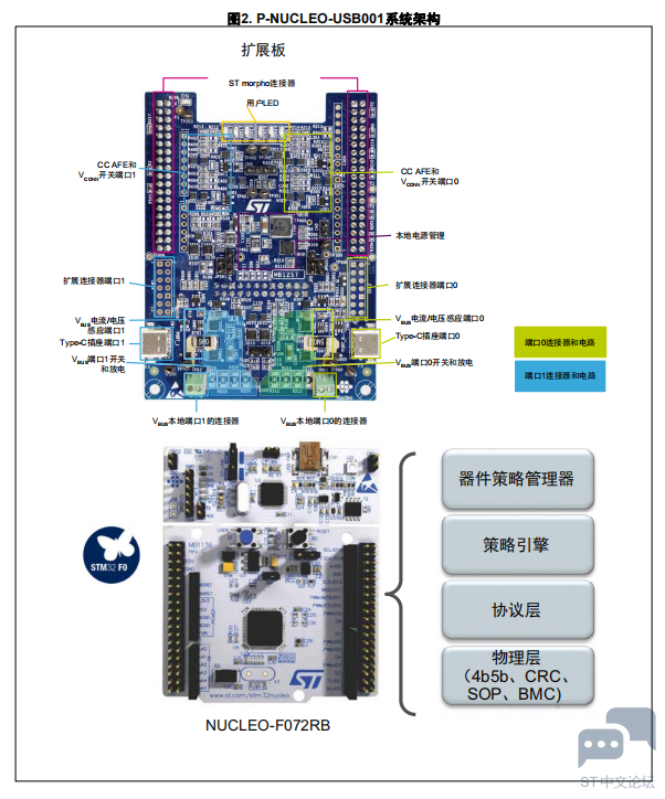

5 [- [- ]$ V" a" { 1 受电方起始 1.1 系统架构* q. D) x+ F5 w! t3 k 面向USB Type-C和Power Delivery的STM32 Nucleo包由两个主要模块组成(参见图 2):2 h& S: |) n0 E. p2 m • 控制块:运行堆栈的NUCLEO-F072RB板 • Type-C接口:MB1257扩展板 注: 套件中提供了经认证的USB Type-C全功能线缆。- h7 a3 b1 p4 i# ~% X6 c4 K$ _ 1.2 MB1257板版本, N" S5 y0 ?' w/ N M( l/ l MB1257扩展板现有两个版本:/ C! \4 F3 S7 D; ` • MB1257版本B或MB1257B • MB1257版本C或MB1257C MB1257C取代已不再生产的MB1257B。3 x ^# x4 v. o! p* P1 Z) x+ ?/ } 二者的主要区别与细微的硬件变更有关,目的是改善性能并符合最新认证规则。用户在这些平台上运行X-CUBE-USB-PD中间件堆栈的可用版本之一时可能会发现一些差异。有关详细信息,请参见www.st.com网站上的《面向USB Type-C和Power Delivery的STM32 Nucleo包(带NUCLEO-F072RB板)》用户手册(UM2050)。 注: 在本文档中,JP500/J500表示两种板上的同一跳线。此跳线在MB1257C上称为JP500,在MB1257B上称为J500,它的用途相同。0 _; |' H/ f% B6 S3 Z. j
