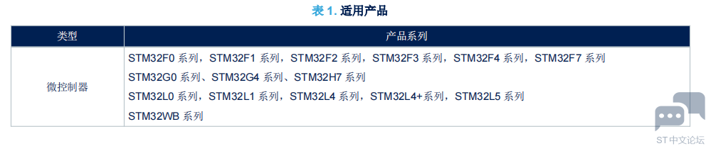

引言
' ^9 c% B% I5 I& V' G+ ?' F2 V) w本应用笔记介绍了 STM32 微控制器的安全基础知识。
+ P& d0 ^' D3 s+ n4 W2 n微控制器中的安全性涵盖了几个方面,其中包括固件知识产权保护、设备私有数据保护以及服务执行保证。
) b) V1 q* z; q# r3 N, Y在物联网的背景下,安全性更加重要。大量联网器件成为了攻击者的主要目标,一些远程攻击通过器件通信通道的弱点对其进行攻击。对于物联网,信息安全的要求从机密性和身份认证扩展到了通信渠道,这些通信渠道往往要求加密。
* C+ E8 C' F6 [! x本文档旨在通过对不同攻击类型采取对策来帮助构建安全系统。
4 ~' B3 |/ a7 [* C! q6 S/ r8 m! A# L在第一部分,在快速概述不同类型的威胁之后,会提供一些典型的攻击示例,以展示攻击者如何利用嵌入式系统中的不同弱点。
! [4 e. k/ N$ `6 E8 P5 \) q; x3 s3 U接下来的几节重点介绍了保护系统免受这些攻击的一套硬件和软件防护。
8 [4 y4 h9 i) Z% s1 n最后几节列出了 STM32 系列中可用的所有安全功能,并提供了用于构建安全系统的指南。3 {7 T9 ^( D/ G3 I/ H8 `$ U
+ q" a  f0 v1 a: ~ M9GXOB)}QX[WDM7KAHGYL9V.png 2 O$ e7 g- s% n* V' E2 x# ?

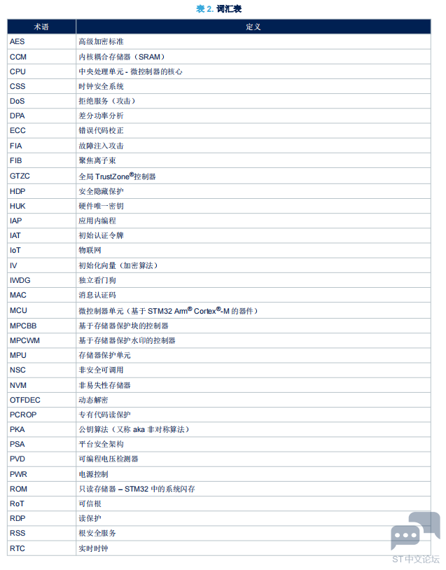

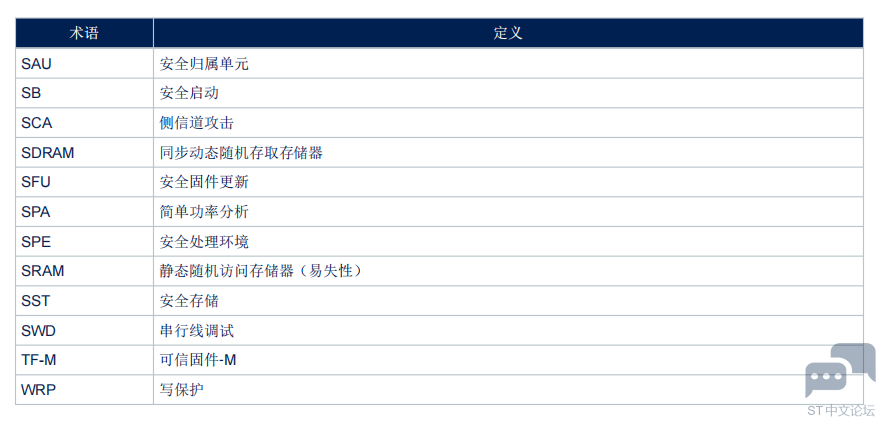

* D# S6 _% q) i, }0 T1 概述& g/ Y# f, b6 u6 j2 b
下表提供了本文所用的缩略词及其意义的非详尽列表。! x. W; V5 h6 u* w: J% Y
2. 词汇表7 c$ Q0 s0 t" y9 _) f9 n1 _4 e
1 W# V- \) j- n DKGJEG9%1G7PN4~WN1Z(5ED.png   A3 _3 I  F5 {
1 I# j# @. q! g$ a# q

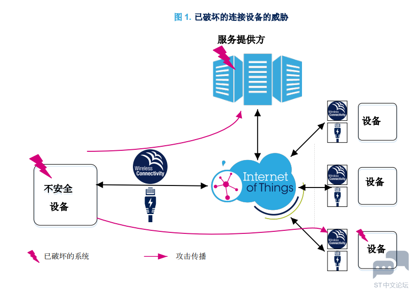

事实上,IoT 或智能设备已提高了对安全的要求。互联设备可远程访问,因此对黑客来说极具吸引力。这个连接性本身可能为攻击提供了一个基于协议弱点的入口。一旦成功实施攻击后,一台被破解的设备会破坏整个网络的完整性(请参见下图)。+ H* O) r; b8 p7 d0 ~
: j% o* t2 j0 x% f# u- }7 B* `8 P3 [/ v
" N+ Q6 R! t& P3 C( c4 Y& M 7TUHWAO9MJGFGY4]UHQ~HMU.png * b/ m' V; O( g- _1 ?# l3 n

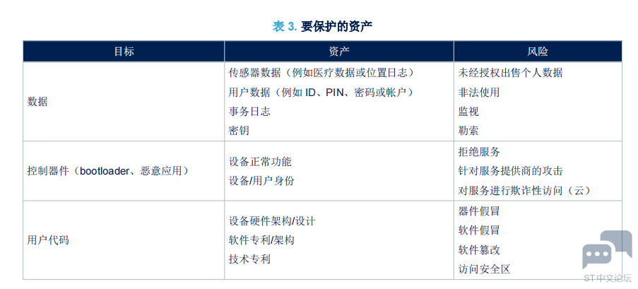

/ p& K8 @: m" K& ^设备什么需要被保护6 Y; L" t. {. \1 T; x
安全不能局限于特定的目标或资产。如果代码二进制文件一旦被公开,则很难保护数据,对应攻击行为和保护机制很难被区分。但是对资产和风险进行汇总仍然非常有用。
& b' t3 a! G$ |. D! f下表介绍的是被攻击者当做目标的部分资产列表。
5 p3 P: s0 |/ u8 x$ H- }) D2 b9 \6 S. t4 H
1 M0 U* X( }2 S. |$ x2 y
* C' B$ {& @& r4 I/ B% S+ ^ F5IP`]3ZSJCO`G`@$(16JCO.png 目标
( e; g$ F- ?6 Q. ?/ g, n( Q资产
! n* _& }! q$ H弱点、威胁和攻击
