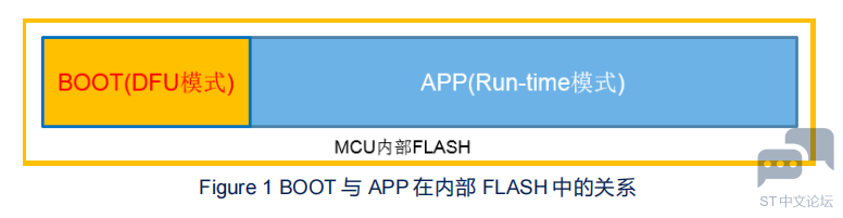

如上图所示,在 MCU 内部 FLASH 中,BOOT 与 APP 同时存在,BOOT 为 DFU 模式,负责对固件进行升级,而 APP(Runtime 模式)为客户的应用程序。当 APP 运行时,通过某个事件触发(DFU_DETACH)程序从 APP 跳转到 BOOT 中从而进入到DFU 模式中。

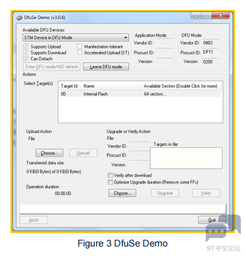

这个 DFU_DETACH 的操作在这里我们可以通过 PC 端软件 DfuSe Demo 来触发。Figure 3 DfuSe Demo在进入到 DFU 模式时,DfuSe Demo 软件的运行界面如上所示,上图界面中有一个“Leave DFU mode”的按键,通过它可以使运行在 MCU 的程序从 DFU 模式切换到 APP 中。同时我们也发现,在按键“Leave DFU mode”的左边有一个灰色按 键“Enter DFU mode/HID detach”,从字面就可以知道,它应该是进入到 DFU 模式的按键,在 APP 模式下此按键应该是激活的,但是,在进入到 APP 模式后,此界面就检测不到 DFU 设备了,此软件将不再可用。那么我们又将如何来激活这个“Enter DFU mode/HID detach”按键呢? ( S5 ^& `8 W6 s9 S3 |. B) X6 V
