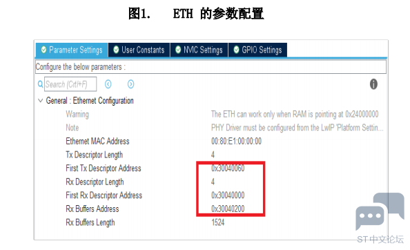

2.1.1. 选择外设 ETH# x8 i( u1 G% ~! e  f. X7 o

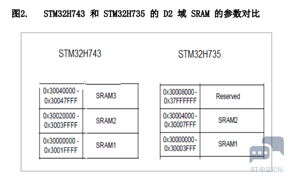

使用 STM32CUBEMX 选择 STM32H735,选择外设 ETH 有如下设置。见图 1:可以看到地址是 0x3004 0000 开始的,这个地址是 STM32H743 D2 的 SRAM3,而STM32H735 没有相应的地址。图 2 是 STM32H743 和 STM32H735 D2 SRAM 对比。可以看到 STM32H735 D2 地址是从 0x3000 0000 开始的。9 e$ z. b; ~9 q! p( C

SRAM 的参数对比

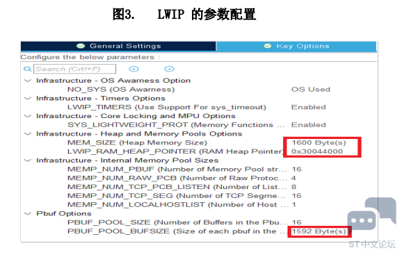

+ S3 V- ^6 ?+ m" ^8 i: Z' X2.1.2. 选择中间件 LWIP! Y1 e" f/ [4 ?2 Z% K
见图 3:. ~. L# i& B+ A. {/ F1 c) K% M5 h
可以看到 LWIP_RAM_HEAP_POINTER 地址是 0x3004 4000 开始的,查看STM32H735 没有相应的地址。MEM_SIZE = 1600 ; PBUF_POOL_BUFSIZE = 1592 ;显然 MEM_SIZE, PBUF_POOL_BUFSIZE 这两个参数需要调整。
