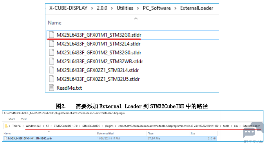

4 S7 w9 ^* q1 B本次我们选择 STM32G071RB NUCLEO 板+X-NUCLEO-GFX01M1 显示扩展板,借助 X-CUBE-DISPLAY 软件包中的范例程序,为大家演示在 STM32CubeIDE 中,如何设置调试带外部 FLASH 的工程。
& b8 s7 ?( v) n4 K9 i7 g; o
. Z% i" b" u% D! p* t8 Z! \图1. X-CUBE-DISPLAY 软件包中的 External Loader 文件
# M( L. O0 \: ?$ {$ l 9{@HY0X9)HKZXLL@)@}NG]3.png ' y+ E5 s( a+ l: }
6 _0 }. L) c+ f: q( k$ q! u' ?8 f: u) w2 Z. O+ V

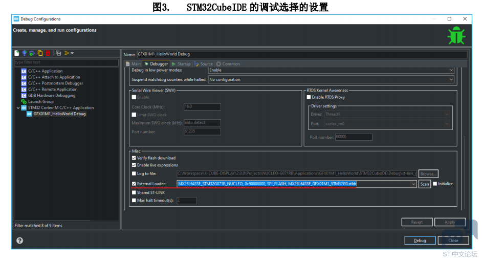

4 n$ V3 M% P% a: p' P4 F6 z在 STM32CubeIDE 中打开范例程序,工程编译后,在“Debug Configurations”中,勾选“External Loader”选项,选择 STM32G0 NUCLEO 板对应的 External Loader 文件。
% I$ w# P- ^! l+ S
. U* e. y; [# _/ A" T
- Y- [! G2 ]. Z$ ` YAJ(`8N7@DI1A{5C08~1N.png ' n7 d3 O; T% S2 @3 p7 p
/ t5 _9 {$ @6 F5 H$ i0 z3 f

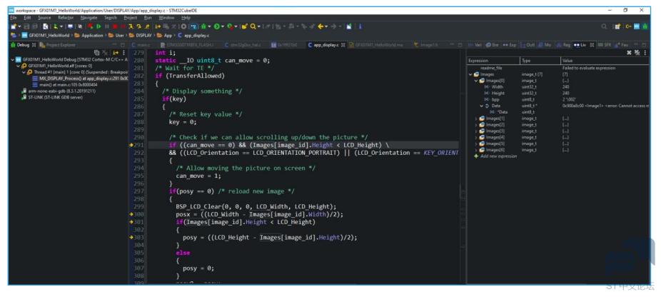

点击“Debug”就可以进入调试界面进行仿真调试了。
- Q+ |+ e/ `8 A9 I& n. P2 H1 A7 o" h+ g* |
图4. STM32CubeIDE 成功进入仿真调试的界面 . e1 }) o1 {. E3 o9 x' w) [/ M
