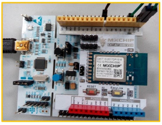

EMW3080 WiFi 扩展板也集成了 Arduino 接口扩展插座,可与 NUCLEO-L476RG 开发板连接。但是 Wifi 扩展板上的 wifi 模块收、发引脚接在了 Arduino 插座的 D0 和 D1 管脚,即下图中的 RXD 和 TXD;而在 NUCLEO-L476RG 开发板上,Arduino 接 口插座的 D0 与 D1 管脚默认对应的 MCU(L476)的 PA2 和 PA3 管脚,正好是是 USART2 接口的 Tx 和 Rx,并已经连接至STLink,以实现 STLINK 的 USB 桥接串口的虚拟串口功能。 我们希望保留 STLink 虚拟串口功能,供调试打印用。因此,需要将 Wifi 扩展板上 Arduino 接口的 D0 与 D1 管脚,即 WiFi 模块的收、发引脚,与 MCU 的 USART1 连接(PA9 和PA10)。
7 B% Y0 n4 ]1 w! d. u! L4 f跳线如下:
5 V# j- }7 I) I2 @* H WiFi 扩展板的 RxD 连接 morpho 插座(CN10)的管脚 33。 1 [  b9 F- j( A
 WiFi 扩展板的 TxD 连接 morpho 插座(CN10)的管脚 21。
) U4 `# v) W1 K/ n- R实际连接如图所示:
# @; _4 {- N# |# z6 v3 v板子上原来的跳线都不需要改变,也不需要吹焊6 T, I+ d& K' K% a) i8 R
solder bridge(默认状态母板上 D0、D1 没有连到
- K" u( D# z" A6 g! bMCU 的 UART1),只需要几根连接线就可以完成连接。5 R% u. K# W" m' f
