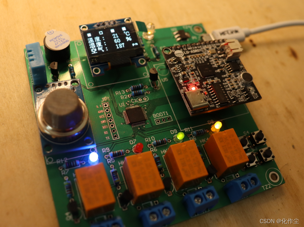

一、项目功能概述( S# Z% {$ b1 \! L; u* w
1、OLED显示温湿度、空气质量,并可以设置报警阈值
) W1 Y3 ^1 _( r. n2、设置4个继电器开关,分别控制灯、空调、开关、风扇% G( X* O5 m2 k2 J( ~/ ]# v
3、设计一个离线语音识别系统,可以语音控制打开指定开关、并且可以显示识别命令词到OLED屏上* h1 B7 q# Y3 B4 Q3 L
4、OLED实时显示4个继电器的状态: P( d' A5 V- {- `+ l: m$ t' T
5、设计一个低功耗开关电路,可以语音控制使得系统进入低功耗模式,并且进入低功耗模式后可以再次语音唤醒系统,重新开始正常工作9 Z0 I* c$ }+ k

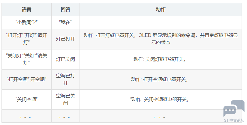

语音控制具体描述:8 {3 _5 g1 `9 m
4 k4 Y" k" G5 _
* J7 d! Q+ X2 u6 Z

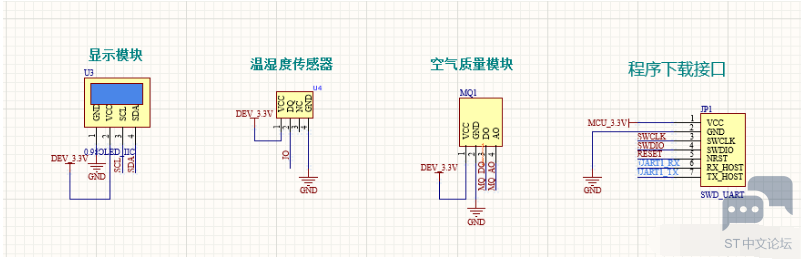

9 D1 @) g! ]$ e" j二、项目原理图

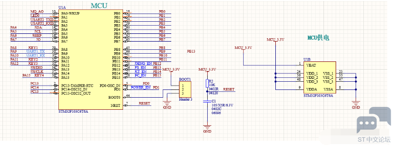

# G' U8 P& N$ x(一)最小系统! W, b7 r1 Q. g# k8 z
* O! p" i7 E3 S7 _9 [- r A) s
' H# \# u5 h& W' F! S
& u$ s/ W3 t2 c

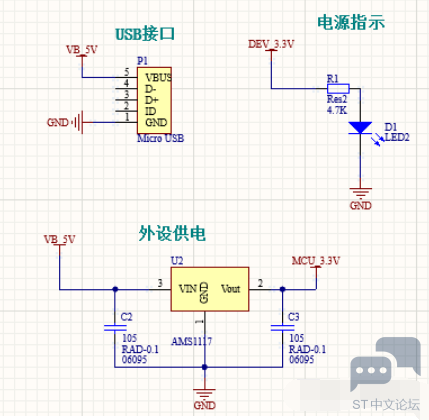

(二)供电5 @' i" Q4 t* l+ M
! H- G/ j/ [1 N
/ i' p3 o! W; L% \! f
8 `" e8 ]8 M9 Z7 r6 J+ e
(三)传感器) |- n' _. x# j- N" Z7 m( W+ x& a
4 r; B; t' x/ \
5 o- Q# }" C: S. B- [' \# J
# P v3 \2 f4 }9 D4 R+ O(四)语音模块
# J% [% A; d6 w5 l, J
. a1 C, w3 z J- ]9 v4 K
6 A% N$ p5 A% H+ U7 J. O7 X* ^3 e( x3 \- C* x

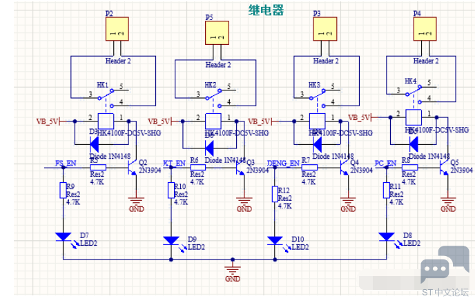

(五)继电器模组" N5 _) w* l4 P
7 P2 B/ C% C t Z9 {
# o6 ~) n. m/ a z. f2 q' a/ i: [6 m7 j% c& ]! A8 ]/ r+ ~, i/ H

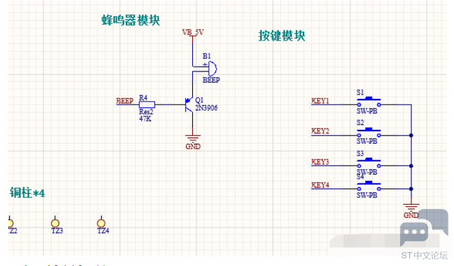

(六)按键蜂鸣器
" Y% j3 H" M4 ?2 E6 p
& z* _5 x9 a, n6 K
# D6 w. V Z' F% A

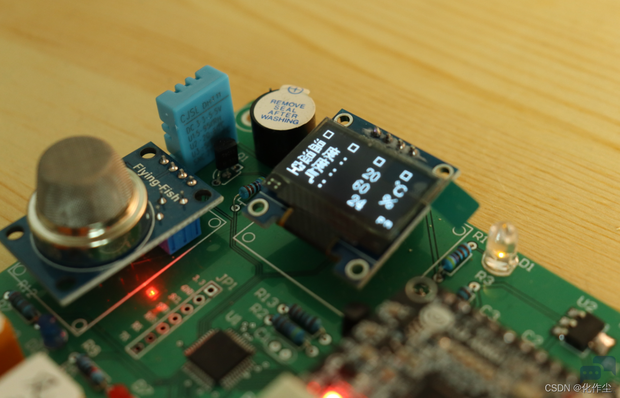

+ [- E [9 }+ m; Q, K五、项目展示:6 u5 z8 p3 N. ^4 h, Q
$ i6 M/ V2 ^7 s, a7 ~' Y
& W- W4 f O4 c/ l* Z1 \! t4 h' ~6 Q
_/ h7 f) r' L. O% A
( y3 {. L' Z" {# x |
