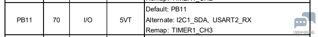

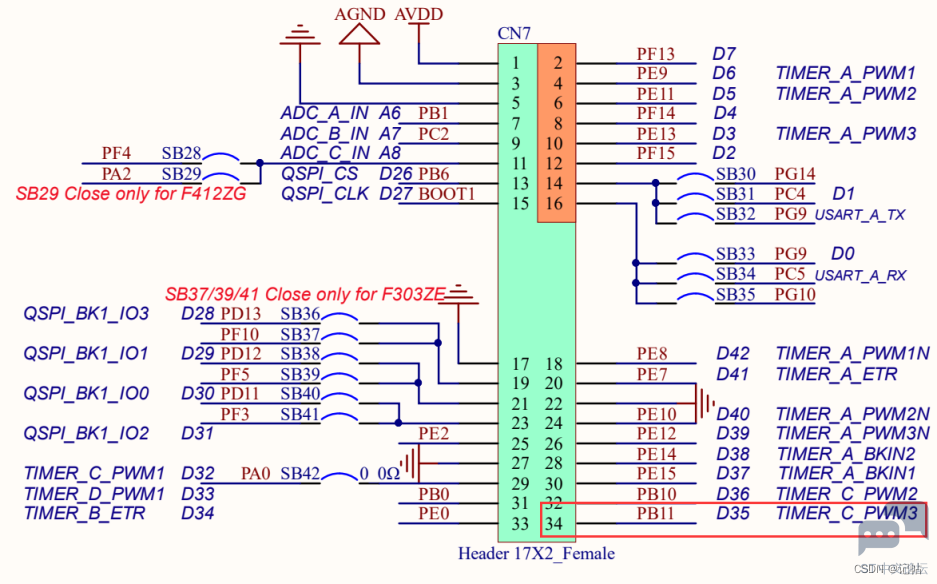

$ C+ d' e, Y2 ?查阅手册可以得知,PB11为定时器1的通道3,对应ST的为定时器2的通道4。4 D3 `, d7 A, x+ o- j; t

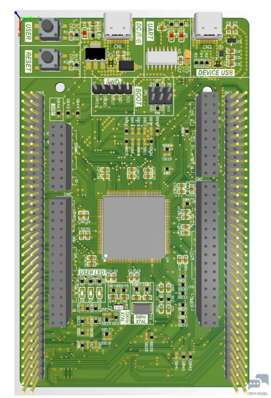

这里准备了自己绘制的开发板进行验证。

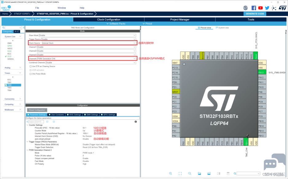

( I5 `' u' U6 A. M' s$ k) i: j使用PB11进行验证。

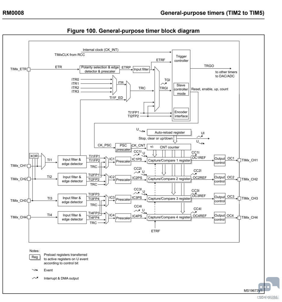

查看下面工作原理图可以得知,时钟可以由内部Internal clock产生或者外部ETR。
# w$ j5 |# z8 H同时可以设置复位,使能,向上/向下,计数。

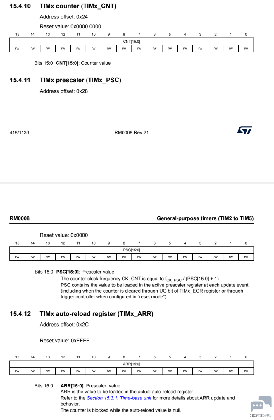

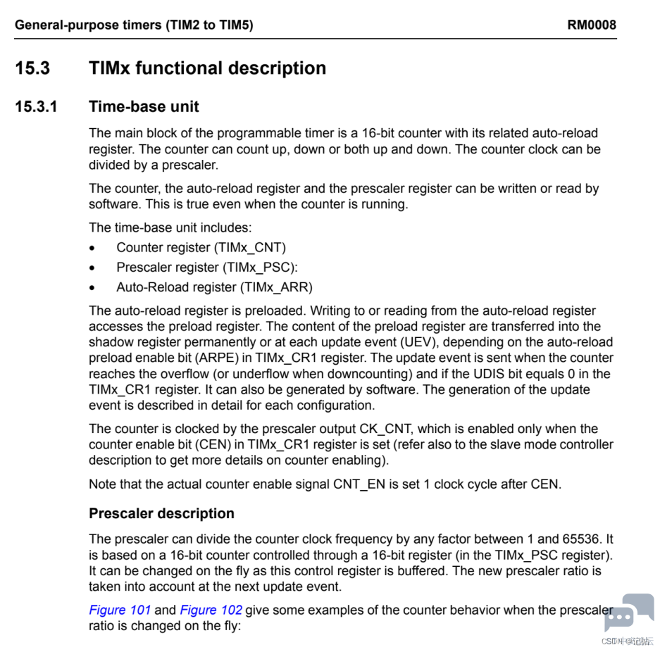

查看下列文档可以得知,定时器主要有TIMx_CNT、TIMx_PSC、TIMx_ARR控制。4 s+ K6 E& s3 u
同时预分频器(TIMx_PSC)范围位1-65535。5 ?3 I" c2 [* I
1 n* A) S: l, c& V9 b7 ^
' Q3 B- g$ i' H$ L$ z

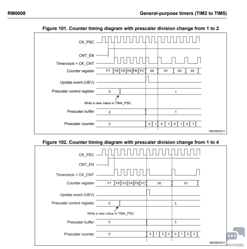

2 v* z. F$ W" e) E! e* q# Q查看TIMx_PSC说明,可以得知定时器频率为 fCK_PSC / (PSC[15:0] + 1)' K. M+ D9 p' A# L) `( f6 S

可以看到,当psc设置为不同的值的时候,计数频率也会发生改变。6 x$ X: y5 X( n; b  a5 |

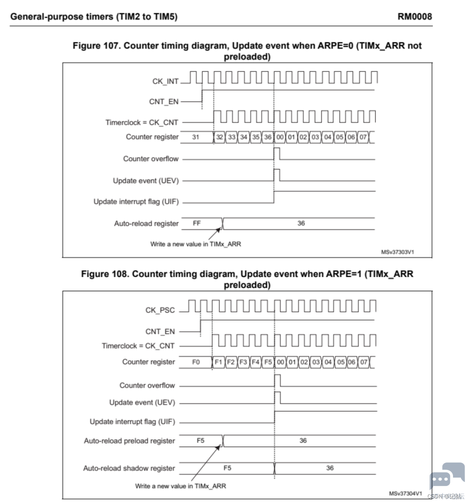

$ q# V) G3 ^' x9 E同时ARR可以改变计数值,当写入的arr越大,他的频率越低,计数周期是ARR+1。% |! Y/ K9 i. {2 @, ^

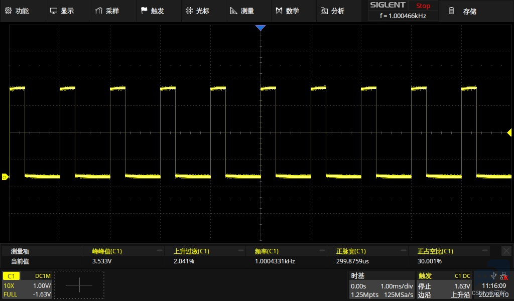

: q* R9 L# b' T! k+ V在上面配置TIM2参数,预分频系数设置为64-1, 自动重载值设置为1000-1,那么PWM频率为64,000,000/((64-1+1)*(1000-1+1))=1000Hz,即1KHz。
6 v, t* q) I0 o
3 C+ n+ G: W  K/ [4 ]8 ` 760ea1553d5e4e888864dc3c035ac76c.png / v! n3 t' c! d- E% m( ?7 D
  h# F9 ]. X# P; V4 ?3 Y' g. g

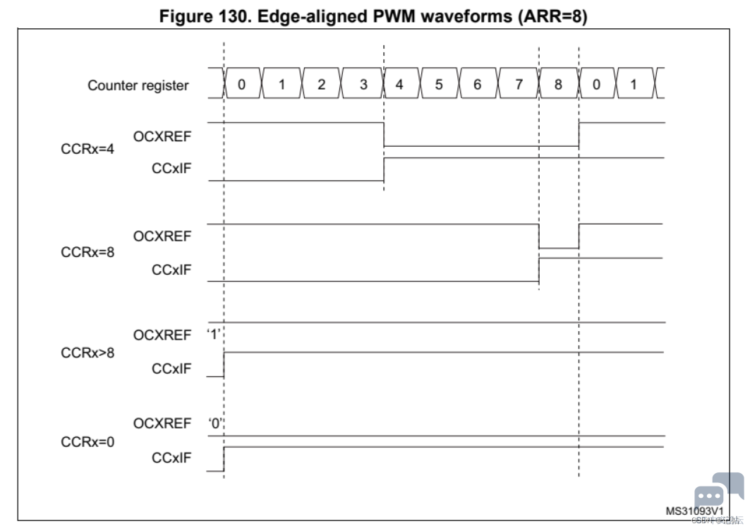

只要TIM2_CNT<TIM2_CCRx,PWM参考信号OCxREF总是为高的。若TIM2_CNT>= TIM2_CCRx,OCxRER为低。若TIM2_CCRx中的比较值大于自动重载值(在TIM2_ARR中)则OCxREF仍保持1。若比较值是0则OCxREF保持0。下图的例子显示了当TIM2_ARR=8时一些边沿对齐的PWM波形。0 D; T! C: K! g* R2 Q  Q
/ a$ m4 z6 ^7 q: c# H) b
, m) y3 F% [, T
; k- n/ i6 ?- J. g% {& e/ a2 h6 H7 n

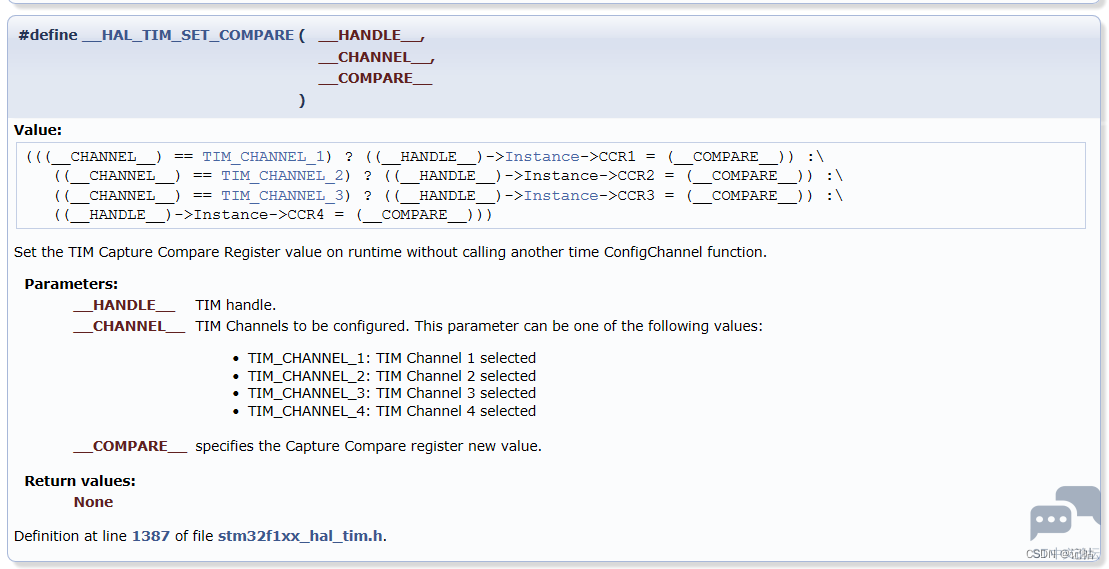

__HAL_TIM_SET_COMPARE()7 l) ~+ U- r$ J, I; Z
设置ccr,可以通过此函数修改pwm。
9 S3 {" Q  e1 U* h* R$ A. {* c* E% _0 }- b# T1 ~  Z6 `
4 s5 I! [* l# J' L9 A' T' \7 N. e" j9 l3 z, {
由于上述设置计数值位1000,那么设置30%的正占空比的ccr应该配置为30%*1000=300,代码如下所示。- l  Q9 M1 J0 S6 w& q2 F% K# X+ X
6 E' q  K- W" u0 D, b) F
  1. HAL_TIM_PWM_Start(&htim2,TIM_CHANNEL_4);) x9 d/ ]8 P* F$ L0 }
  2. __HAL_TIM_SET_COMPARE(&htim2, TIM_CHANNEL_4, 300);
' l# }- w' H1 o& k/ i
+ U, y  s# D  T& F7 @# b

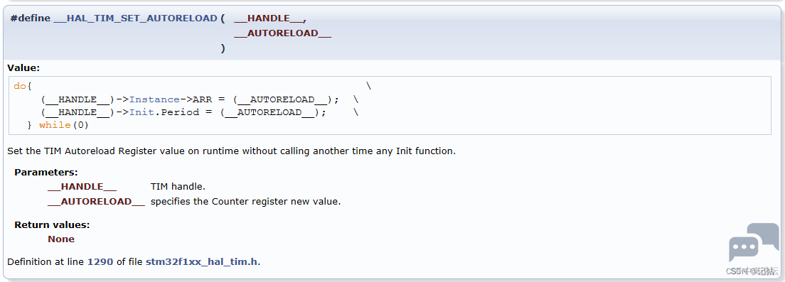

! E* w3 {# ^  y% _8 D) z__HAL_TIM_SET_AUTORELOAD ()
  F' k6 H8 W  w: `  h# Y设置TIM自动重新加载寄存器值。
& C* e" p9 T. u% f* V) A' G( o, k* q3 V; y8 D! V

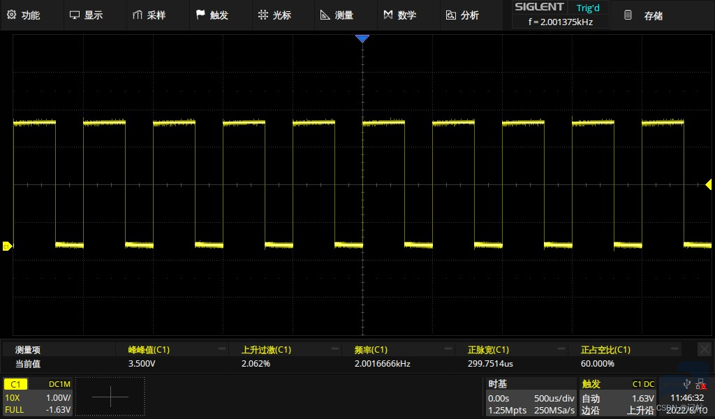

5 D0 T. r8 x! T初始设置为PSC为64-1,ARR为1000-1,若设置为500-1,那么他的频率应该是64M/(64-1+1)(500-1+1)=2k0 m. g7 o+ {$ M' x) r$ L
占空比为300/500*100%=60%& G" C% Y. m+ B( a, n: h

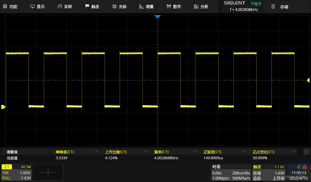

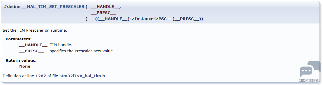

  w: v/ x/ ?* b6 q  t__HAL_TIM_SET_PRESCALER()( V9 ~8 j6 N# e  m, u# T. f: k$ T5 L
在运行时设置TIM Prescaler。, J0 u0 `% v' ?2 i
, e9 v- q  [* T8 E bbd70f5985384b3d873f411e93853280.png / g% E( s. v  J$ P9 u( b" K- E" Z
0 z) R1 L) p+ k* z: G! |0 C初始设置为ARR为500-1,PSC为64-1,若设置为32-1,那么他的频率应该是64M/(32-1+1)(500-1+1)=4k6 s  J3 }1 O0 @, ]1 b/ z
; c8 Z0 T8 {8 |" [; c4 `0 g! m5 m3 U' b# }' }( _; g3 B& r0 t+ M7 u
  1. __HAL_TIM_SET_PRESCALER(&htim2, 32-1);
- ~; N3 ]9 ^# P0 n5 D$ b  {
