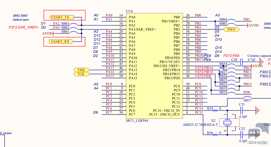

( y+ F7 F3 j0 {+ h查看原理图,PA2和PA3设置为开发板的串口。
* `! W$ w$ Y# R" {

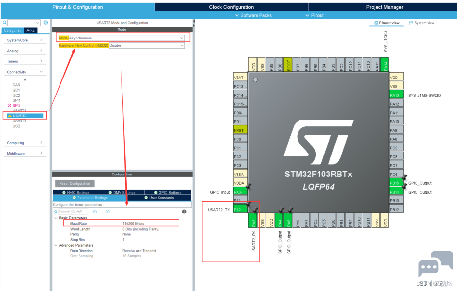

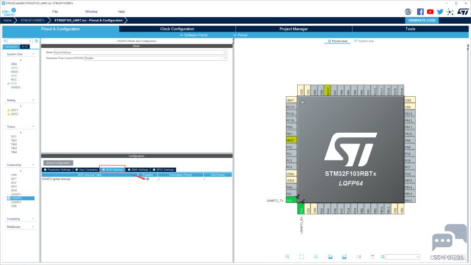

( C) D0 |) t  D/ _7 G配置串口。
* d$ U4 G! ^# E+ S! W, a9 D2 j  m! V! u! F. Y: A9 O  H. P
e5a35949ea484fe782de2237f57d2198.png 2 y' _4 A& f: F- K5 P
( Y# x- @4 ]" X8 v开启中断。

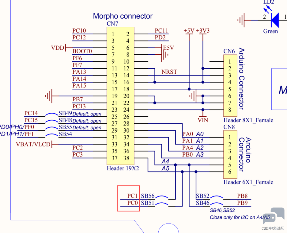

& G- ^9 c7 h7 s' h' }$ L/ M查看原理图,Arduino的接口A0-A5都是AD口。
) ?5 O) y9 G2 s+ Y3 B4 ?; [
, A1 v1 c$ q2 u, ~/ Z3 I
5 y' V+ f( L& R( C# y
3f6de63422a74d5985ce49db60330b90.png 9 \  p5 L! H9 `$ N- a

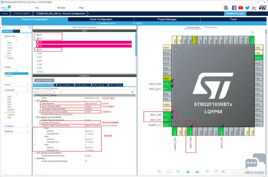

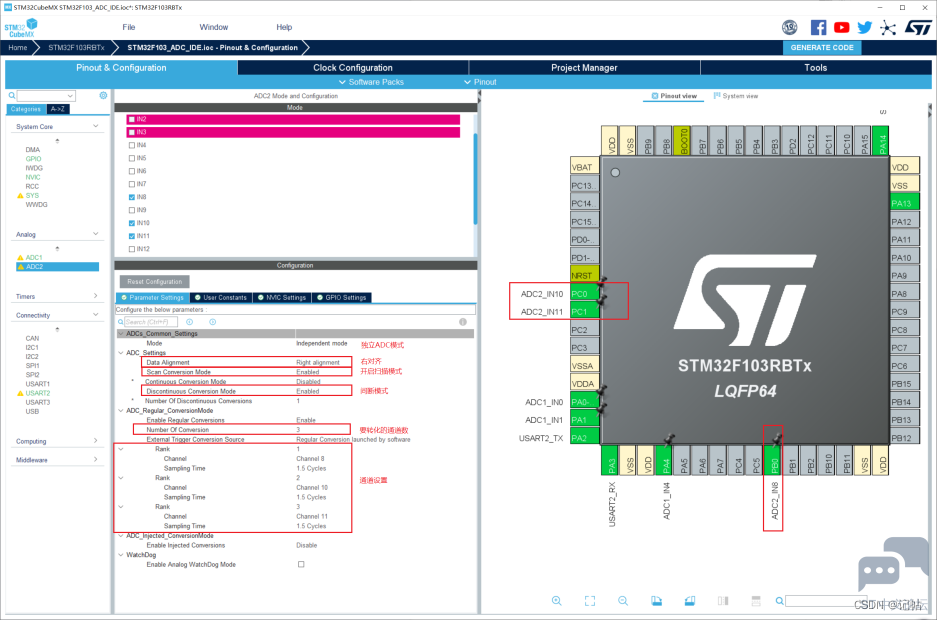

/ k% ~2 y" q/ m/ I3 q% ]ADC通道配置
, u% T; [& g( t4 A/ m9 P/ I& A8 K4 {
ADC1        IN0(PA0)        IN1(PA1)        IN4(PA4)) M; d3 U2 H9 \7 m
ADC2        IN8(PB0)        IN10(PC0)        IN11(PC1)
* }9 N  ^1 z* W  y' F5 C# _. r& |0 C  Y; k; q4 a8 m/ _
ADC1配置。
9 E& H! _, z) o. d8 F0 r8 [! Q1 f/ W. y& \6 e; a
d459eabca511467e81a563c68fec0367.png 3 Q. c" T4 b' r2 G3 E
* ?; ]* v+ m, o. W. \ADCs_Common_Settings:
) {# U8 n* g( m1 \Mode:Independent mod 独立 ADC 模式,当使用一个 ADC 时是独立模式,使用两个 ADC 时是双模式,在双模式下还有很多细分模式可选,具体配置 ADC_CR1UALMOD 位。
# r" t2 w! ^0 J
# G0 r2 D' V' i! q

9 Y1 v; d# a6 n& f  c# xADC_Regular_ConversionMode:' K7 _- O) C7 r, |" g: K. N
Enable Regular Conversions 是否使能规则转换。: X2 i% h. A2 p0 P4 X
Number Of Conversion ADC转换通道数目,有几个写几个就行。+ u, i7 I8 B+ V
External Trigger Conversion Source 外部触发选择。这个有多个选择,一般采用软件触发方式。
0 T/ t, K, E$ C+ _# l
" @; `* w8 C  W  c- [" z0 ^# Q7 u. aRank:
4 Y* ?8 R- \: m2 |0 ]! z1 b" FChannel ADC转换通道" S' H3 U/ F+ }# @' {# ]4 V
Sampling Time 采样周期选择,采样周期越短,ADC 转换数据输出周期就越短但数据精度也越低,采样周期越长,ADC 转换数据输出周期就越长同时数据精度越高。
! E; t! X$ w' b0 ~/ i/ R9 k1 E
8 ^; O& V- ], ~9 l- ^ADC_Injected_ConversionMode:
* Q  K0 O4 q9 I* V3 TEnable Injected Conversions 是否使能注入转换。注入通道只有在规则通道存在时才会出现。
/ B9 f# f1 Y5 T$ Y* ]
; A% l; v3 \2 h6 G3 PWatchDog:
, s' T9 s* B* TEnable Analog WatchDog Mode 是否使能模拟看门狗中断。当被 ADC 转换的模拟电压低于低阈值或者高于高阈值时,就会产生中断。
- ]. k( t5 ~2 p$ _" l% z% w- P0 B" B6 m1 i( a  G
ADC2配置。
, F; O6 x- l; B
2 x# H( |+ E- P% e5 ]
0 U1 r: b+ L2 L: Q4 e9 {" ~ 09810afe0a3d4028af8ea9b30e7875e2.png
/ R( l# T7 M# ?" t

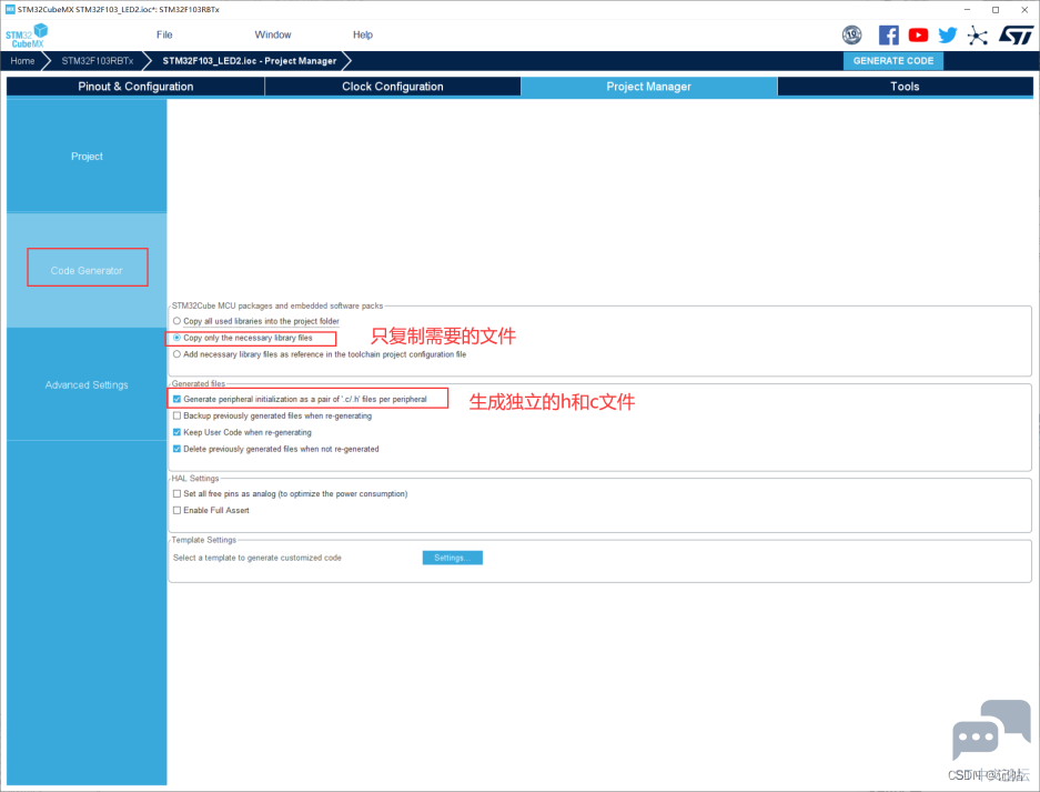

) c9 Q) W5 {, N: I9 I3 E3 {" p1 _6 d生成独立的文件。6 A. J6 H  r+ C5 J! r4 @
$ L6 X" L  a( z 84777276815a43eeb799f7491a2f8868.png / z( y- l* b5 [

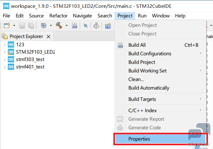

STM32CUBEIDE配置
  V' W0 ]3 I" ^8 f5 X. @, t( J* o) D  \2 P% v
cef307ee88fe48e9927c8672840c37f2.png 8 I$ a/ P1 e7 x  U* z

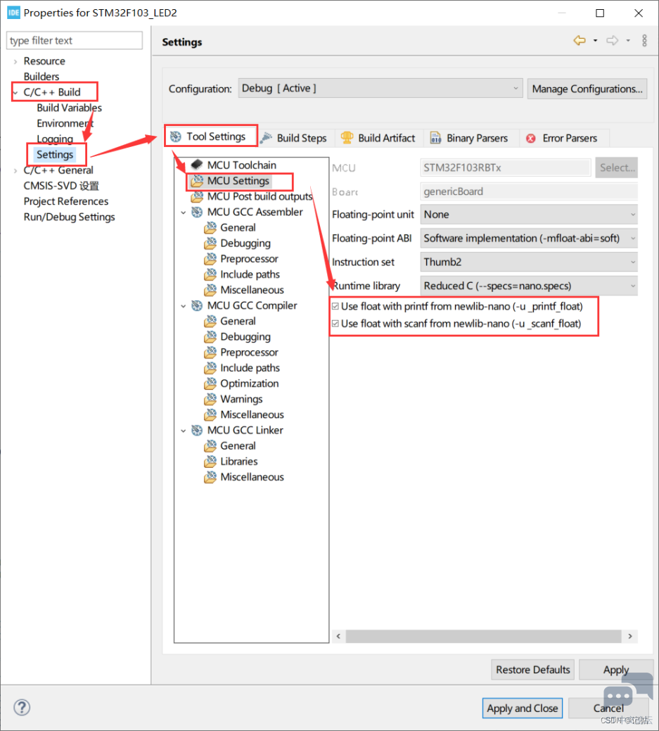

3 Q$ R% [: q& z/ {3 A8 O. E若需要打印浮点型,需要勾选下面的选项。
% ~( {  o2 j. V' J" T$ R6 q
, ~. g% P" \, {2 i( f( f3 F  j8 \" S- E# n

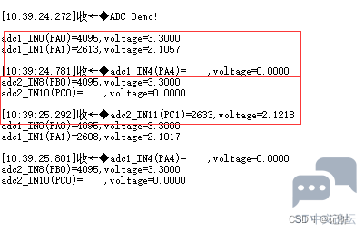

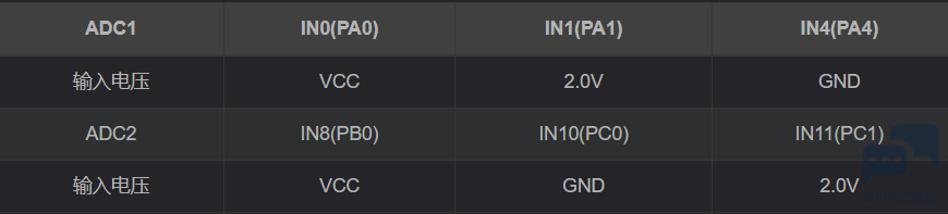

测试结果; P! C% I+ O) U! b8 ^$ o& R$ t3 H
输入固定电压进行测试。; j3 [3 A7 F, \
ZN4`$K{~~FE4@FJS]6K9~1C.png / @( B4 R- G: P8 ^$ V2 l
% H4 f8 e, N6 L& X; g! F
测试结果如下。
" H- a6 [0 C# w) W: p3 v" r# ~# x+ x  l
d2f9e864198448afb7c9728c9c82678f.png 0 U5 Y5 |  K$ C* E
