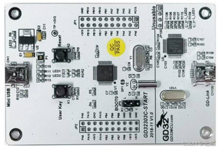

硬件准备
4 d+ @- P" r' B# }9 _这里准备了GD32303C_START开发板进行验证。

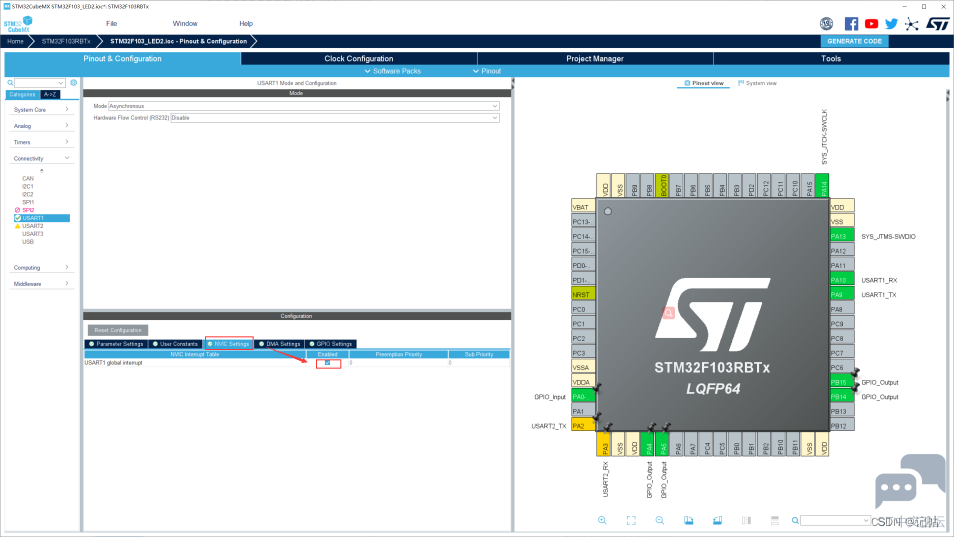

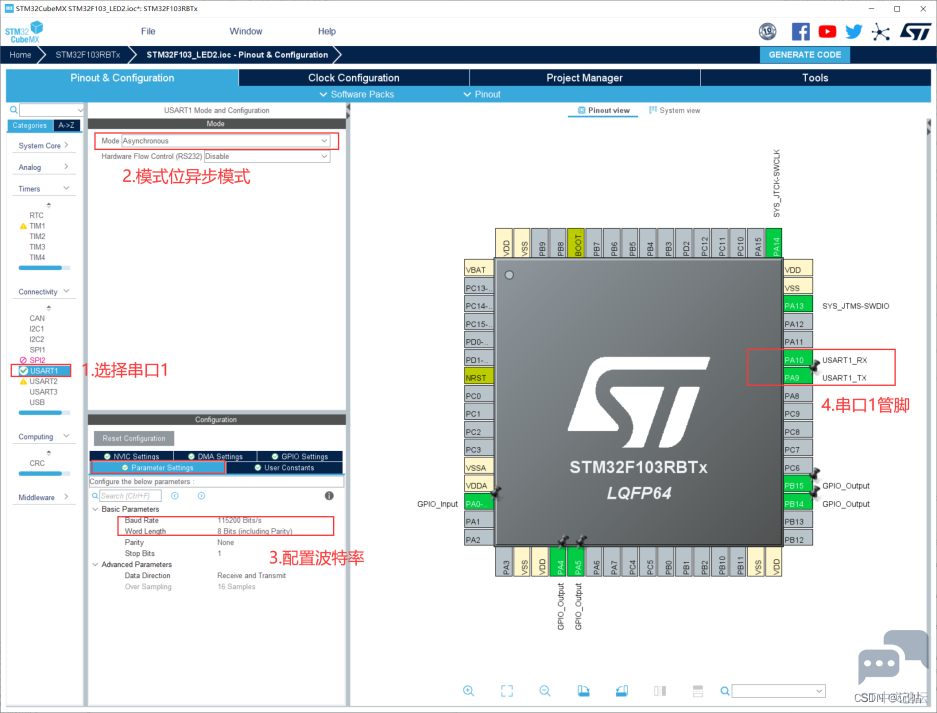

5 c, D( v% w+ }6 ~  \0 HSTM32CUBEMX配置: [! v# b% Z; W" \9 U9 s' [
6 M# ?  f" K# k2 i* T  X c4fe16c2aaea45119a5daa062b968954.png ( h: |) q! j  C  [) e
* P2 {( |$ f% u! K9 _5 Z勾选中断。. D0 ~3 u% j5 k

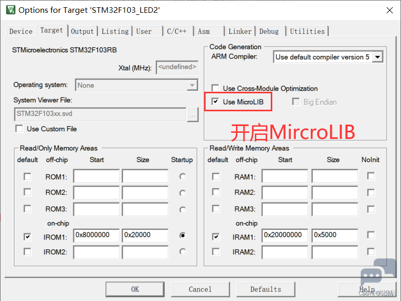

, ?; }; b7 }& @% G2 y. dkeil配置
( K6 R' }1 D$ C' Amicrolib 进行了高度优化以使代码变得很小。 它的功能比缺省 C 库少,并且根本不具备某些 ISO C 特性。 某些库函数的运行速度也比较慢,如果要使用printf(),必须开启。2 y5 y, c2 g8 n& {) h, P7 R

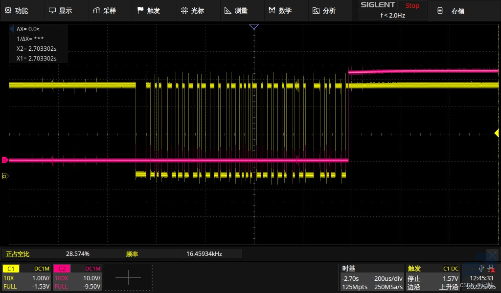

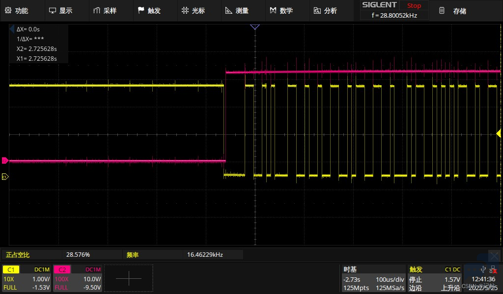

HAL_UART_Transmit()和HAL_UART_Transmit_IT()对比
: v# b1 n$ X$ a1 q0 l& P# t若HAL_UART_Transmit_IT()不使用while进行等待,他的波形图如下所示。
( o1 L$ \8 d3 \/ |& D$ `, |% K黄色线为波形,红色线为发送后的电平翻转。
: l4 f; Y) c7 h+ B; S, K# ^; S3 L1 q1 Q. ]& G! l. \
HAL_UART_Transmit()发送如下所示。
8 J/ Z* c7 ~1 X  S$ {' n! w; R+ l6 s% z, u( C  M+ w
4 G5 V2 v, e5 m3 y3 P9 b' z# ]& E$ X* M% v
可以看到,HAL_UART_Transmit()发送必须要等待发送完毕才可以接着往下执行。1 t& P/ L0 Y- e# G+ H* s
HAL_UART_Transmit_IT()为中断发送,可以在发送数据时候执行其他指令。0 B7 a$ |" e7 |- X; h; ~: F9 Q0 ^

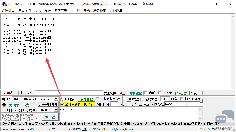

9 D5 M# z# L7 S. O. L/ |( SHAL_UART_Receive()接收
& X1 m# B1 |3 l: M串口轮询模式接收,使用超时管理机制。
- C: g7 Y* [. O# v1 @例如接收一个10个数据。! v% u* s' k" F+ B
: P& _( A% e  _2 q* [9 r4 v% q' {
  1.           uint8_t rxdata1[10]={0,0,0,0,0,0,0,0,0,0};
    ; G/ I, ^- a2 M4 V# }! M: j9 g! Z* I
  2.       /* 判断是否接收成功 */3 ^1 X: w# m2 n4 L2 y8 A% Q
  3.       if(HAL_UART_Receive(&huart1, rxdata1, 10, 10000) == HAL_OK)1 {8 q7 X9 x, M% @9 M# E
  4.       {2 K8 L8 ?: a7 J( B
  5.           /* 将接收成功的数据通过串口发出来 */
    0 ~0 s4 s8 T5 [% m: \+ x
  6.           HAL_UART_Transmit(&huart1,rxdata1, 10, 0xffff);7 F3 Z  |; _9 c, _, `$ t- J. j
  7.       }
% K4 N4 {0 D( R2 l$ H5 s$ Q& I$ {测试结果如下所示。

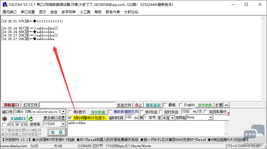

/ e* g$ u% w, P$ u. u' O5 l: Y8 aHAL_UART_Receive_IT()接收
: Z+ v  ^4 g4 q# x. k# z5 J串口中断模式接收,这样就可以不需要等待,单片机在没有数据接收时候可以进行其他工作。
+ o' \( I, t% k2 H0 C例如接收一个10个数据。- Q, }% g% L, L
定义接收数组。

测试结果如下。
( K# m$ B; [' z2 c- f
1 R/ v7 O4 h7 J! K- b# c 9d1ca632d474421ea0884170e5697943.png
" C0 U9 n1 R3 L6 Q5 W; Y3 R2 z8 D1 d+ |! z  y6 b6 Q8 h: X. b
HAL_UART_Receive_IT和HAL_UART_Receive的区别就是:中断接收是有数据到了才去读;直接接收是直接读取,如果超时就返回  _8 J6 {- q, Q- g0 e3 ?
