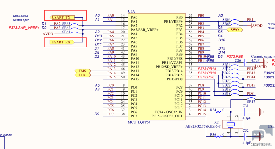

1 i6 S2 Z/ y% N$ n# @. R7 Q6 D查看原理图,PA2和PA3设置为开发板的串口。

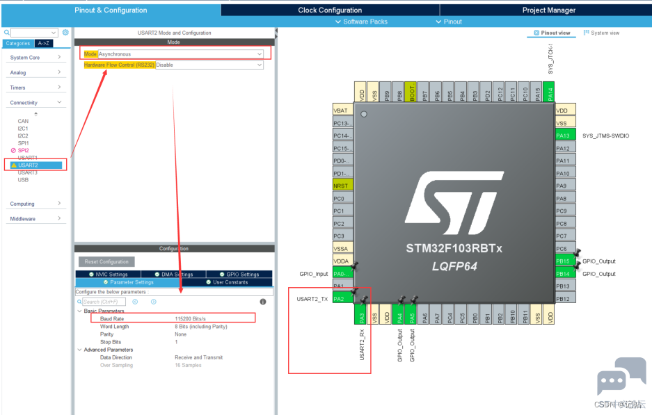

配置串口。" P2 j& n, C% i; P' \2 h$ F# M

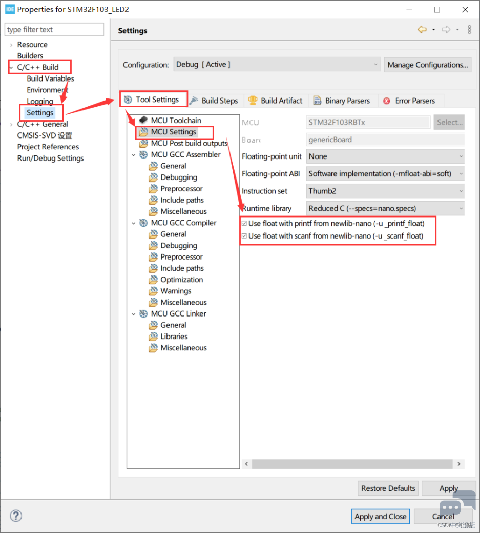

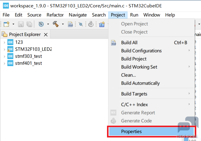

若需要打印浮点型,需要勾选下面的选项。6 b7 ~+ `" o7 A! Z2 x
