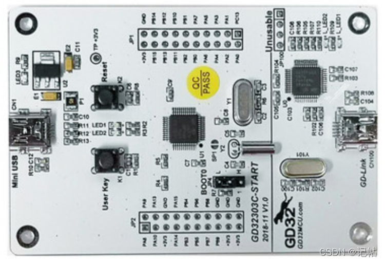

硬件准备* v+ b- ~: r2 S; f, m5 D! Z  A8 e
这里准备了GD32303C_START开发板进行验证。4 {) R; ~7 M* e. @( X1 ?- l

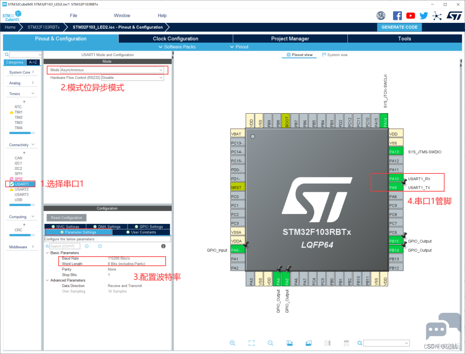

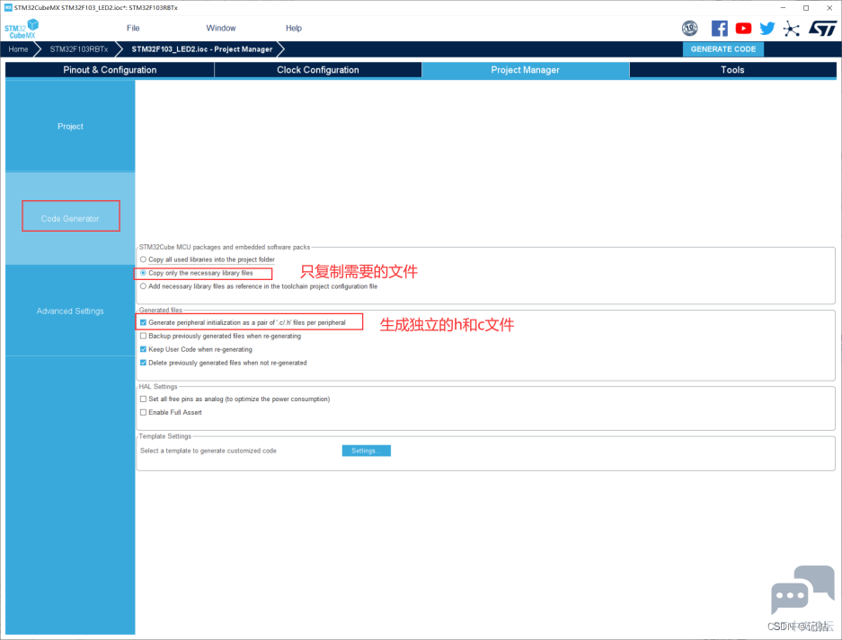

, I7 s$ x4 j! N! ?STM32CUBEMX配置

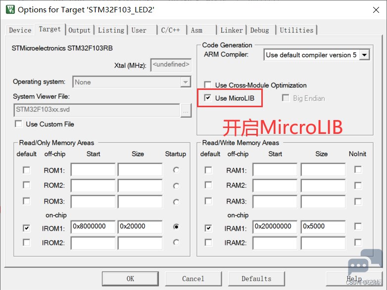

. p( ^5 O8 F( b) J3 akeil配置
# d, T& G( @' r) v8 e2 `+ Y
microlib 进行了高度优化以使代码变得很小。 它的功能比缺省 C 库少,并且根本不具备某些 ISO C 特性。 某些库函数的运行速度也比较慢,如果要使用printf(),必须开启。
& s% X4 a2 R4 w! a) ]6 \! p. j7 [  {- j
% @3 o$ h3 F! O

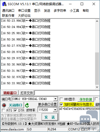

结果演示
