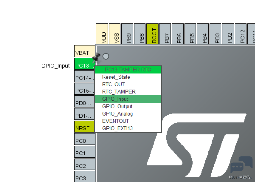

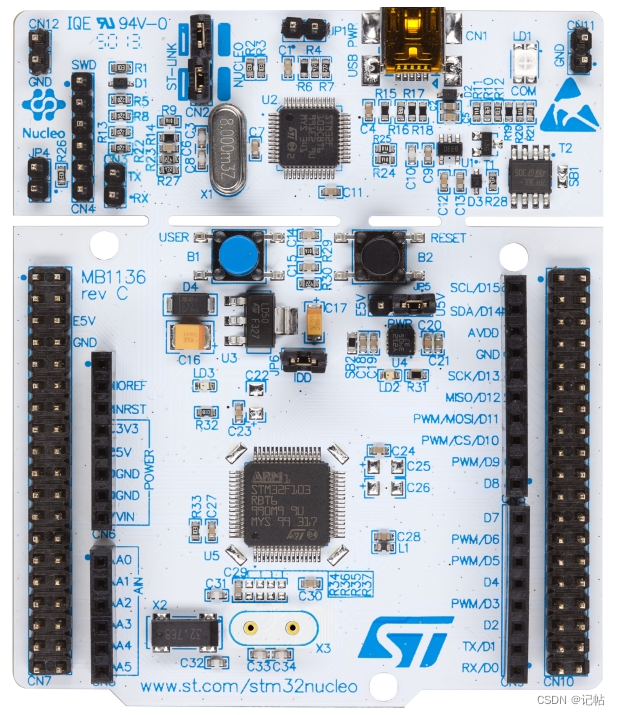

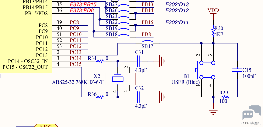

管脚配置
) n0 \+ q% F; F& c& }/ ^在开发板中,有一个蓝色按键,连接到单片机的PC13管脚上。$ x! W- R+ D* Y0 S* P5 ^8 |, W4 |  z) j
" [3 w  k+ Z' W( i  v+ v3 C
9a94eb69487e45f0ba9af3ab1338815e.png 9 O0 a3 S+ h. C6 `: q
& T" }, v( ]1 V2 a% U) P/ t
配置PC13为输入管脚。

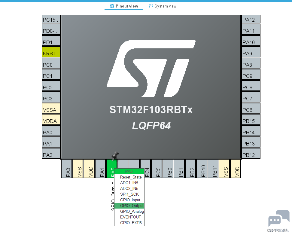

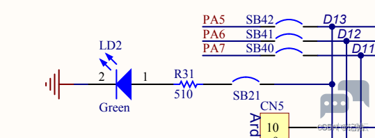

查看开发板资料,可以看到LD2的LED由PA5管脚进行控制。/ z4 H7 }) k9 l6 {, w
0 p5 u0 D3 Y6 J& j/ N' x 06f252e2d7d041628a7fbb8763ac78f3.png + G$ h; I& o- \9 b3 s
6 T3 y" ^: y8 g7 W配置PA5为输出IO口。

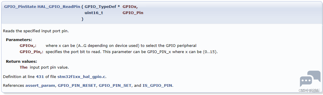

9 a1 O3 l4 e: N5 d7 BHAL_GPIO_ReadPin()函数
8 G0 w! E+ }& S$ Q3 ]8 z7 D
该函数的作用是读取管脚的电平状态。/ C+ W1 n) x. Q$ V6 p% F
