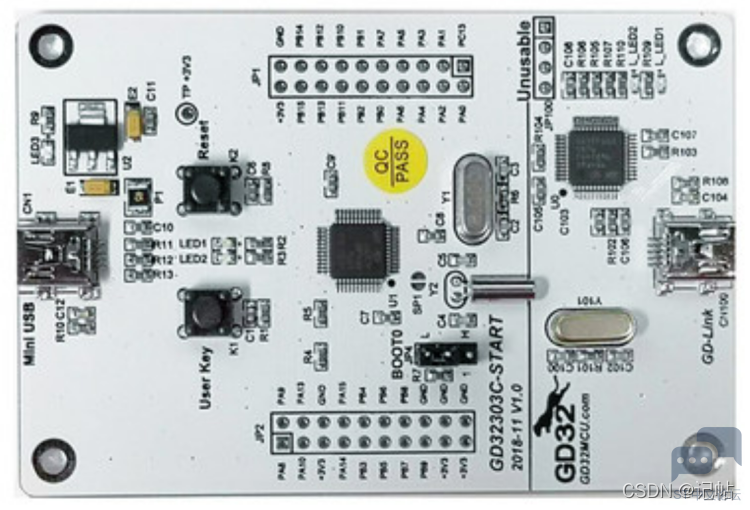

硬件准备8 p; X; T& W& S1 _* r1 K
这里准备了2块开发板进行验证,分别是GD32303C_START开发板。

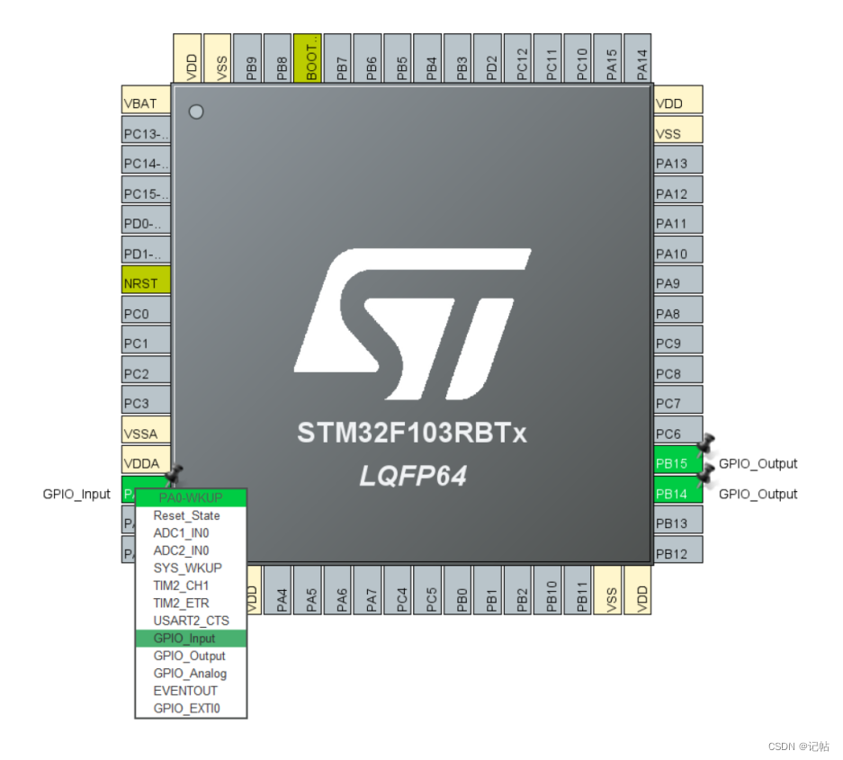

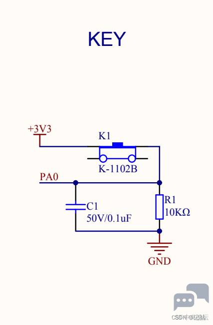

管脚配置
; F' N+ p; U) L" n在GD32303C_START开发板中,按键的管脚为PA0。& X" Z3 Y8 H* D  @- \! K+ e
" N7 M0 h$ J5 r9 m! F2 f( e
3 w( m# e, ^, q4 W- g& C
05d5704b1c5c49a294439558df1918cb.png ) q( m* T1 z7 |
& e: P* S' I; P' \8 I在STM32CUBEMX中,配置PA0为输出管脚。4 ?5 s1 x; ]0 C4 l

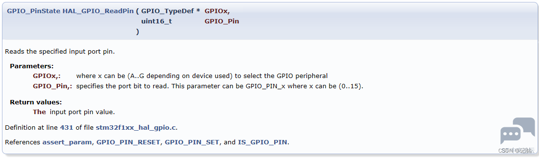

4 P5 q& O0 j- N* zHAL_GPIO_ReadPin()函数1 m5 n3 ?1 x) I" L- C7 Q$ K9 X
该函数的作用是读取管脚的电平状态。
