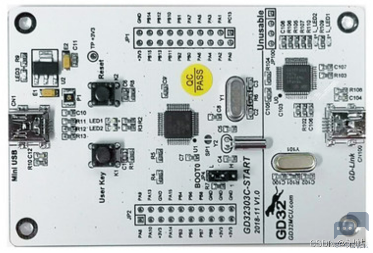

硬件准备
% B1 _9 G- I- W  j6 i/ S这里准备了2块开发板进行验证,分别是GD32303C_START开发板。

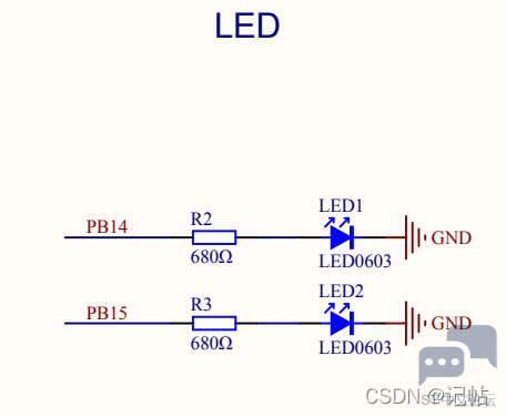

在GD32303C_START中的LED管脚配置如下所示。
4 L+ g* N6 s+ |8 b1 j

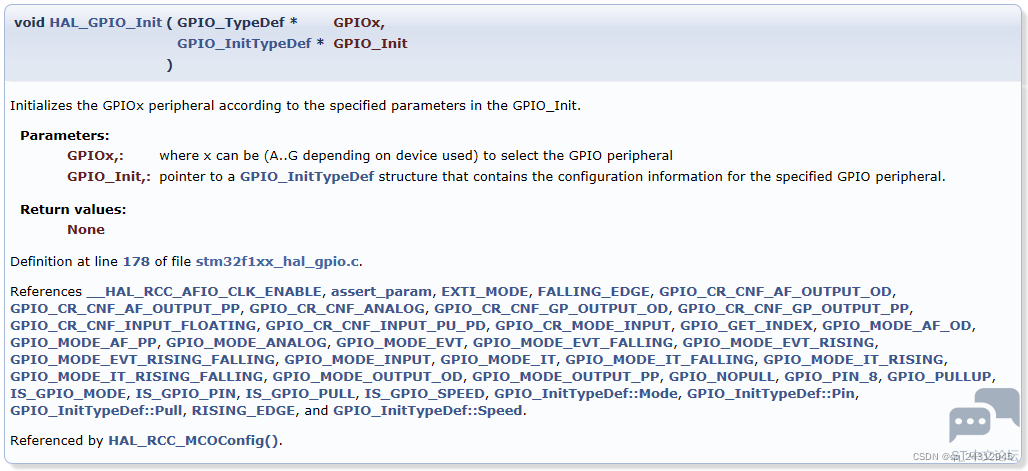

HAL_GPIO_Init()函数
+ Z( d* R- U* E- x该函数的作用是根据GPIO_Init中指定的参数初始化GPIOx外设。
6 y( O# a# D* R5 R  M! @ 233469ac33b94644916986c9889ebbc5.png " N8 }  G* b9 z- u

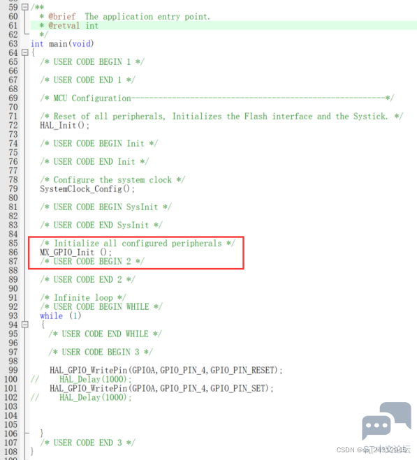

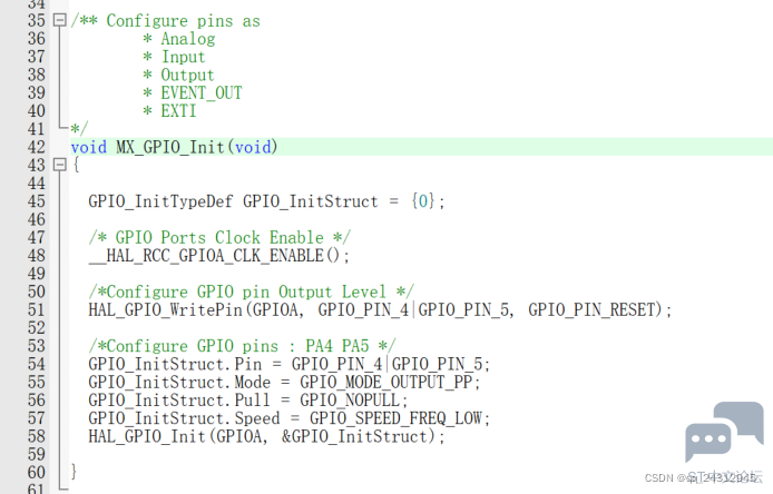

由于是对管脚进行初始化定义,一般在mian()函数初始化中。
9 o! }1 u3 O  f1 t! [而在主程序的初始化中,有个注释是初始化所有配置的外设,点击查看这个函数。' @( b0 [6 h& |7 e4 c; |* S: F
& T! P9 X& e: r! {, G
) T5 F/ Y+ M; u$ |4 F" g  n
6 [3 d" J5 J: e' O2 W在MX_GPIO_Init()可以看到,这里对管脚进行了初始化的配置。: e- z7 V4 q4 _5 {$ c

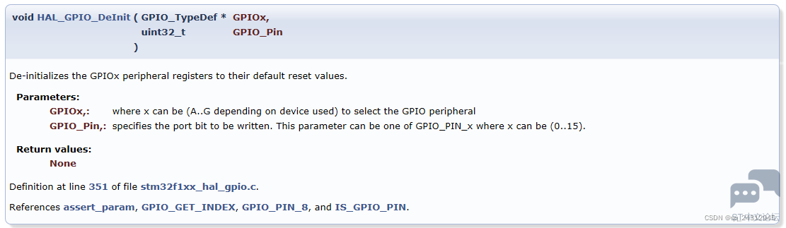

HAL_GPIO_DeInit()函数
, D- Z6 }7 f1 }: {' z+ G该函数的作用是重置GPIO口,由下图可知,该函数输入GPIO管脚号即可初始化对应的GPIO。

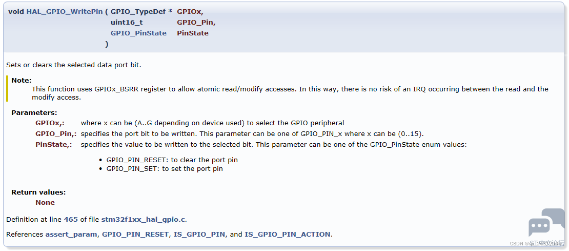

HAL_GPIO_WritePin()函数
, R8 d! o* X& p; F该函数的作用是设置或清除选定的数据端口位。
5 u* F) H$ u) E) \( ^8 H. y8 h- U一般情况下是配置GPIO输出高低电平。  F( L* r  ~, [/ E* v4 o, n1 W

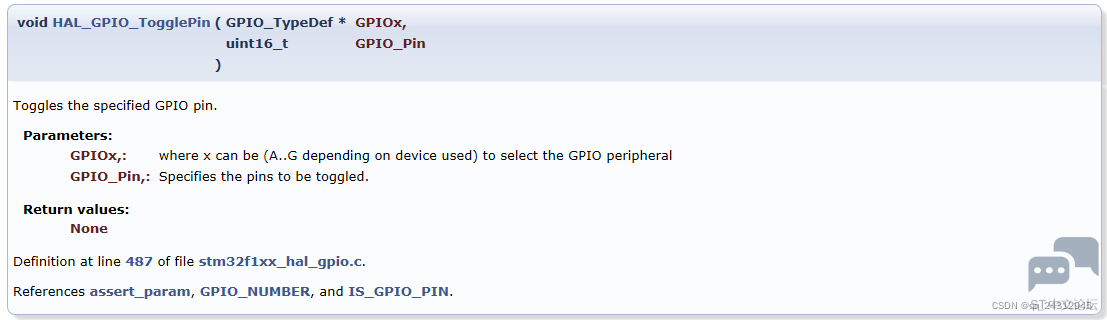

: }" m( H& K( S& u7 c7 b; ~HAL_GPIO_TogglePin()函数
: z4 X5 N2 ?0 c1 y该函数的作用是翻转选定的数据端口位。
, @3 v) I/ y1 U4 _# N一般情况下是切换GPIO输出电平状态。& c7 `2 N- |! L8 t

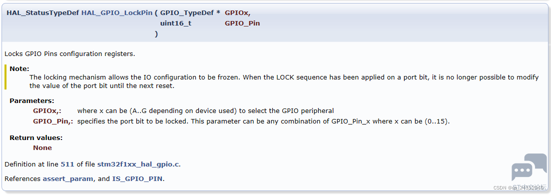

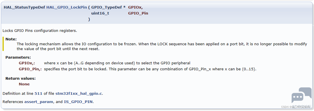

; d* R% r8 j! k/ k- O9 V% sHAL_GPIO_LockPin()函数5 v& v! L: o! t- e- g
锁定GPIO引脚配置寄存器,就是将GPIO的模式锁定,例如有个GPIO已经设定为推挽输出模式,只要将该GPIO锁定,后面你的代码执行该GPIO变成输入模式的代码将不起作用,最主要作用是在强干扰环境下防止意外跑飞导致修改io的模式状态导致严重意外问题,一般情况下不适用该函数。8 X1 D5 Z% w. l+ V
