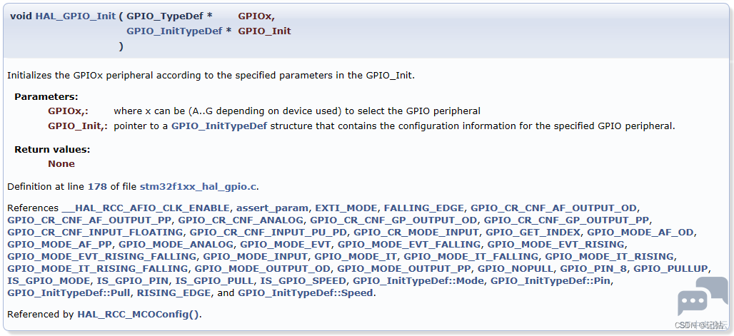

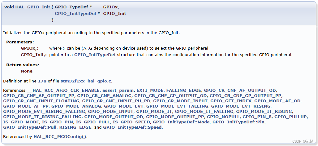

HAL_GPIO_Init()函数( w7 x) H: Y" S
该函数的作用是根据GPIO_Init中指定的参数初始化GPIOx外设。

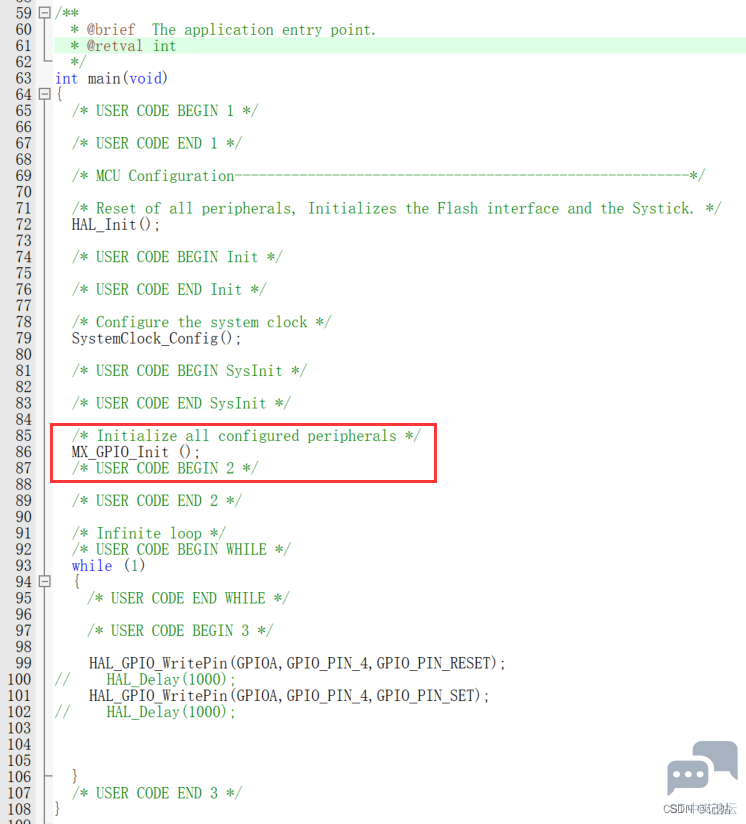

由于是对管脚进行初始化定义,一般在mian()函数初始化中。9 B, ?  a8 Q9 |- l; X8 E
而在主程序的初始化中,有个注释是初始化所有配置的外设,点击查看这个函数。

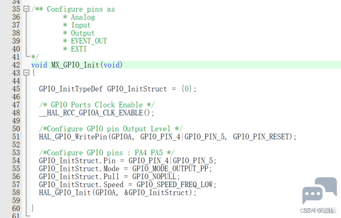

在MX_GPIO_Init()可以看到,这里对管脚进行了初始化的配置。

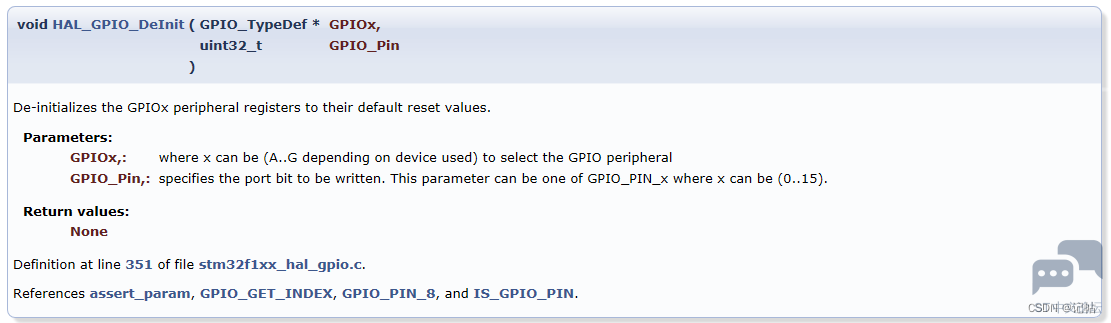

HAL_GPIO_DeInit()函数
9 n+ V1 I: b# D4 g9 e; n" H该函数的作用是重置GPIO口,由下图可知,该函数输入GPIO管脚号即可初始化对应的GPIO。
8 X7 @% x  F! Z5 a. @# o) a

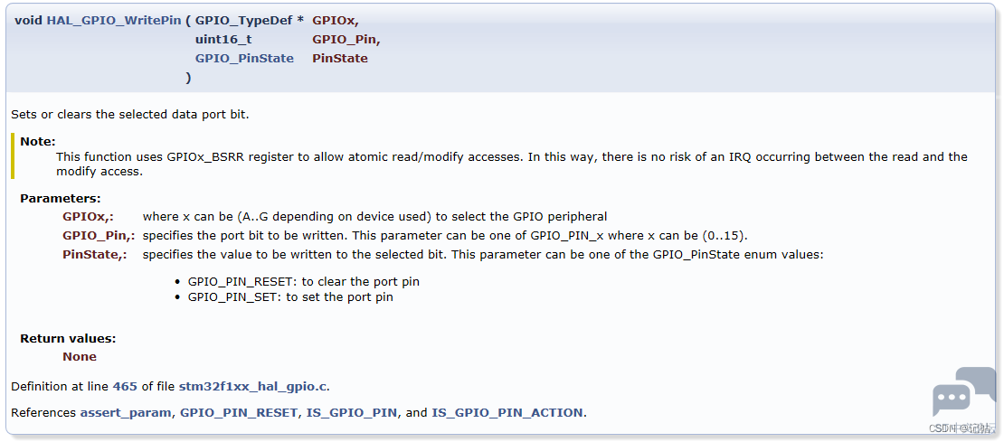

HAL_GPIO_WritePin()函数& a- m1 }3 I/ e! F
该函数的作用是设置或清除选定的数据端口位。
$ q- O" L$ Y) G6 }一般情况下是配置GPIO输出高低电平。; F6 ~# D' L1 T+ }3 [" m( f, i+ \

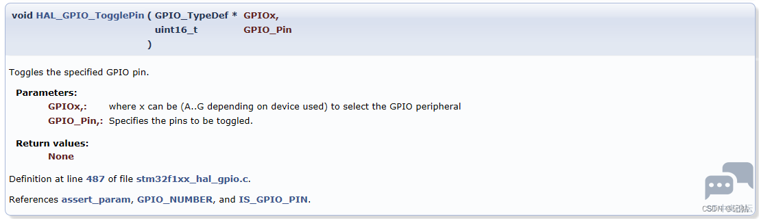

HAL_GPIO_TogglePin()函数
8 _3 F# R; k5 W; c- x
该函数的作用是翻转选定的数据端口位。
" P$ X' N2 f) {一般情况下是切换GPIO输出电平状态。: j  i4 ]) e: {7 b; i

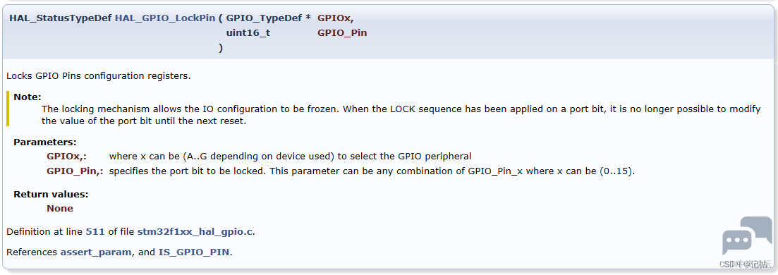

HAL_GPIO_LockPin()函数
6 M9 A/ U4 v1 l% x/ v锁定GPIO引脚配置寄存器,就是将GPIO的模式锁定,例如有个GPIO已经设定为推挽输出模式,只要将该GPIO锁定,后面你的代码执行该GPIO变成输入模式的代码将不起作用,最主要作用是在强干扰环境下防止意外跑飞导致修改io的模式状态导致严重意外问题,一般情况下不适用该函数。- V7 ]* l7 D. I3 z3 X5 D
7ce70763c0a34710a7cff71947c10af5.png 4 S: s+ Q/ j' b% B' L
