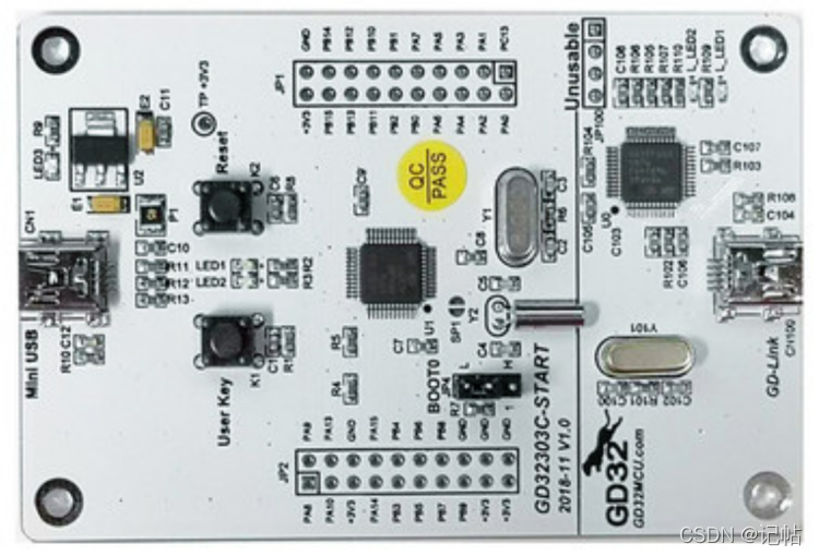

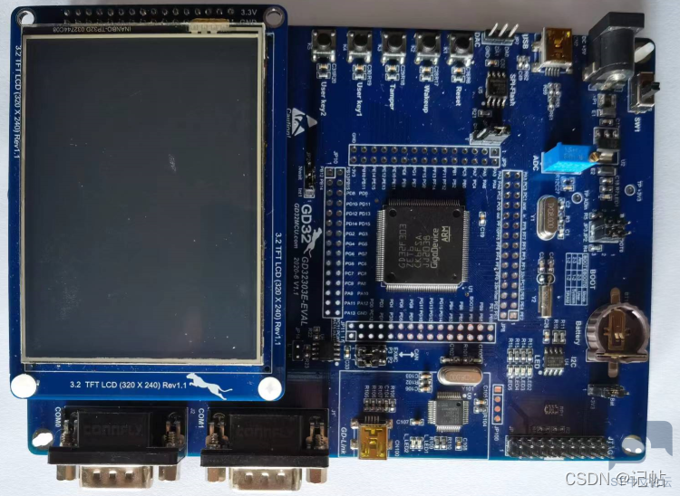

硬件准备# Y6 m2 s3 c( X
这里准备了2块开发板进行验证,分别是GD32303C_START和GD32303E_EVAL开发板。
- \- b" m3 F9 L9 ?- i  z! z
4 u) Z- U$ n$ M( J0 |  V/ w5 M9 B% J4 t# E0 H* R1 F6 m
开发板管脚配置

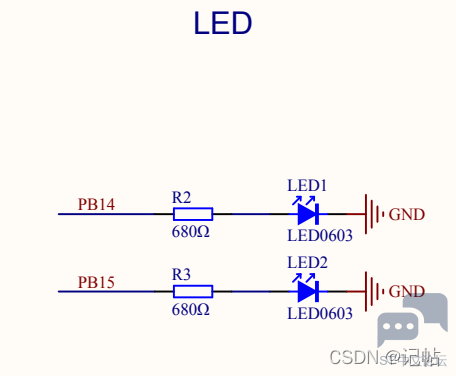

, {# F/ |, `, q! S在GD32303C_START中的LED管脚配置如下所示。
+ B! G. ?& j& X6 |) V- L
# q: w. P4 w) e$ O0 i0 y- T$ _ 371de303b4e24ca28c4c8b63b30722bd.png + x* E: z3 r0 g8 g) j. z

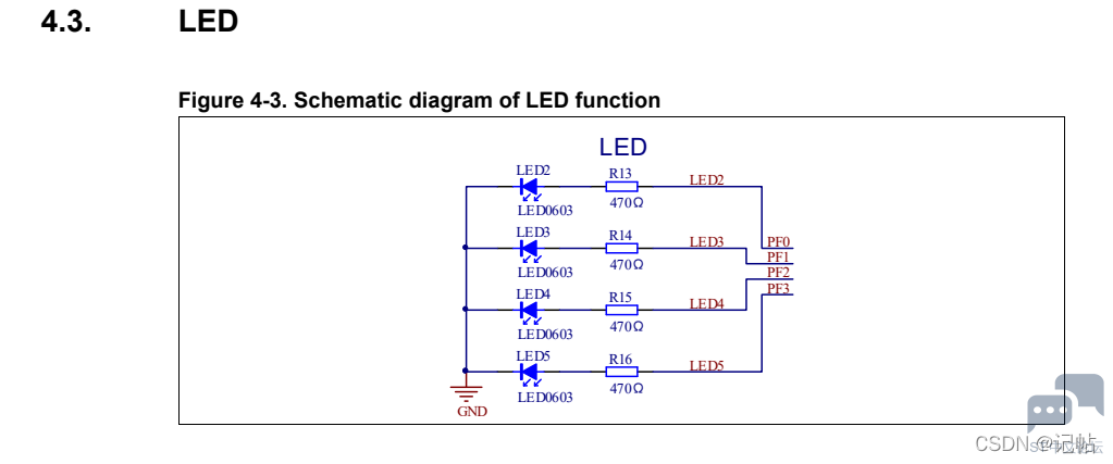

' o2 a8 }) `8 L3 |: R0 n/ l' `在GD32303E_EVALT中的LED管脚配置如下所示。+ |8 c1 j4 |* @, _6 x8 J
: l) u$ O3 y" ~# U5 U cef7f1a399d444a39ccc5d7c004053e5.png

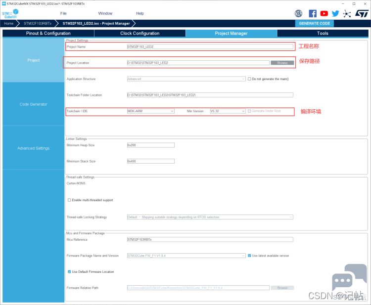

  a$ C0 g* o" J: b+ ~STM32CUBEMX配置

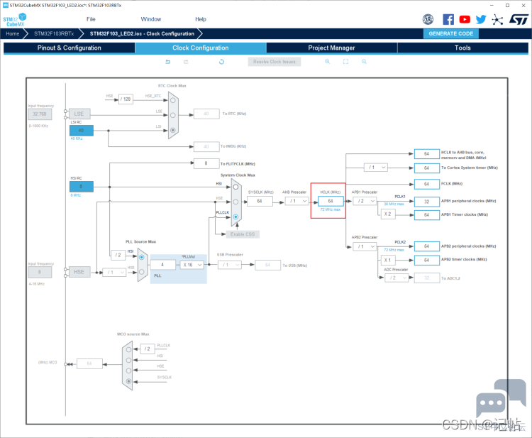

0 w( M. ?; v1 B( W& X' \以STM32F103RBTx为例,创建程序,配置晶振使用内部高速晶振,主频64M,修改至GD32F303的120M也测试成功,后续会进行讲解。
9 ]& V! X/ m2 |时钟配置如下所示。
- c# l4 c+ k" W+ C. p0 s+ K. K" v9 O" q: M7 u" j  h
# I) j$ j/ a- p! G1 H3 s

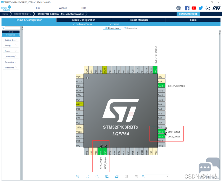

/ x/ h: j! ]1 O" Q( s由于STM32F103RB的没有PF脚,故配置PA4、PA5,PB14、PB15为输出管脚。
  d0 y+ l/ D9 s: X. z3 l6 `% x+ S1 G- c: w  f
0 p' W" ]: t, X, I: O5 s) j( I9 E' z& I+ I+ W

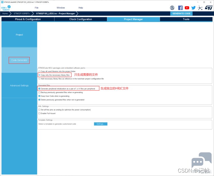

配置工程环境。
& N* a8 ?. z  }# |  ]& m, G' c& F4 h" ~8 [" D+ V( n) D
3e22baf7e9e149beaaedb7e659132522.png 1 n) q' x- G3 n* a* V
$ a$ E. g6 b' J/ [# V2 `6 f! r$ S4 Z 0fe3b917385c42b1b6c146e1c08fd161.png : A" I7 \1 m4 i3 h1 k# V5 T# T
0 R1 z' B5 Z9 T* Z& _/ f6 ]
配置完成后生成代码即可。
