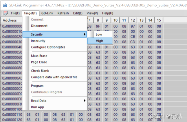

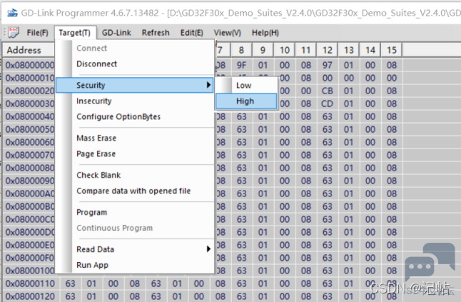

软件进入读保护
4 ^# W  S( U( L9 I! ^1 v# W打开GD-Link Programmer,点击Target->Security可以进入读保护模式。  h5 T  j2 u9 H- `" N( U

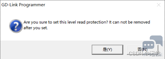

这时候会提示是否进入读保护。! }8 t  {4 ^  y% v6 j% ~& M& _
/ o- G* R8 d) @ b6327892b6da4528a493cd28dc373837.png + t: B/ `$ p* V% ]* T9 q

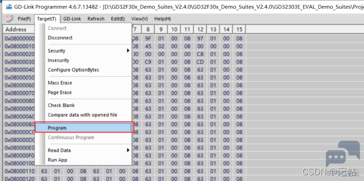

进入读保护模式后,点击Target->Program进行下载。" V' w% [: ?2 Q1 B0 H
; I- I3 f, X% ~. o3 h) ~ 19ba29273b3b4882bcbfa5c0e55601f0.png   I, E# h( |3 k- D

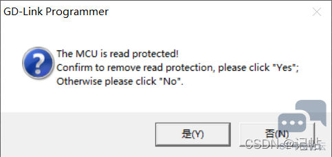

$ k) w2 [% F+ v这时候会提示是否解开读保护。! G  e+ X5 T, B
% ~' w7 i$ N% u" B

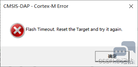

( w! Q  F8 v1 v/ l) g若在读保护状态下,keil是无法下入代码或者进入调试,需要解除保护。0 P/ {) c: V2 r6 v5 [- |
4 O8 Z& z- S, U/ d
587996256d6549359f4bb8af426dbda1.png & `# N1 ]9 a& c' P# v1 u1 c

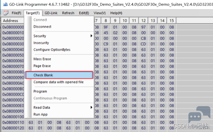

GD-Link 解锁  {6 o$ H; F# p9 M3 b" E, m
打开GD-Link Programmer,点击Target->Check Blank进行空白检查,就可以进行解锁,也可以点击Target->Program进行直接下载进行解锁。$ c# N8 E9 r1 |" u/ X& _- ~2 ~
203c8da9f19a4363865565c44f03928c.png 4 d2 E" _1 n9 u
' {# s. o% s4 ^* e: r
解锁完毕点击Target->Program就可以重新进行下载。

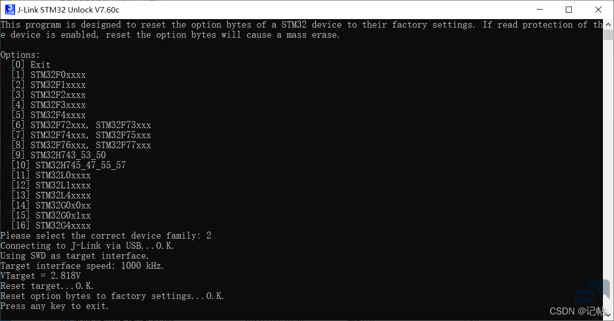

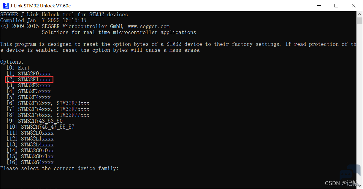

8 _6 R; k/ W1 I0 S  o& b  A4 ZJ-Link STM32 Unlock解锁读保护与写保护. h7 l1 }5 I8 b, b; b
由于使用的是GD32F303是STM32F103的加强版,可以使用J-Link STM32 Unlock 进行解锁。0 E# D, P% L; F0 U, ?' f( F, g4 z
打开J-Link STM32 Unlock,输入2进行解锁即可。
9 y; c9 j3 c9 p. x. }( I+ E! o# p) @7 ?; t6 l& \0 z. f
5 @- z( K* |- S
" V, J$ F  M2 H; _解锁完毕会打印基本信息。1 O* u0 s: e8 V* o1 _) |( ?# L6 ]8 b
. x6 _! K6 A) y+ C; I% n
