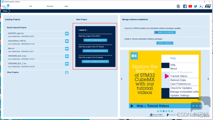

新建一个工程,这里有3种新建工程方式。
: D1 U6 ^% R5 a9 O% O( f● 基于MCU新建工程+ n3 J5 H- ]5 U5 c+ q9 Y5 F
● 基于ST模块新建工程
4 g( G# n: Y$ O9 i● 基于案例新建工程% f0 Z  b, J. \' S. P( K
decc276130cf48169b6b707a22eb860c.png + \  H" N! u: \0 B

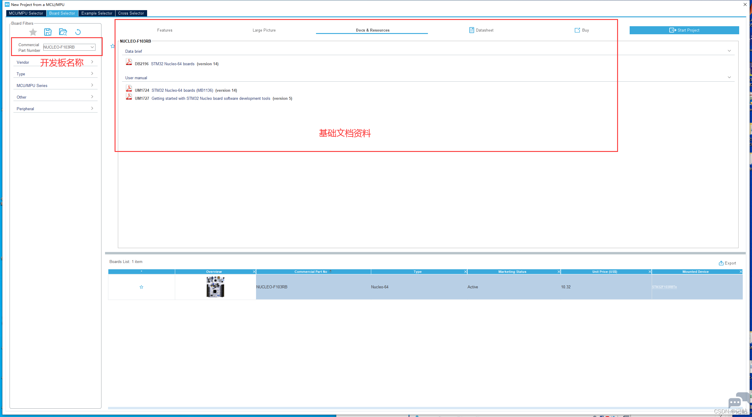

% `! K  U4 L& q. f) G0 I' R创建时候,可以查看开发板或者芯片的基础资料。
; C# E3 u2 ^% O9 S5 ]; [

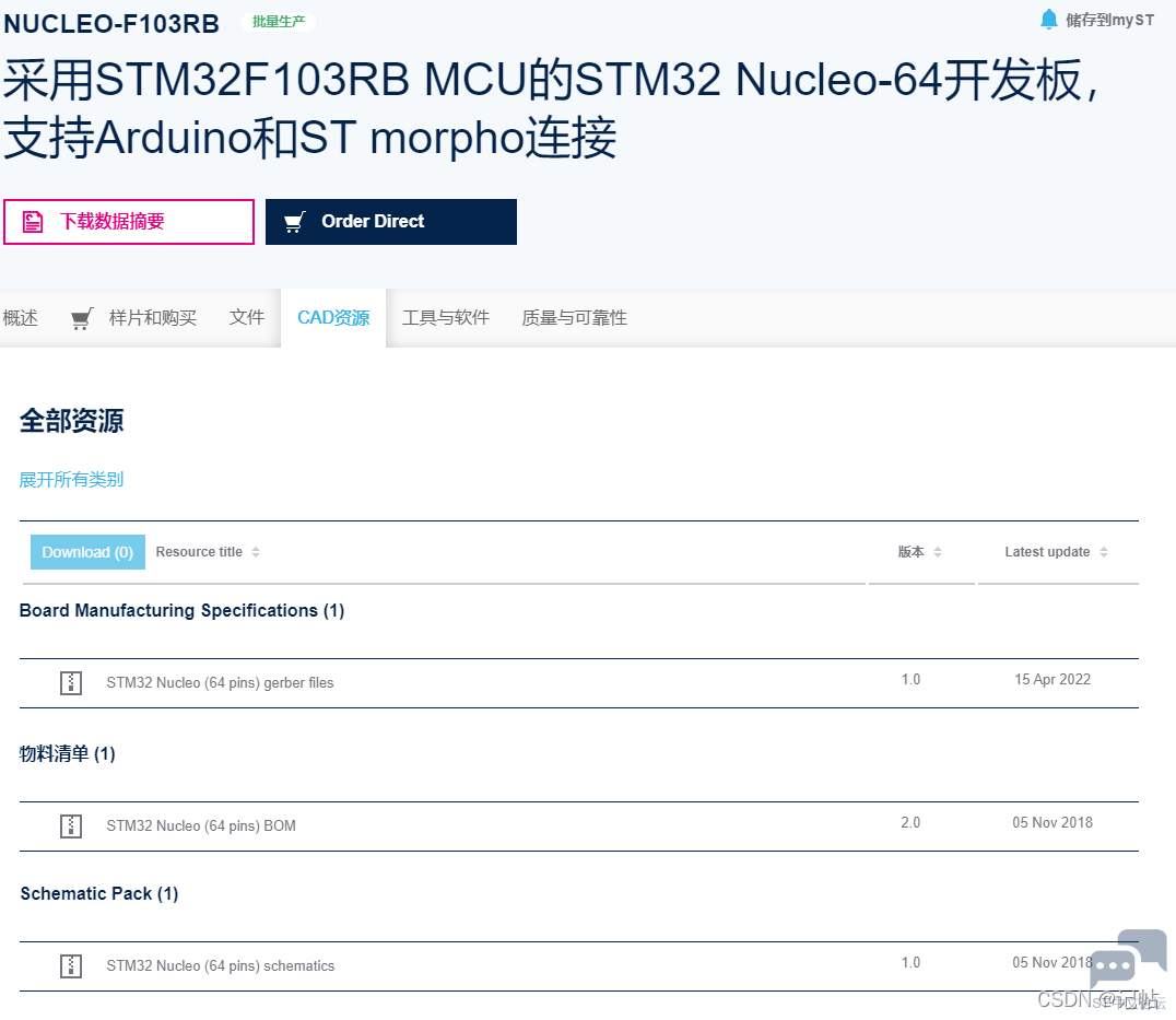

或者查看ST官网,有资料进行下载。
( Z; W7 B9 [* Q8 i2 x3 c+ ^7 W: r4 R" N. W

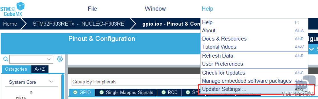

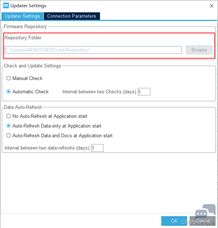

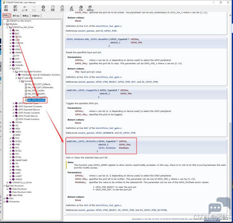

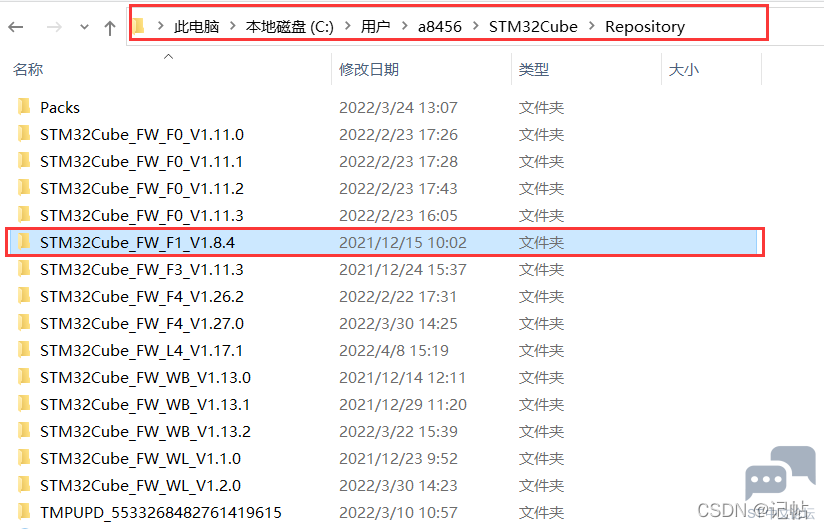

查看HAL库手册
! n. _5 f1 _* l3 P7 p) p点击Help->Updater Setting3 v8 I) e4 c5 F9 P! g0 h% H1 {
5 O0 [; r3 E4 p: w/ E
! y1 x+ W; L1 ]' I9 K, W/ y
* k+ y7 [: a/ p1 W+ t$ |. j可以查看到目录。, e8 j5 G' u+ \8 E+ j& K  S
  Q& b) P6 F" r' \, h d6ebd1ce355d46c58955537b0d54b7e3.png 7 a9 I& r5 G. t, e

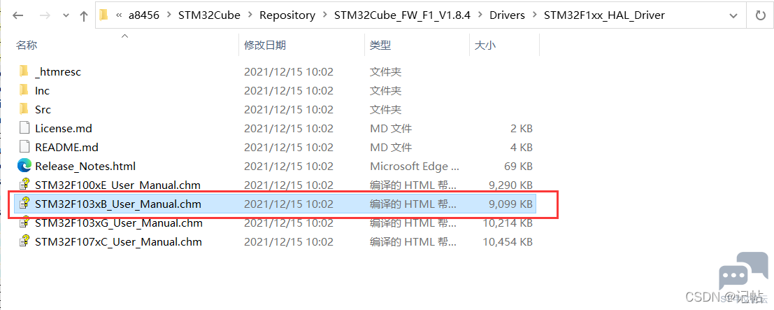

1 L' k: i2 h; \在该目录下可以查看到许多不同的包,以STM32F103为例,该说明文档在STM32Cube_FW_F1下。/ k% C' D  ^. T6 T* C* M
/ c* S# {/ n' l. T7 M3 Z: Z  n0 _
# W& h- c& J! w3 J% \/ j0 _9 {: b) m+ i5 g( P! ~) ?+ a
进入Drivers\STM32F1xx_HAL_Driver中,可以查看到芯片对应的HAL库文档。
) n) r1 j3 G8 a5 c' x5 D
5 j+ p. C: _& j6 t( _ 50be8917ba174eef92108eea9fa08c03.png
3 e! v0 A  V- B# @" t, S" t$ U8 I, }$ U- h
以 HAL_GPIO_WritePin函数为例,可以通过目录进行查找。
$ w3 |/ N8 P1 Y$ {7 B

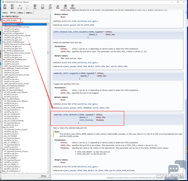

0 g$ ^: p- T* V* I, d: I1 V3 L也可以在索引中直接进行搜索。! ^1 H! I$ ~7 D4 f) O" z
- V( j4 X9 g1 k. Y0 r
5824b9b49eb24d9eb655214c0d5bf9b1.png ! D& k/ U6 j. C4 W

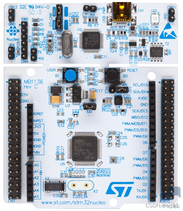

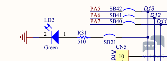

+ g. J& e7 p. g+ U5 N, E+ W% F查看开发板资料,可以看到LD2的LED由PA5管脚进行控制。
7 V# k3 C* g. `
" O9 u& Z- B$ `, F% h+ ~/ X; e 594d4d6d04f446faadad4afad6eef896.png 9 {6 N) h5 `. P0 o8 r: N: O7 R6 h) r
; _: A, B& |/ h. s5 ]+ q+ P- U

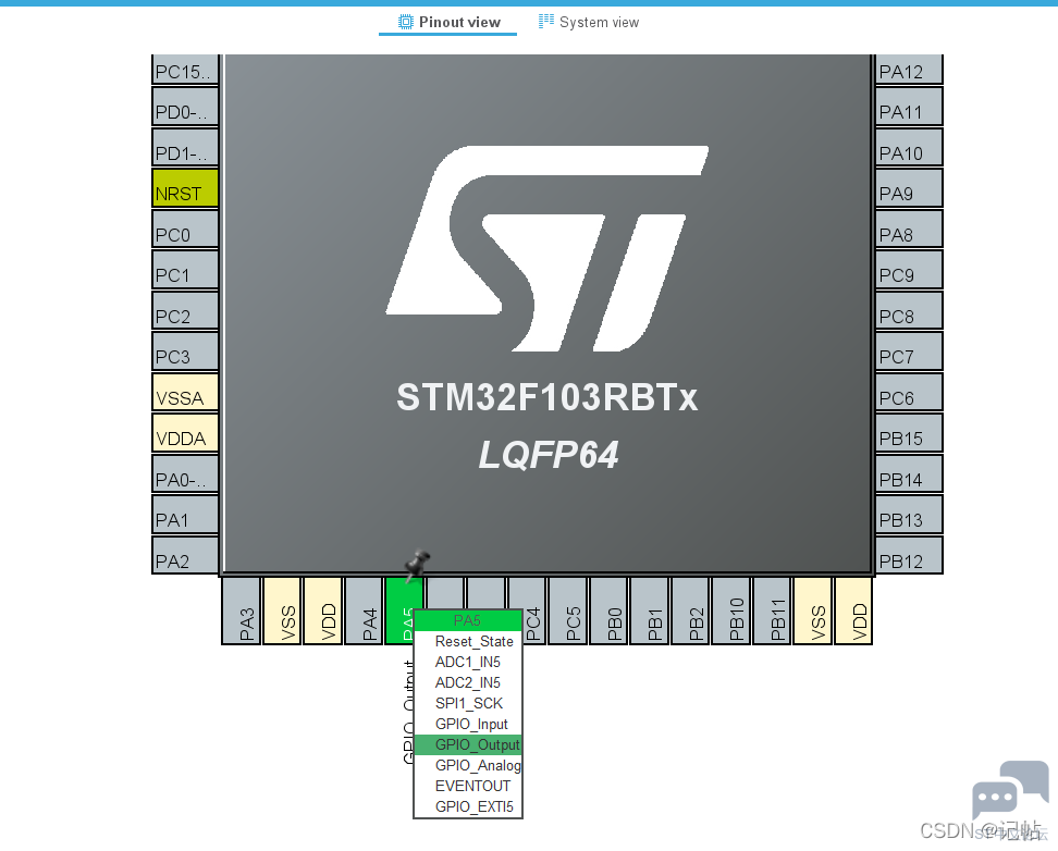

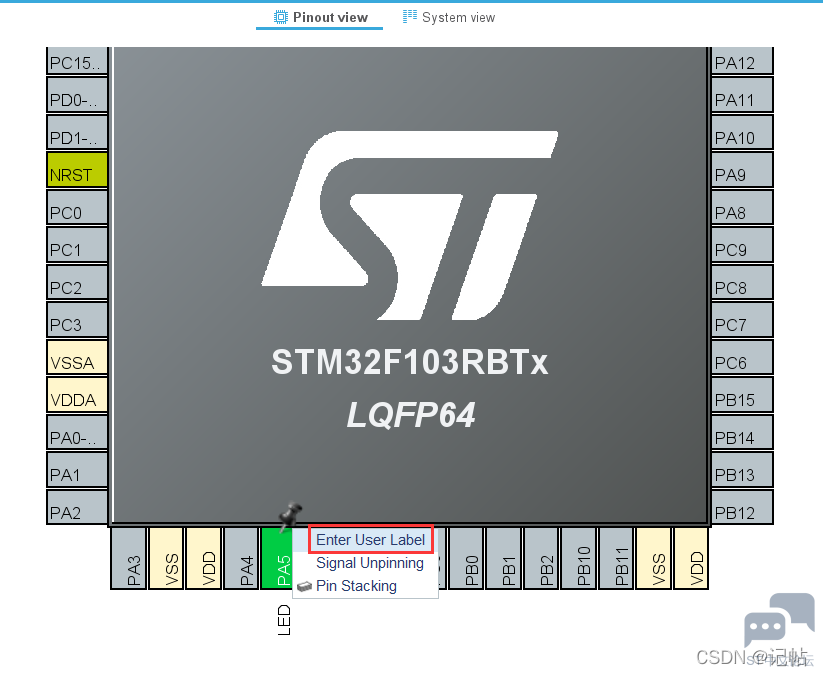

配置PA5为输出IO口。/ \; g( ^& d3 M- T8 k8 y2 s2 T
7 G( W) C; [9 S/ ?+ [$ @ c4d2e4085a684227b583f3692ed92471.png - P2 X  u' U/ j2 \
- T1 J& r7 c2 c. d4 U也可以定义IO口为自己喜欢的名字。
9 l) u6 b+ p5 z
- `( x1 r( I. w' Z9 y* V4 N d35d32d372c2437cac48b660cecdfd87.png ( _" M% x( c. _4 _- c5 b  z! j5 ]

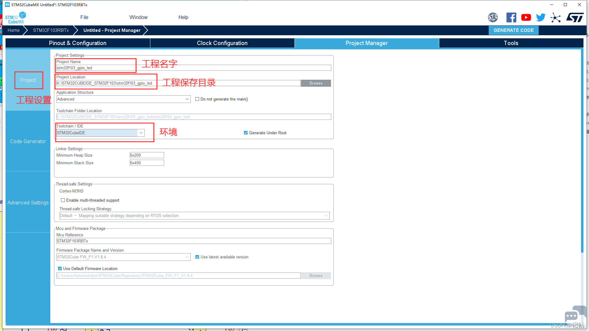

工程设置% _, U2 }8 ~4 o4 j3 e' n3 ~
配置工程名称和路径。
; ?( f* y, n  Y, o2 Q& N
( {; J: Z0 H( `) y$ Y0 m$ ~6 e bfdd15899f914d99a8cbc4b83e94af76.png + e" v4 @9 `# m
  G4 \; m5 g2 k( |

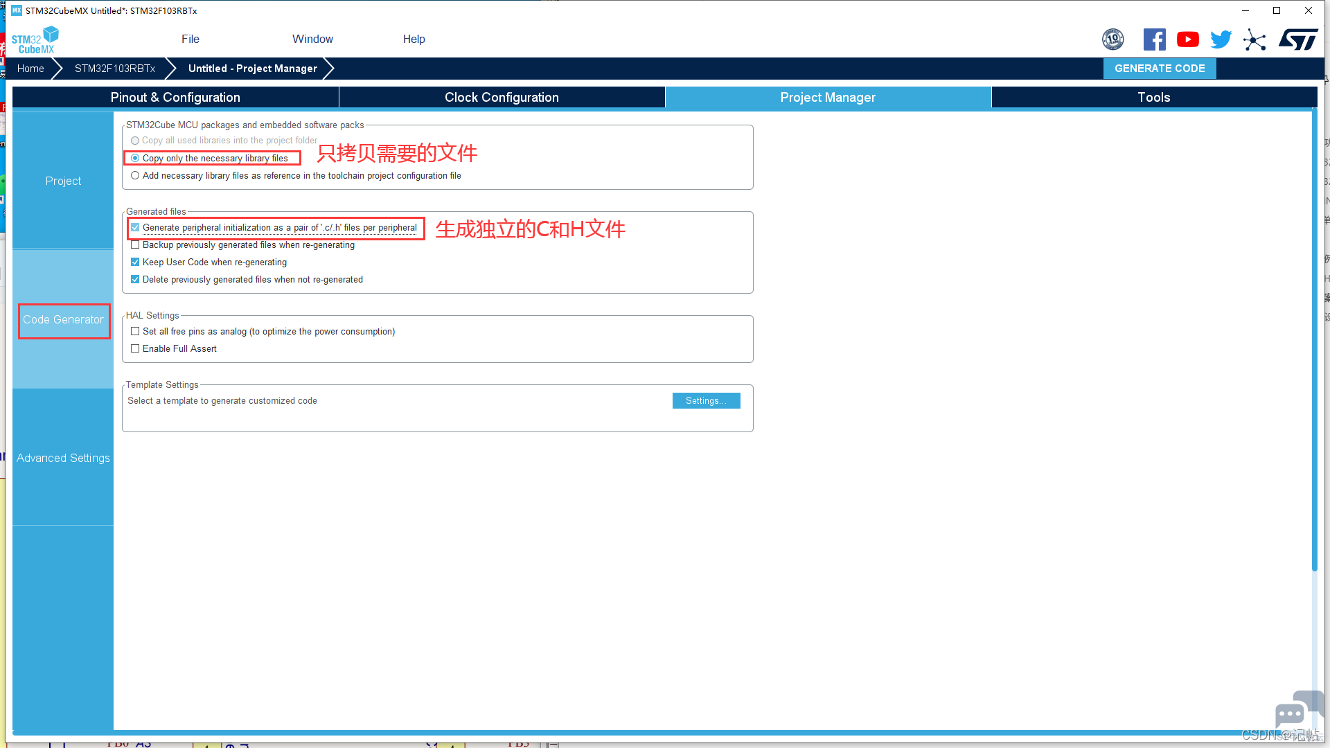

工程文件设置。2 Z- F" g' q9 L; W' a: p6 \5 A# [
, A+ ~9 Q# `( C$ ]# G
; z# y; I! x% F

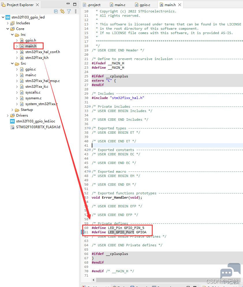

$ E1 E! g) u+ \9 ?代码
4 Z+ Z  o, o) C9 v在inc文件夹中的main.h中,可以看到刚刚的PA5声明已经写入。
! Y7 ]9 p2 I4 y
; Y' A" {9 W4 ^! d, s! Y. ~) Y+ W. ?2 Z  X. K

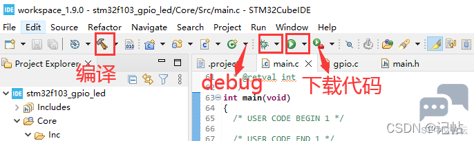

6 H$ w; ]- [( ~. X/ ^主要使用的按键如下,后续会讲解如何编译调试。
- K$ L7 B5 _2 J8 j$ T! G* m
