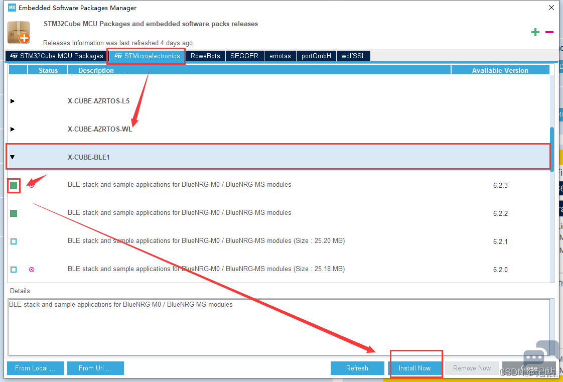

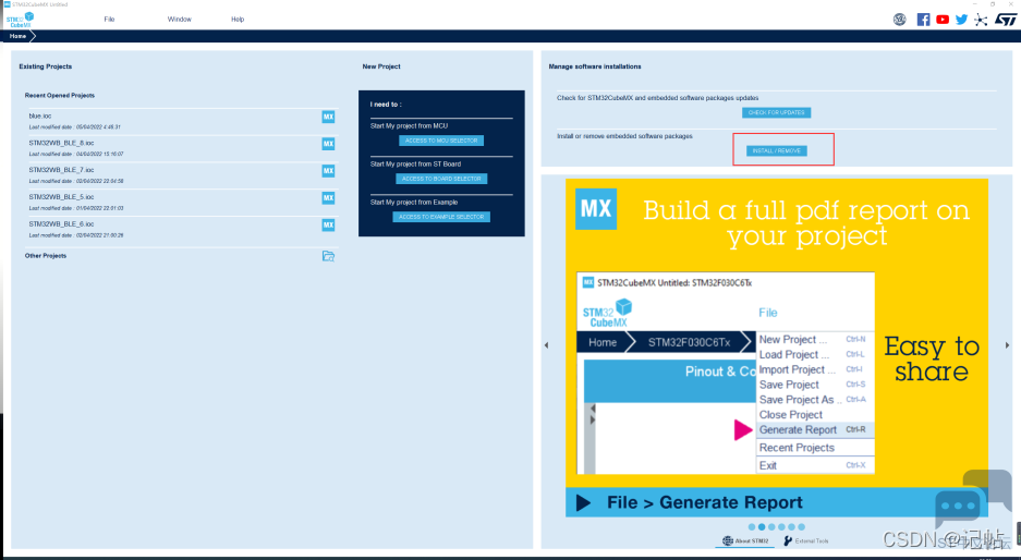

安装软件包
8 M: {' f6 h5 h- W( b8 \! P( @
可以选择下图的install进行安装。, C& Z, l9 R- p3 p3 e& T

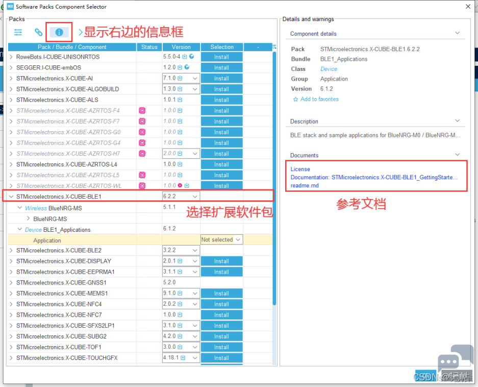

0e252f9885854bcdbb28f28c5a34e338.png 3 U% Q) g- v0 U8 z
5 k5 N$ {9 g* }7 ?' M9 y! H" F  y选择需要安装的组件。9 B! D/ M  W9 y2 a' L" o4 v
* z3 u8 f% I8 S
6c179e25b0f142b881a48285491dc41a.png 4 }# i* d4 s  ^

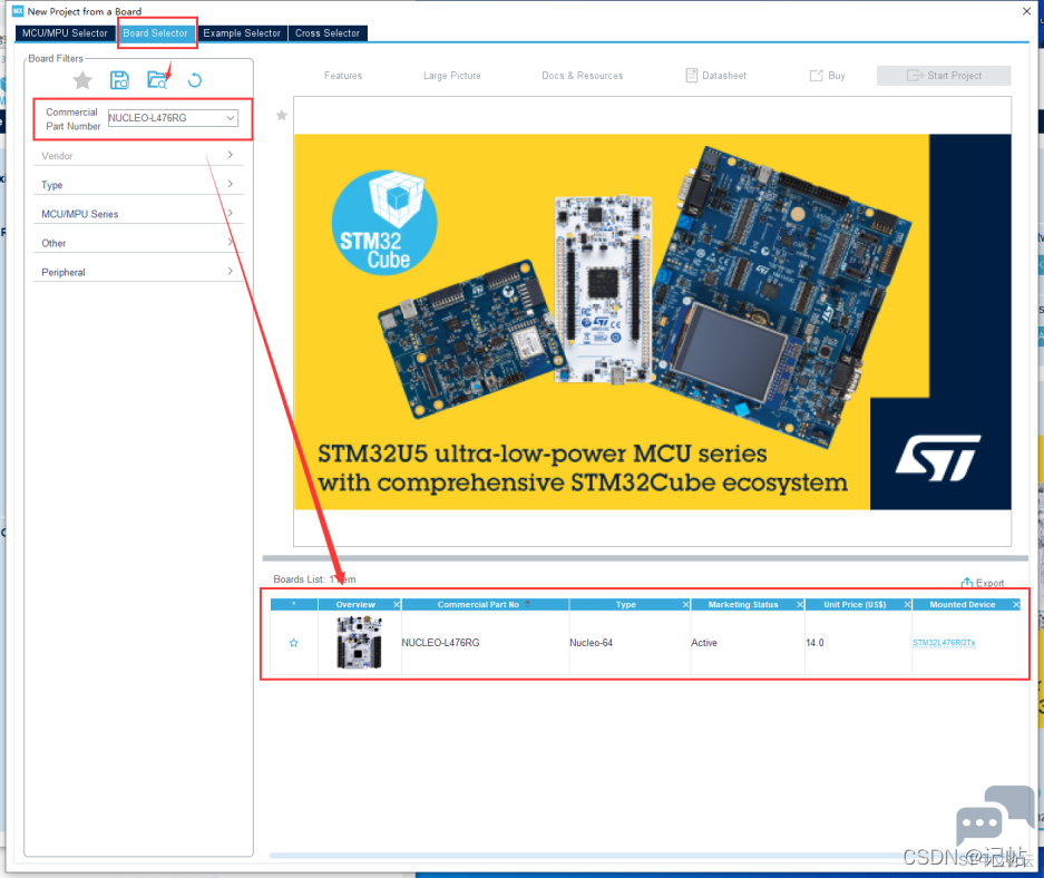

+ z6 {# y7 \5 U( p0 G选择芯片型号
% }1 s# N: o$ l9 i选择NUCLEO-L476RG开发板。

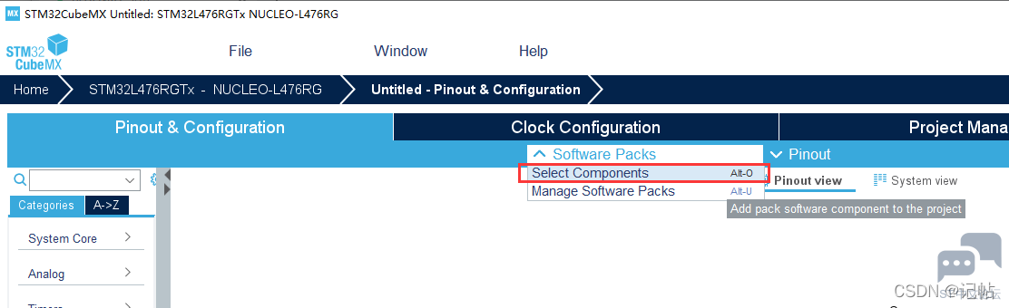

" N. q, l. F7 |; V) T- l: H选择软件包
) B% Y6 x7 }, A; e  X在Software Packs->Select Component。6 P: [- D! Q# x: S1 H; O; _4 u
: ]" Z( i; i: Q8 x, j% p

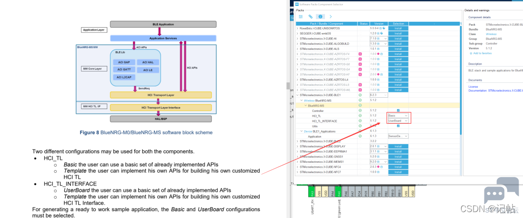

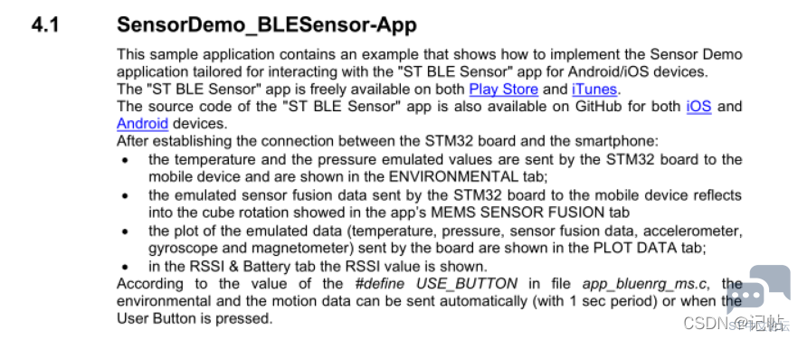

创建SensorDemo_BLESensor-App例程
1 D" Y2 w4 Z( y' [下图是官方所给例程的说明,使用的X-CUBE-BLE1组件。4 h/ q, {8 Y! t7 v' c
6 D  d: b7 q& ^8 [  M" b" C 8cc4314f3c9f457998f1d2106c1283ba.png
& M6 K. o1 f6 E, {
2 Q; G6 j7 {+ c# }  l/ F! w. t组件配置如下所示。6 Z3 S+ x, s* Z7 t' S  U) C( Y- O
" a" C8 Y( l  A
1 t! ^4 U" `0 h8 S2 E

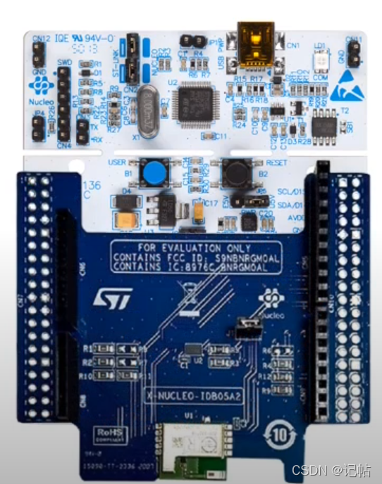

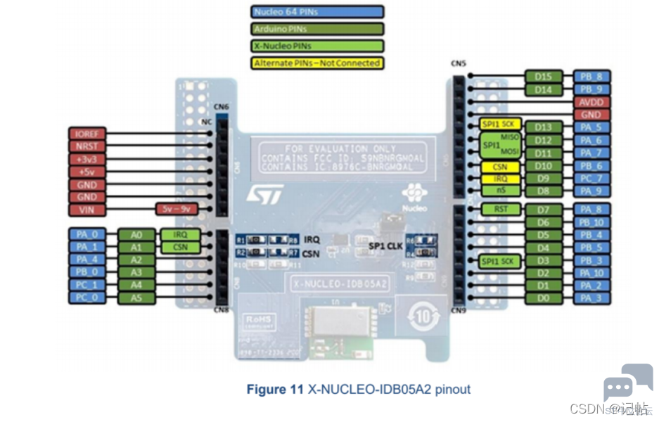

# L( [* z2 M( Q2 w/ @" V1 `管脚配置
1 o: v+ V+ [1 [4 f, s" q8 xX-NUCLEO-IDB05A2扩展图。
, L4 l7 r/ c, _8 n1 i  g! {- Q  D% g9 D1 |; T' G7 Q
290f5ed2b1b641e0b0b2d2e1b5dde310.png 9 L" X2 o- N0 x  k1 W
) _5 P7 H; B2 r, i2 i7 E. a% U3 g+ a0 A

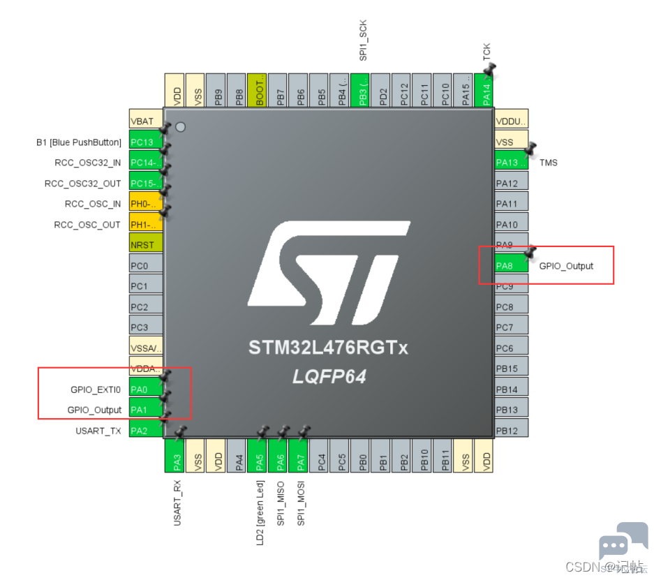

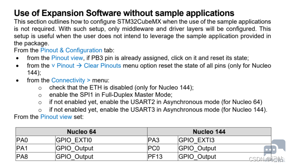

由上可以得知,先需要做如下配置:7 ^9 E$ R( t4 @" h
1.删除PB3的配置$ y. S7 o4 d* J: a
2.使能SPI1为 Full-Duplex Master Mode3 s# j7 i4 B* d- ?- a
3.开启USART2" h+ {' _+ p, S* p: a7 s
4.配置PA0,PA1,PA8。7 q$ R' w2 A$ D( l% y# e

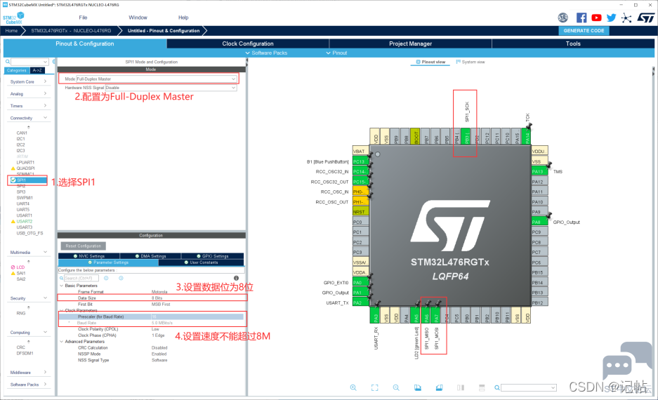

首先对普通管脚PA0,PA1,PA8进行配置。
7 y$ A. M5 g# \4 y) u! l
" D  W6 ^' r* f' P) W- X5 j 1971e62658c848b99ed9ee996051f959.png 4 L  m  {& C* V' V
, X3 g1 x# |$ `$ M$ c4 m" ^/ }

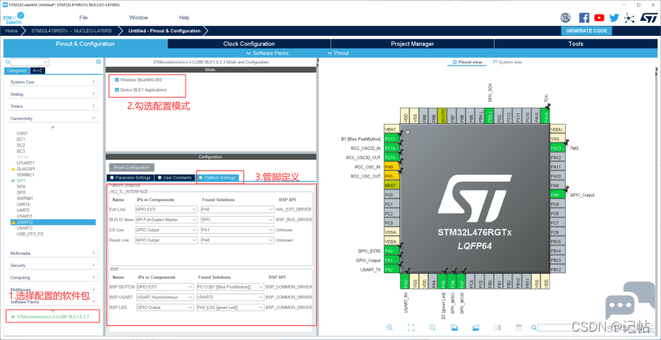

配置SPI。3 Q8 M6 w4 w: Y
3 p3 h6 d* U* y& S 7bab48209b26469aaa7996685552e10d.png 3 j4 D( G6 S1 z. p: j, y
0 W# R- ^4 f3 h7 O2 b4 t5 X: I配置BLE组件。$ Z& s5 D& A6 ~5 m3 }: @4 j' p
& W3 y( z% S% i, A) Y3 C
1 I/ K) R+ j( `6 Z1 s4 P$ W. h* w1 d

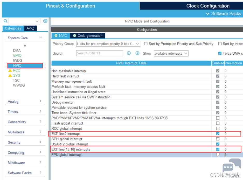

配置中断。8 v: H; x& D8 ]/ z
& Z" j& e! j8 U% w7 C
111341eae3ae46e39303338896a2fdaf.png : }" ]8 ?+ t: O5 x( x1 ]! ^

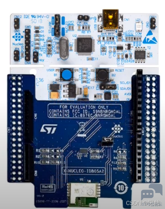

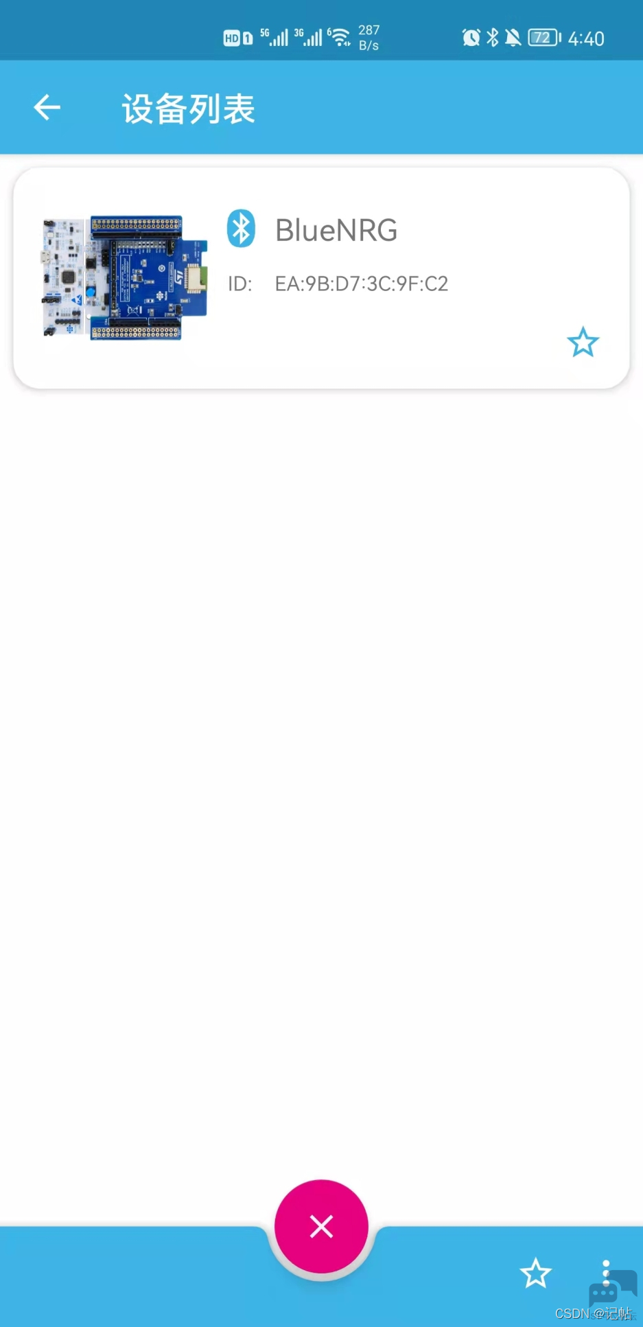

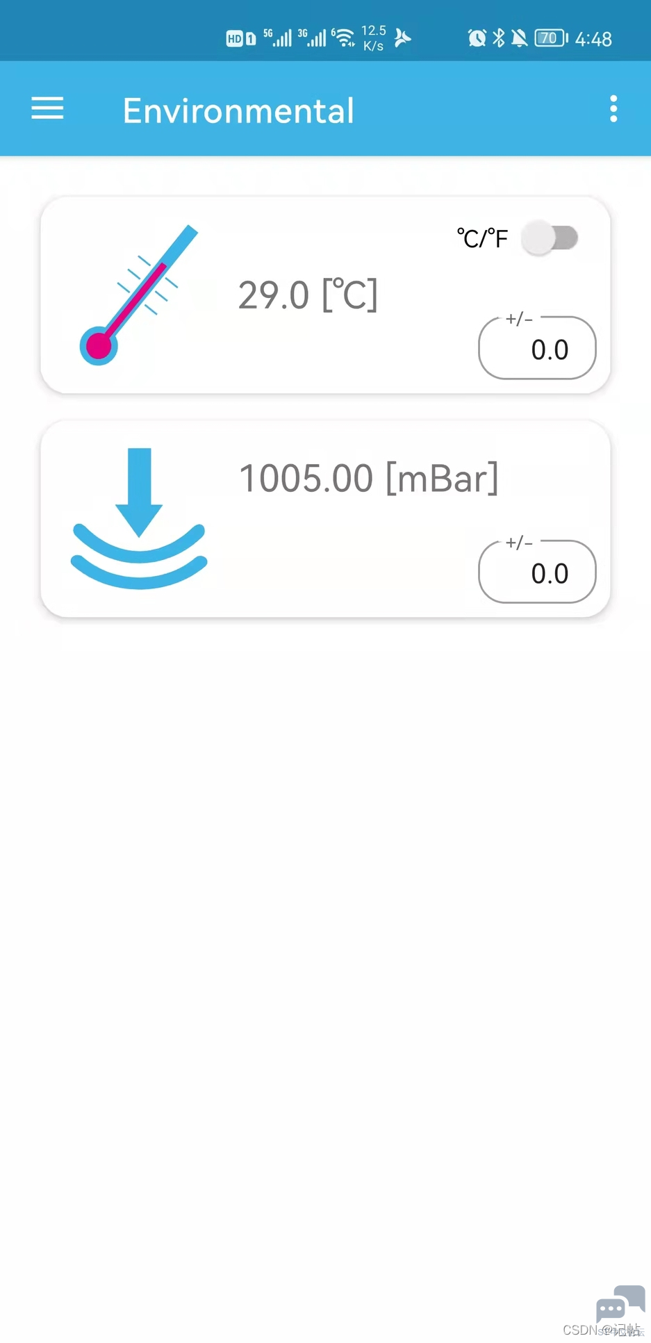

" h) ?7 R' G& P6 Z结果演示
  U: Z) a% a" Y& M: H" {下载完程序后,开启ST BLE Sensor(APP在群内有615061293),可以看到搜索到的信息。
7 x! ?  K& L. B3 }% b! q$ }5 `# Y  U9 P# c/ S
. a3 Y) S4 k: ]; T
* D) O& z, ]0 G# [- B可以查看温度等信息。* i' E0 i$ G6 w
; \4 n) I8 h, v% ?7 S+ i! W' m( W eb3171bca2074ff484314c04106a6683.png 8 T% r& B$ N9 t1 }* J1 m( d
