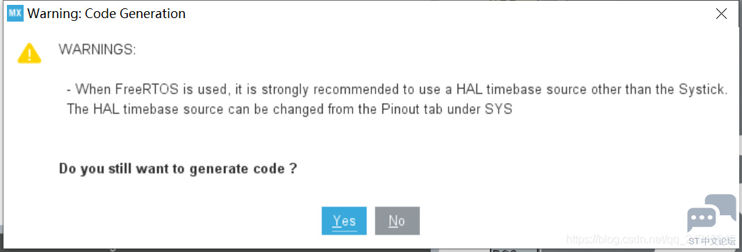

! t) ~  E6 A/ j& w5 p最近做新项目使用了FREERTOS.1,执行生成代码时提示:
/ M5 |0 s4 b2 L/ n( Z" KWARNINGS:
' ~* L! J8 m( t2 i7 b+ x& N
, |. \7 A/ X+ w9 W* qWhen FreeRTOS is used, it is strongly recommanded to use HAL timebase source other than the Systick.- Y( p3 o& V! `% }+ O% N3 {
0 _- L5 p( D  d" a( ]

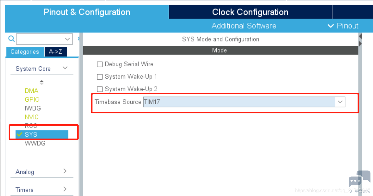

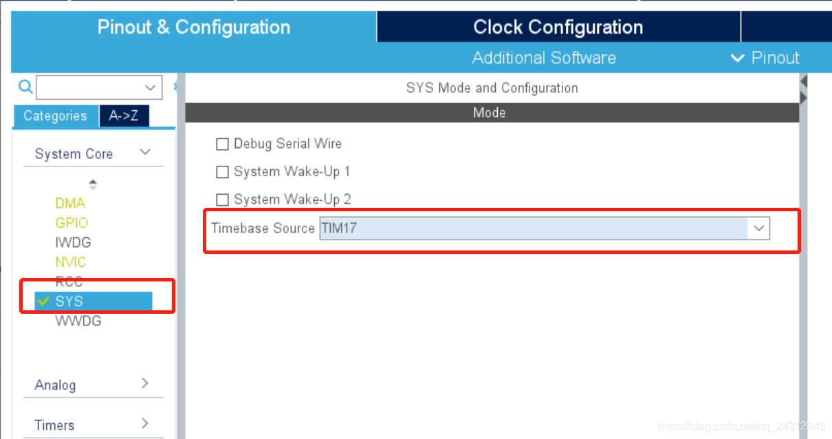

4 U! u4 I0 `8 @6 A" j, z; ~HAL函数如果是阻塞型呼叫,內部会用到HAL_Delay(),FreeRTOS应该还是使用SystTick。如果使用的时基操作來源一样,怕有不可预期问题出现,故选择其他定时器。1 v- \) j# e$ _
  Q0 d# {0 W) Q6 q6 h 20200619162206883.png ; b5 e3 |5 r. l( y
$ g; {  r, x# o+ y! t$ {( z此时在生成代码报错就会消失。. u5 ^- t2 o1 ]  _( M1 a1 o# S
