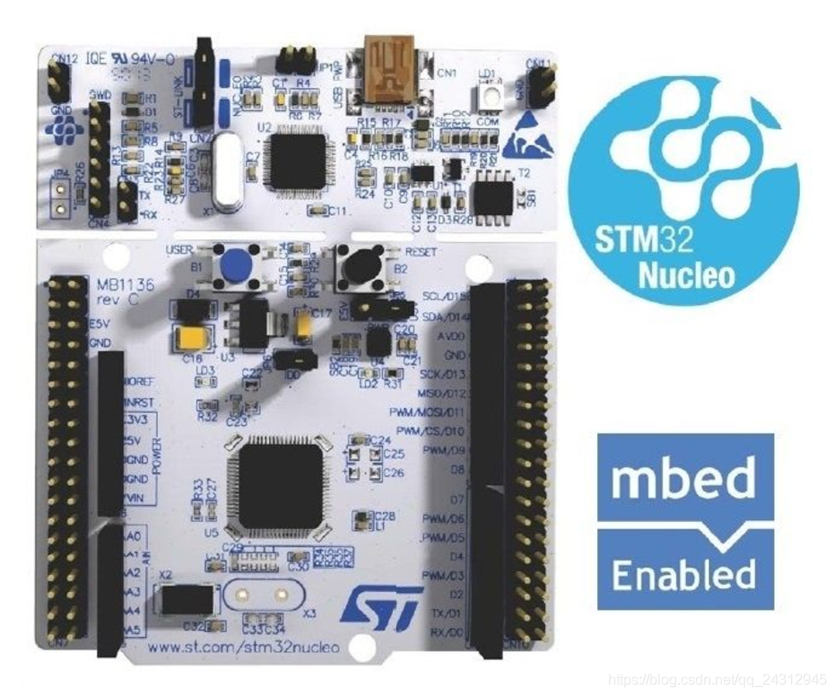

; h( f7 c; y$ F4 i$ J- _# T# [( v首先需要准备一个开发板,这里我准备的是NUCLEO-F030R8的开发板:  U! \2 V# U. x( Z
20200604150211370.png 5 ?: P0 H2 ~3 K2 @  V" Z+ [

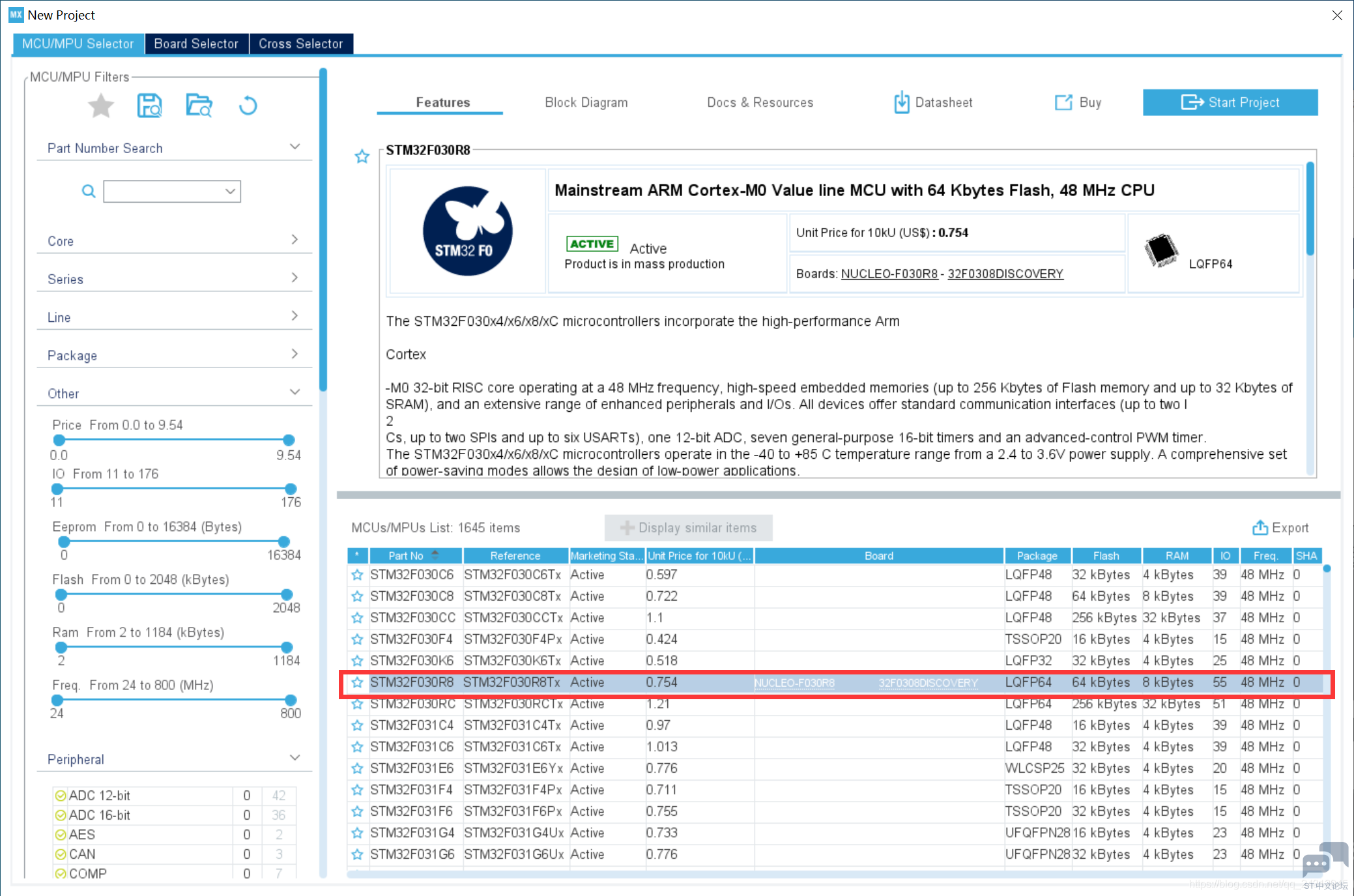

选择芯片型号
( `  L. u& i. K4 P0 a6 J- d使用STM32CUBEMX选择芯片stm32f030r8,如下所示:! W% ?' l. f% m) b! X- X& |

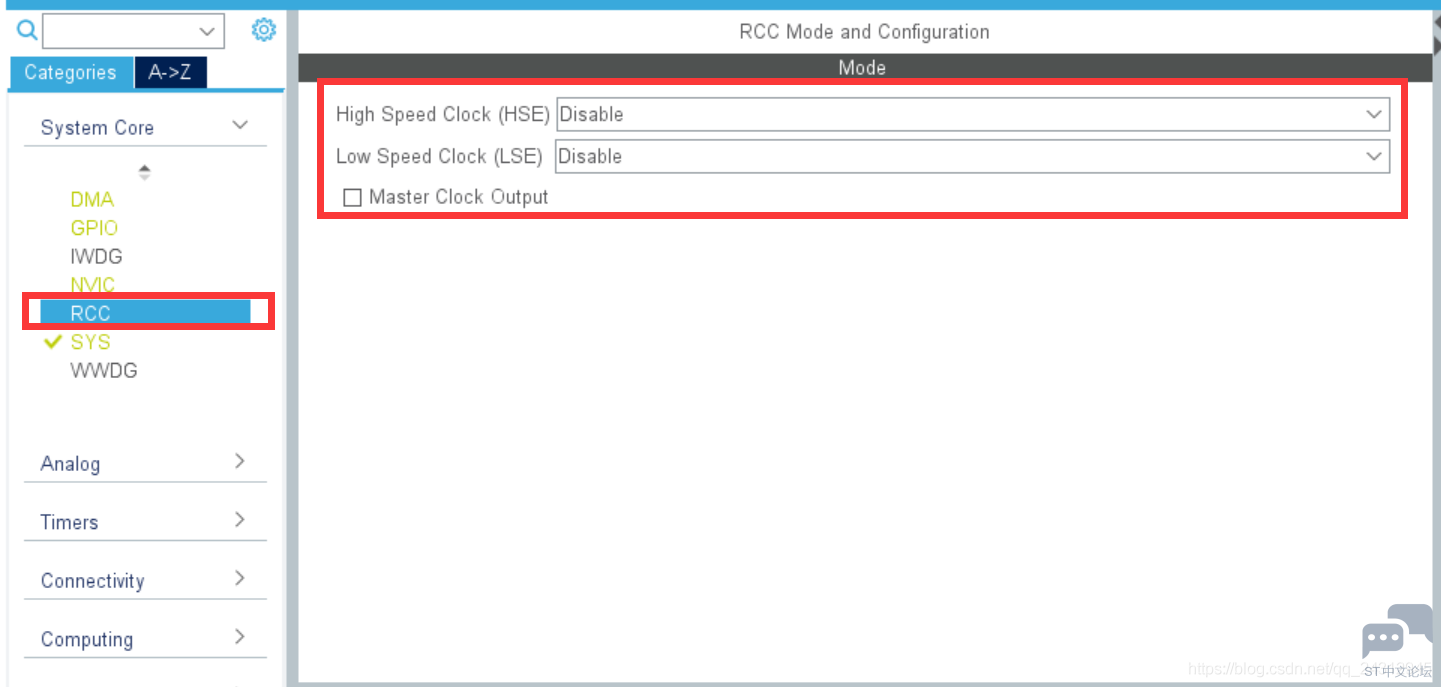

; A+ C3 R) D/ p- z' O% s$ b) z配置时钟源
! G9 G* I: P2 FHSE与LSE分别为外部高速时钟和低速时钟,在本文中使用内置的时钟源,故都选择Disable选项,如下所示:

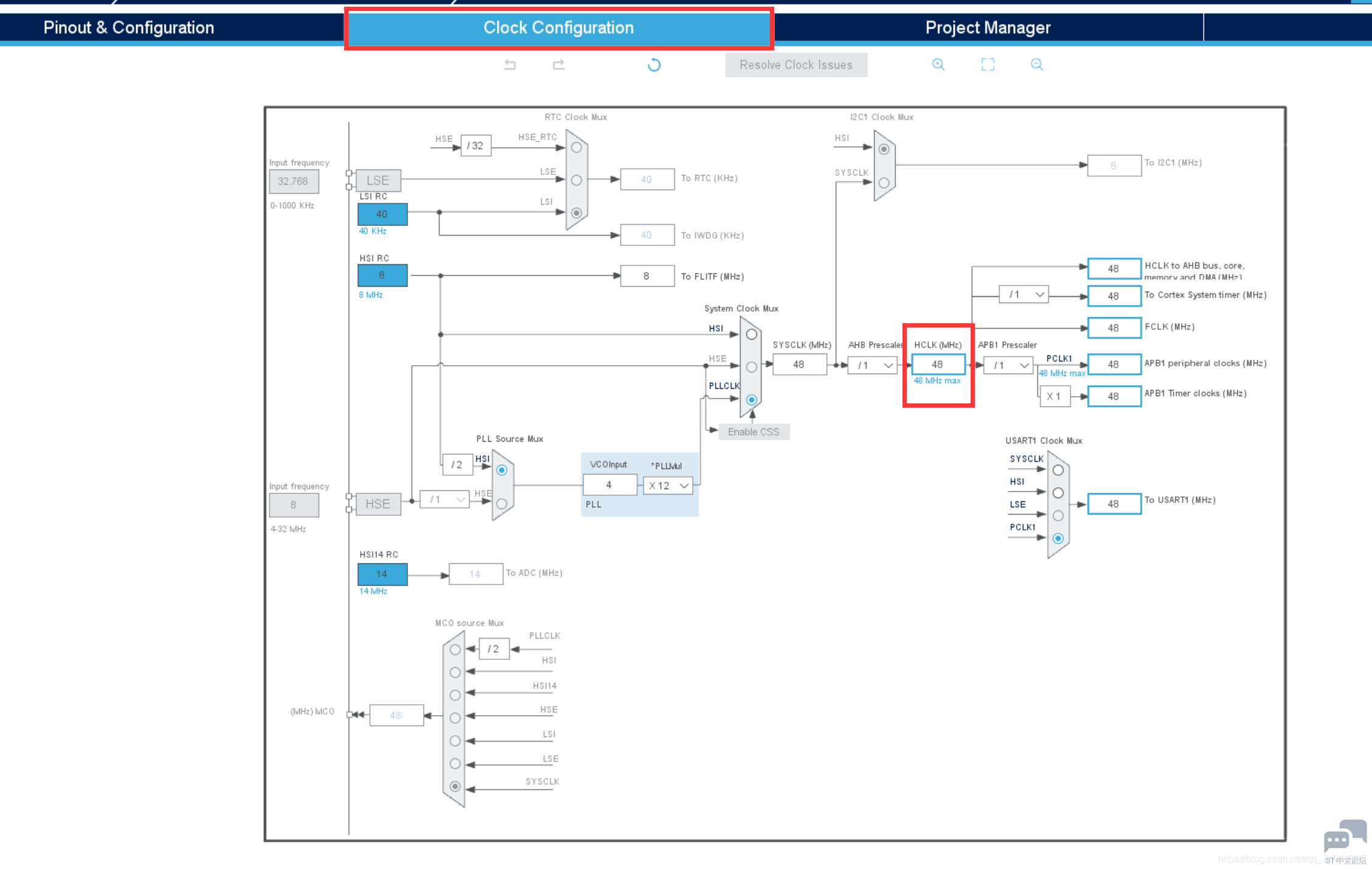

配置时钟树
% x0 h/ V8 t0 t1 \  m$ Y4 E
STM32F0的最高主频到48M,所以配置48即可:0 f& `0 T! I5 x, i* E3 O1 a7 z
1 |/ S, @6 B0 ?. E
20200604150343479.png ; p# P$ l8 P% [1 Y

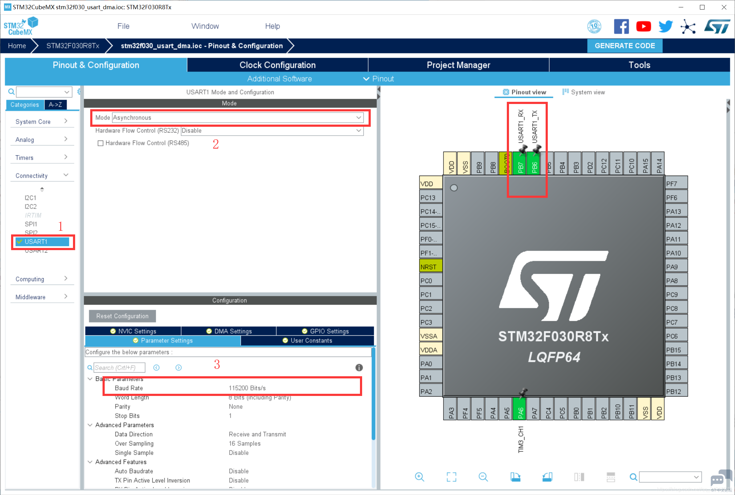

串口配置8 v$ t, @" h; P6 ~# C$ X6 u
本次实验使用的串口1进行串口通信,波特率配置为115200。/ x2 H% [/ v8 C/ J( B' f

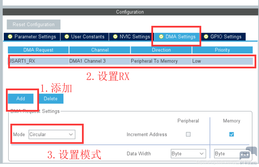

配置DMA3 z6 L. {+ p4 p+ ~. T
) w( ?9 T! ?! R
& s* F3 X$ K5 A9 d, b0 g4 T

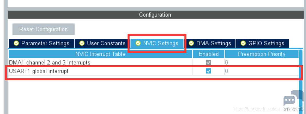

" ]0 n% T/ P% s+ c/ X5 |4 w中断% t0 H: C- Z  @' \
, T3 w& h: r, i
202006041509557.png 7 a8 [4 z" K( o8 |4 R* r9 I: N6 D

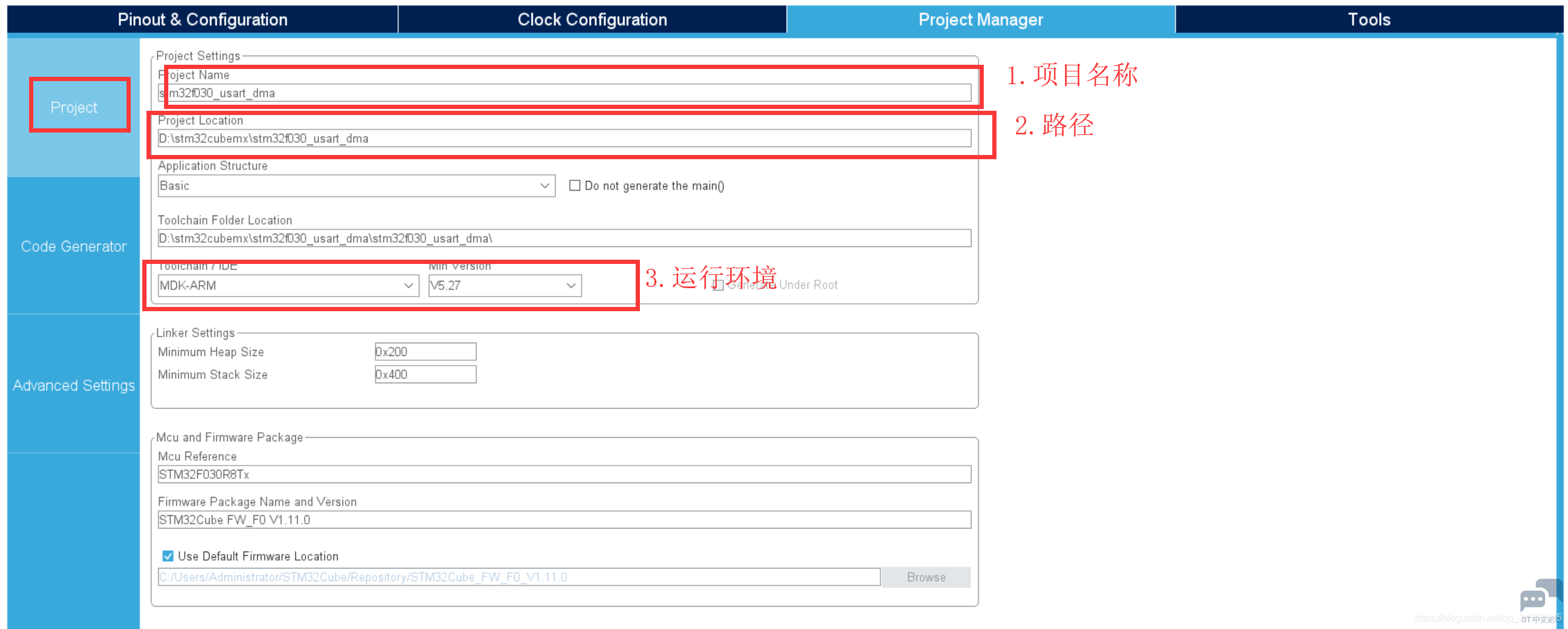

& L$ v+ M  N. E1 s生成工程设置
# a$ A! u) U4 j- \* Y8 Z, ]8 Z4 ~- _0 i6 a
& v8 |4 @1 q7 c* e" u* Z# e: h* q1 m2 R

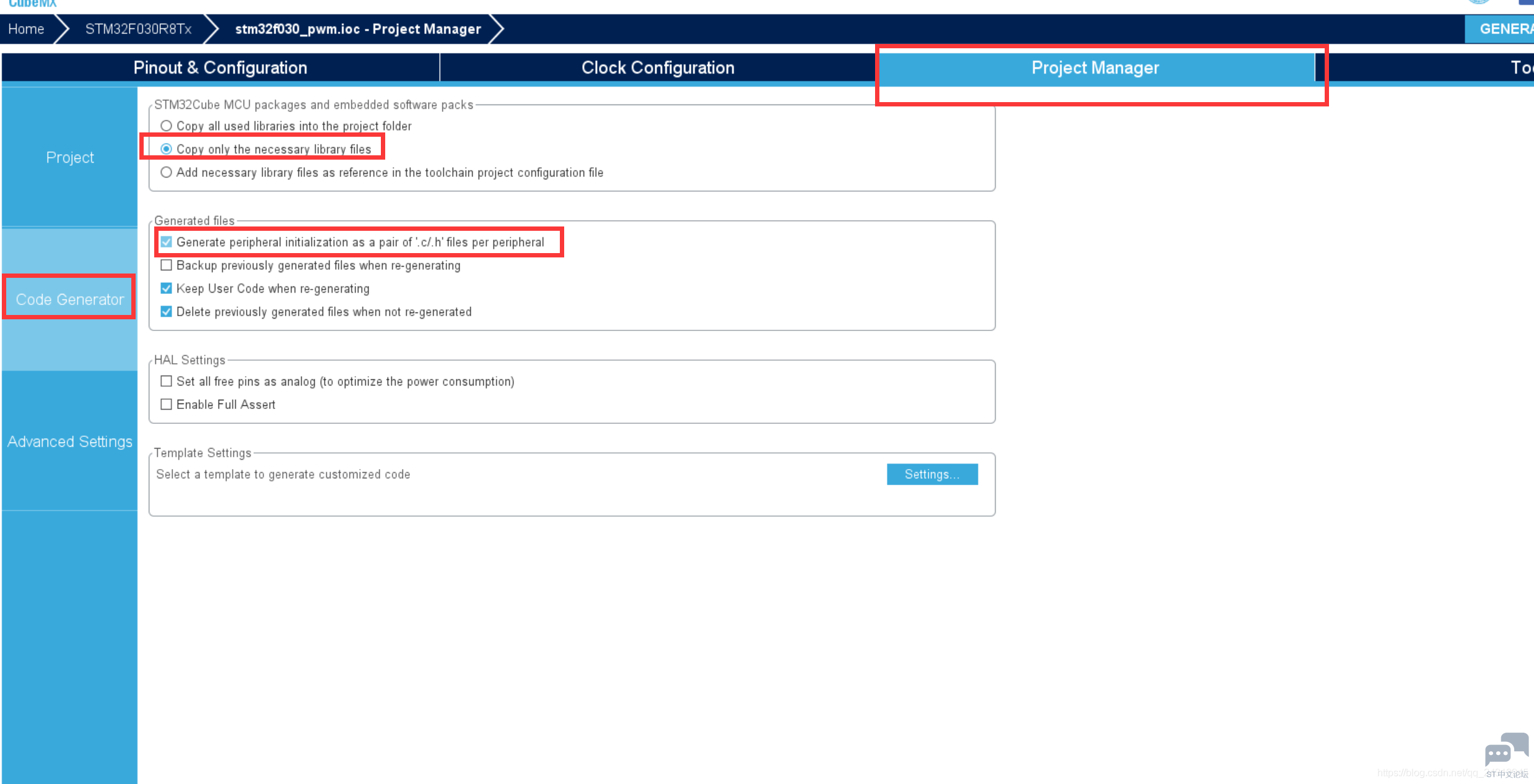

代码生成设置1 [- g: S2 v2 u* A
最后设置生成独立的初始化文件:
# k7 c8 O" s' e% x; b5 k0 T$ {  U; L8 N( A; v/ \
20200604151210200.png 6 p2 G0 P; L$ ]9 `

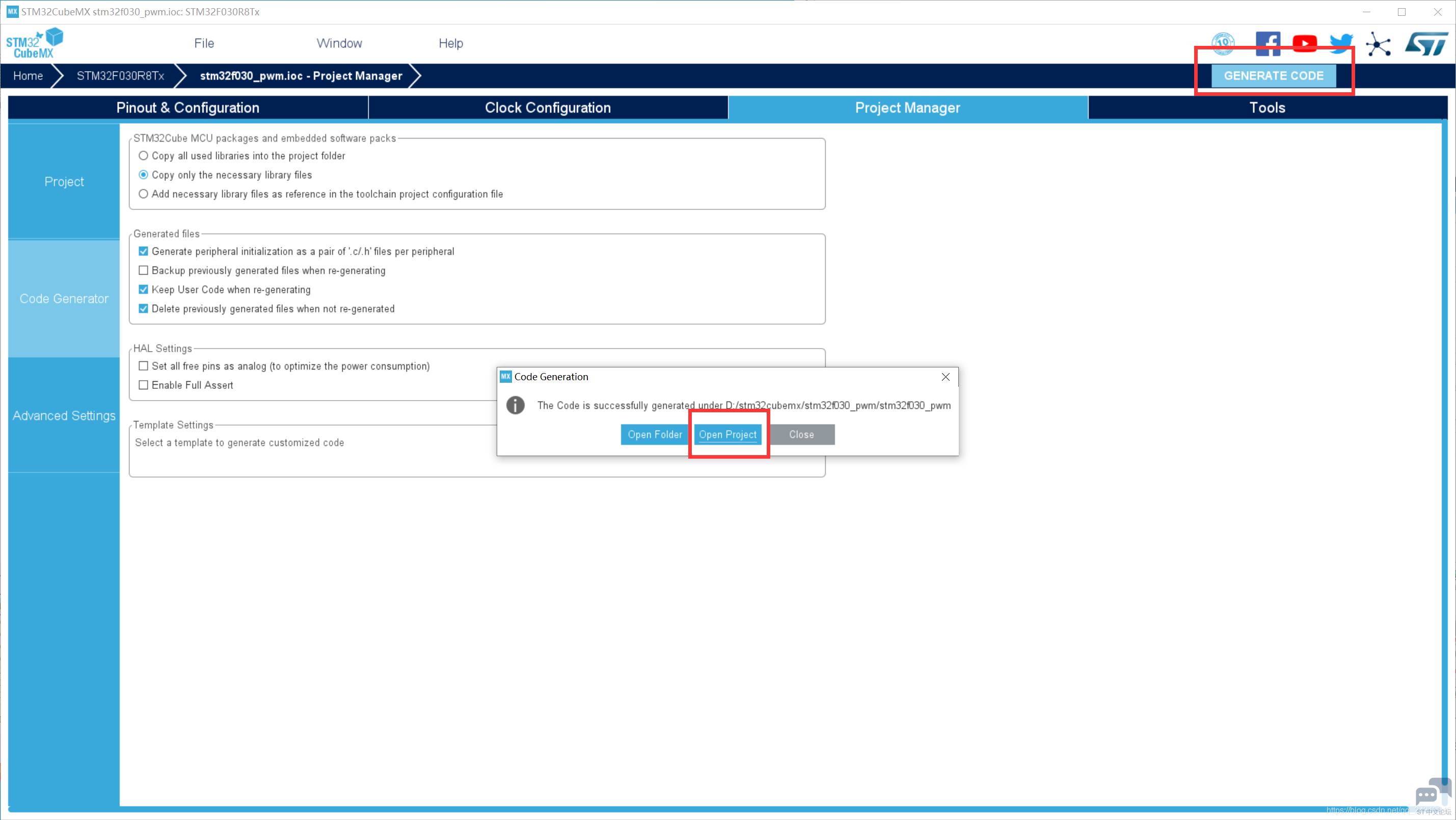

生成代码
( D1 q8 N% w# l) k3 v- g4 [/ O) Z" A" q3 L* |3 c
20200604151238138.png ( D" ?; G( D9 p2 P. k

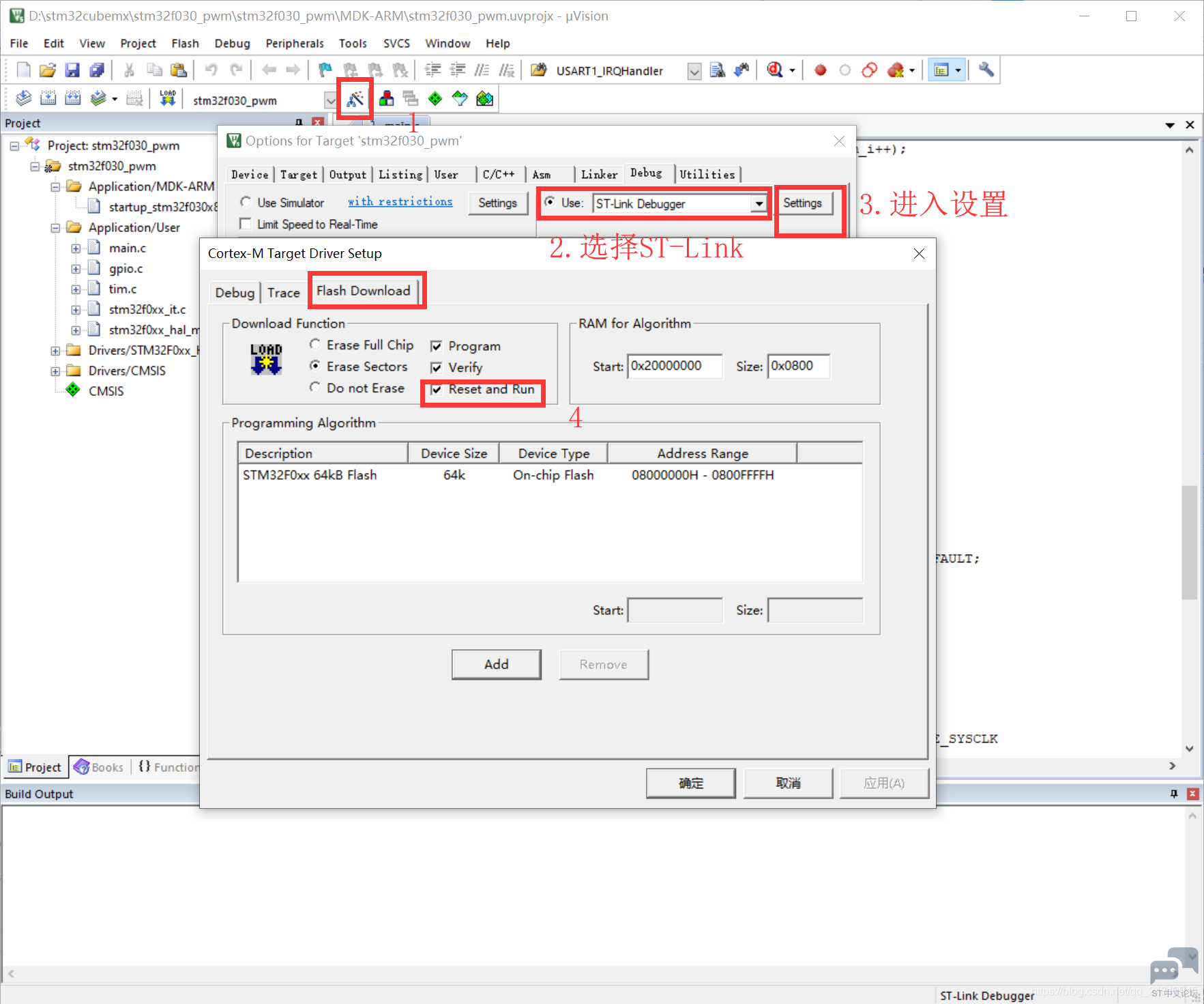

9 h) [8 N0 r. D5 ~8 ~配置keil  R( V! V- L2 O- E0 `% |/ m/ D* b5 k' ^
/ N" ]! N# v0 p+ p3 H" P+ \
20200604151303635.png * P- ?. \* B9 x3 H6 n

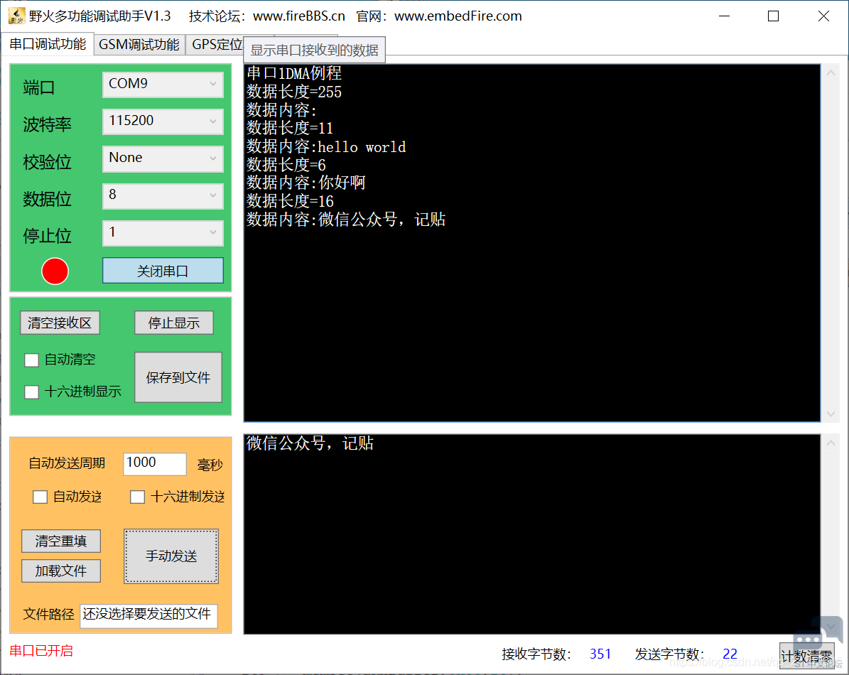

演示效果
# k! V( ?: q6 w: N3 o, y2 l7 r: i$ s
: j1 ?$ x* r% |# g6 B. _& Q- E' F% ^+ C
% c' _6 r" g) Q8 _: n9 Z0 G( ?
! L) X" T4 G9 A2 P3 q
赞 收藏 评论0 发布时间:2022-8-19 15:22
